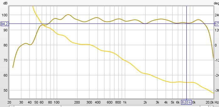

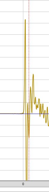

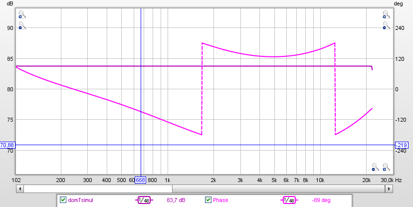

Je crois avoir placé lt0 au d´but de l'impulsion (avec t offset en ms). La courbe ne change pas... Je dois faire une fausse manipulation. J'ai recalé avec Estimate IR delay, mais cela prend en compte le pic négatif, pas le positif...
C'est quoi, la ligne en pointillés rouge ?
RE: Tout ce que vous avez toujours voulu savoir sur la phase sans oser le demander... - jimbee - 03/10/2016
Dominique-Tanguy a écrit :C'est quoi, la ligne en pointillés rouge ?
? ....yonoso

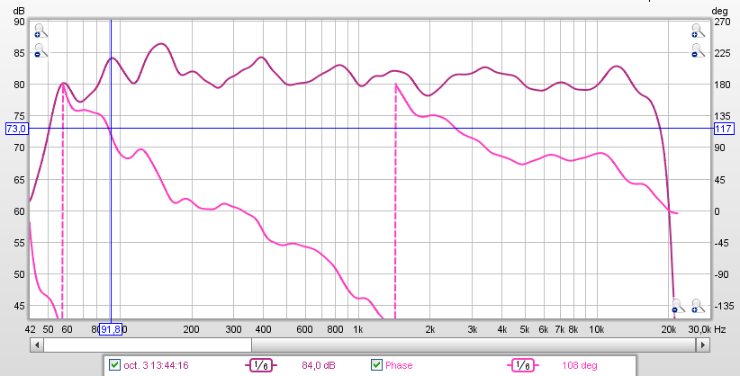

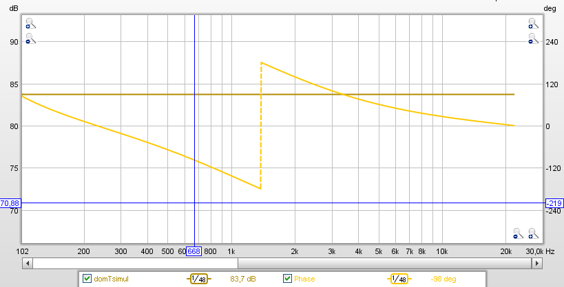

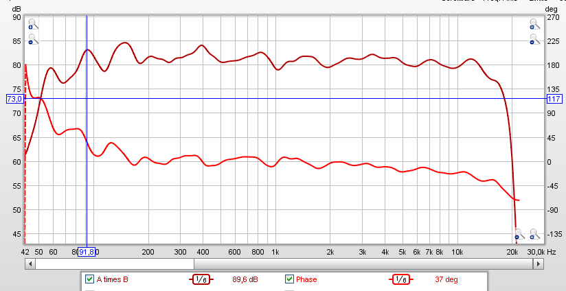

en simulant - grossièrement - à partir de ta première mesure, il y avait environ 50 µs de déplacement de t=0 pour aboutir à cela :
A :
--> (-53µs pour t:0 ) B :
Si tu veux poster l'impulsion récalcitrante quelque part..
RE: Tout ce que vous avez toujours voulu savoir sur la phase sans oser le demander... - Dominique-Tanguy - 03/10/2016
Pour avoir une courbe descendante, il me faut générer un offset important. le pointillé rouge, lui, bouge plus doucement. maintenant, il est centré sur l'impulsion positive.
Dominique-Tanguy a écrit :Pour avoir une courbe descendante, il me faut générer un offset important. le pointillé rouge, lui, bouge plus doucement. maintenant, il est centré sur l'impulsion positive.
Oui, c'est çà, l'impulsion positive, c'est l'aigu, ya plus qu'à la wrapper.

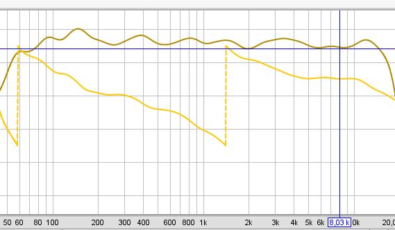

Merci Jimbee,
La voici repliée.
Du coup, et on revient à l'objet de ce fil, quel type d'enseignement puis je tirer de cette vue pour optimiser mon filtrage, ou au moins identifier les défauts importants ?
Quel intérêt y aurait il à utiliser un logiciel comme Rephase (pas applicable dans mon cas, mais pourrait en intéresser d'autres...).
Dominique-Tanguy a écrit :Quel intérêt y aurait il à utiliser un logiciel comme Rephase (pas applicable dans mon cas, mais pourrait en intéresser d'autres...).
On dit ça, on dit ça , par exemple pour passer de ceci:
à cela :
via:
.zip   domTcorrct.zip (Taille : 32,19 Ko / Téléchargements : 318) (changer zip en wav)
pour gommer l'excess phase lié au filtrage
Sans forcer la correction, cad en restant proche de la phase minimum,
la sonorité obtenue ne verse pas dans l'artificiel... en théorie mais en plus, c'est vrai, amha.
Merci Jimbee,
Saurais tu génėrer le fichier qui va bien à partir de cette mesure (effet spectaculaire,également sur la réponse en frėquence)?
Je dois pouvoir refaire un essai avec Jriver (outil convolution). Les essais que j'ai faits il y a quelques annėes n'avaient pas ėtė très concluants. J'avais trouvė le son comme voilé, manquant de naturel.
Mais peut être est ce que c'est parce que je n'avais pas paramétré Rephase correctement.
Il n'y a que les imbéciles qui ne changent pas d'avis...
Edit : excuse moi, je n'avais pas vu la pièce jointe, j'y jette un oeil).
DominiqueT
Bon, je ne vais pas mentir.... Ça marche mieux avec la correction de phase, et c'est vraiment net. Le bas mėdium est plus propre, dégraissé. Aucune impression de voile. Et Jacqueline confirme.
