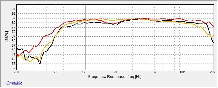

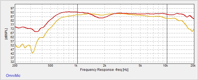

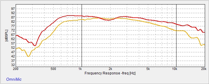

Re,

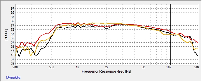

Les mesures à 0° TAD 2001 en rouge, DE 250 en noire, NSD1095N en orange :
Les mesures à 30° TAD 2001 en rouge, DE 250 en noire, NSD1095N en orange :
Les mesures à 60° TAD 2001 en rouge, DE 250 en noire, NSD1095N en orange :
RE: TAD 2001, FAITAL HF 10AK et 18 Sound NSD1095N - Baoui - 16/11/2018
Au top toutes ces mesures.. dommage que tu n'ai pas à disposition une hf10ak..
Merci pour ces différents essais et le partage.
Je scrute attentivement ce fil..

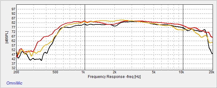

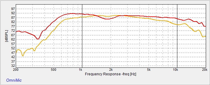

RE: TAD 2001, FAITAL HF 10AK et 18 Sound NSD1095N - HaH - 16/11/2018
Re,
Bonjour Baoui,
J'ai eu, mais je n'ai plus...
De rien !
Greg,
Mesures à 0° ; 50 cm du diaphragme de la TAD2001 en rouge et de la NSD1095N en orange:
Mesures à 30°; 50 cm du diaphragme de la TAD2001 en rouge et de la NSD1095N en orange :
Mesures à 60°; 50 cm du diaphragme de la TAD2001 en rouge et de la NSD1095N en orange :
Toutes les mesures sur PH 3220.
En espérant avoir répondu à ton interrogation ?...
Toutes ces mesures permettent de comparer ces trois compressions et de caractériser en partie le pavillon ph 3220.
Je dis en partie car ça nous donne une vue sur son comportement horizontal.
Serait il possible de faire une mesure dans les mêmes conditions, pour une seule compression mais avec differents angles verticaux. 0 10 20.. ou 0 15 30 par exemple.
Ça nous permettrai de faire quasi le tour du comportement de ce pavillon.
Merci par avance

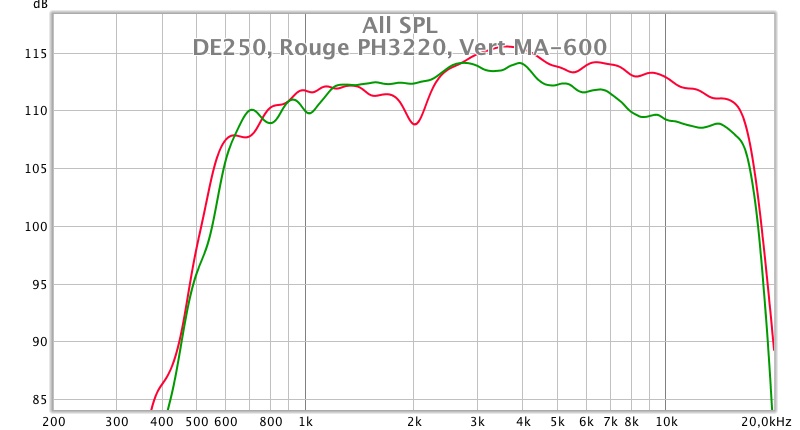

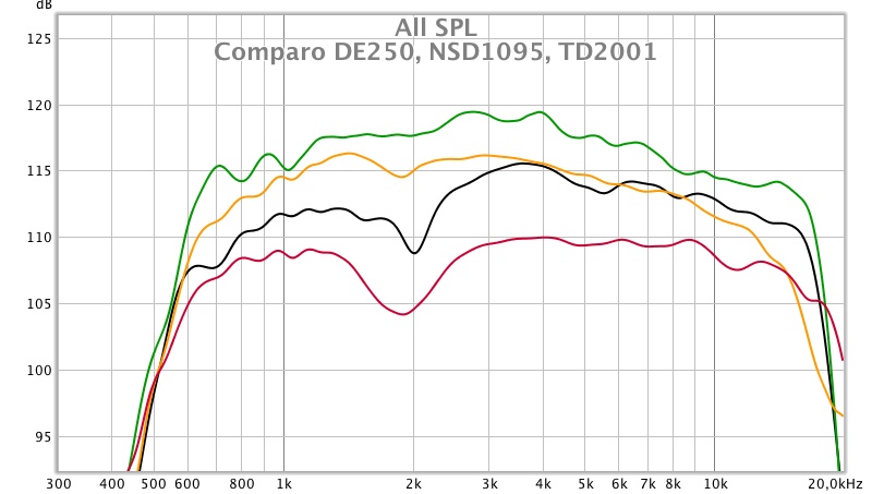

RE: TAD 2001, FAITAL HF 10AK et 18 Sound NSD1095N - Audio Pavillon - 17/11/2018
Je vais rajouter un comparo DE250 dans l'axe PH3220 et MA-600
Alain
RE: TAD 2001, FAITAL HF 10AK et 18 Sound NSD1095N - HaH - 17/11/2018
Baoui,
Pourquoi pas, je verrais si j'ai le temps aujourd'hui...
Alain,
La réflexion à 0,8ms est-elle toujours présente ?
Surprenante cette comparaison PH 3220 Vs MA-600 ! C'est à partir du fichier Wav du message 158 ?
Il y a plusieurs années, ce type de pavillon (version Polonaise) m'avait fortement intéressé, mais je n'avais pas osé me lancer, malgré le retour positif de quelques-uns...
Bonjour Dom,
HaH a écrit :La réflexion à 0,8ms est-elle toujours présente ?
Non, du tout, du tout Wink
Citation :Surprenante cette comparaison PH 3220 Vs MA-600 ! C'est à partir du fichier Wav du message 158 ?
Oui c'est bien ça.
De mon côté j'aimerais bien voir ce que donne la TD-2001 sur un MA-600. Cool
Par contre le MA-600 est plus directif c'est certain, en gros ta mesure à 60° correspond à ma mesure à 50°.
J'ai rassemblé les 3 mesures sur 3220, couleurs idem les tiennes, + mesure DE250 MA-600 en vert.
Alain

De mon côté j'aimerais bien voir ce que donne la TAD-2001 sur un MA-600
Moi de même !
C'est beau le progrès quand c'est bien utilisé Cool Je suis vraiment très étonné de toute ces possibilités !!!
