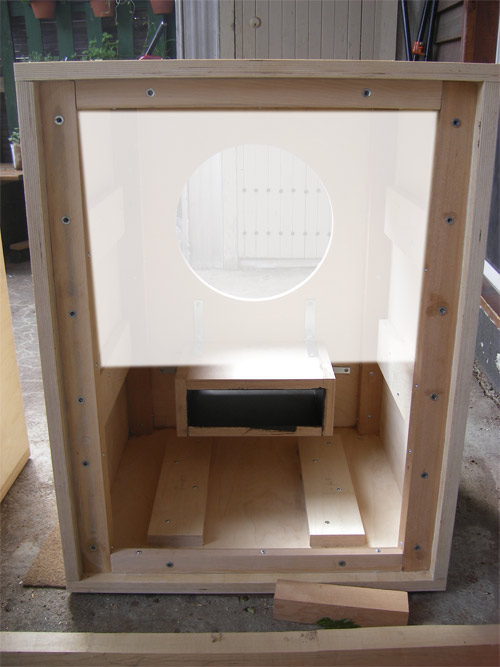

Pour le placement de l'amortissant, si tu peut essayer :

Philou, pour ce positionnement, le figures-tu dans la zone que tu montres dans une portion particulière de l'enceinte? Avant, arrière, avant-arrière, dernier tiers, etc...? Actuellement, j'ai un oreiller complet exactement là, mais dans le dernier tiers, soit entre le rideau de feutre et la face interne arrière.
Au fait, pourquoi de l'absorbant précisément dans la portion haute de l'enceinte? Je suis curieux.

Sébastien a écrit :Au fait, pourquoi de l'absorbant précisément dans la portion haute de l'enceinte? Je suis curieux.
L'amortissant doit remplir entre la moitié et les deux tiers supérieur de l'enceinte..
Pourquoi ? parce que c'est là que cela fonctionne le mieux Tongue
Je pourrais approfondir, mais ne le souhaite pas, j'ai déjà parlé ici des feuilles Mathcad que j'utilise, mais comme disait mon pére (qui était charcutier), cela s'est fini en eau de boudin Sad
PS : les fibres ne rallongent pas le parcours, mais modifient les courbes de vitesse et de pression à l'intérieur de l'enceinte..

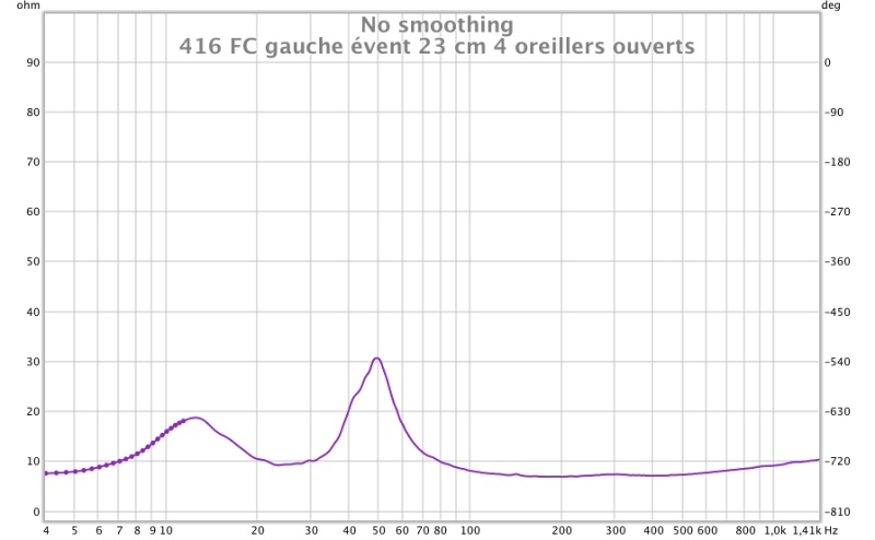

Armé des mes deux nouveaux oreillers, ainsi que d'un exacto, j'ai ouvert mes enceintes et éventré les dits oreillers. Ciboulot! Ça prend de la place du polyester quand ce n'est pas contenu!
Bref, j'ai dispersé le contenu de quatre oreillers par enceintes et suis passé aux mesures d'impédance et à l'écoute. Une mesure:
La fréquence d'accord semble encore un chia plus basse que 25 Hz et les deux bosses se sont écrasées, particulièrement la première. Elles sont plus écartées en valeur, de plus d'une dizaine d'Ohms.
À l'écoute, quelques différences vs. les 3 oreillers contenus: meilleure lisibilité des voix, plus homogène, basse encore un peu plus tenue et "sèche", mais un peu de perte d'ampleur et d'assise dans le bas. Pour ma part, je préférais la précédente mouture.
Mes prochains travaux iront à la semaine prochaine, mais je me demande quelle avenue prendre. Jean semble pencher vers un retour à 29 Hz, ce qui demanderait d'enlever de l'isolant par rapport aux trois oreillers essayés hier, mais j'ai peur que la basse soit encore un peu trop brouillon et pas assez dégraissée dans le bas...

RE: Projet 416 French Connection - philou - 30/06/2016
Sébastien a écrit :Bref, j'ai dispersé le contenu de quatre oreillers par enceintes et suis passé aux mesures d'impédance et à l'écoute.
D'aprés ta mesure, je pense tu as placé l'amortissant dans toute l'enceinte, et notamment devant l'évent..
Il faut le mettre entre la moitié et les deux tiers supérieur de l'enceinte, il doit cacher le hp mais pas l'évent. D'ou ton impression de moins de basses et ton cr d'écoute..
La premiére bosse devrait étre vers 30 Ohm..
Une photo avec l'amortissant, lorsque tu ouvre à nouveau la boite ?
