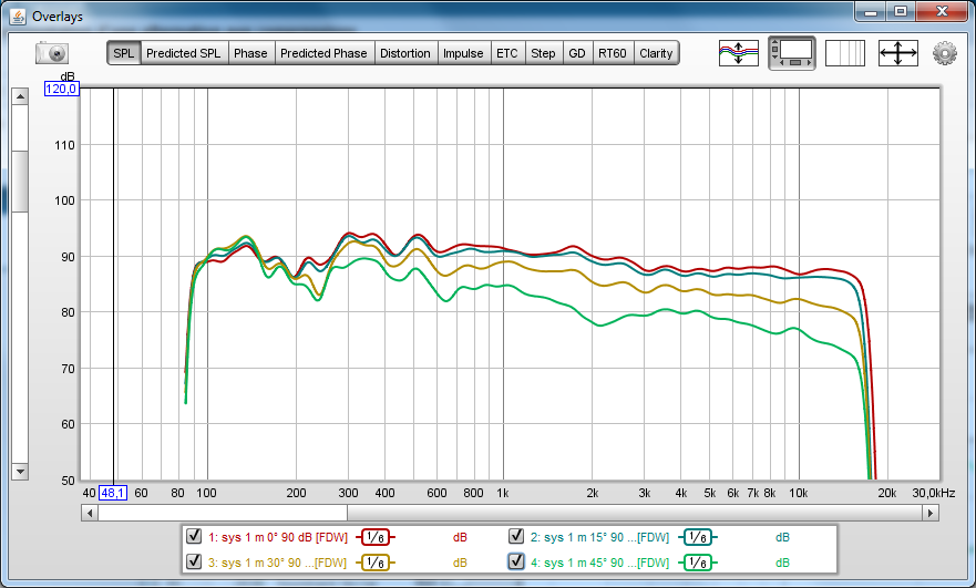

Je voulais surtout montrer que le pavillon étant directif dans le haut, la répétabilité de la mesure a différente distance dans un milieu réverbérant était vérifié.
Pour ce qui est de l'expansion utilisée, c'est un tractrix circulaire utilisé en médium, l'ensemble des 3 voies a pavillon donne cela mesuré a un m (directivité Horizontale) :
La mesure peu prêter le flanc a la critique mais c'est mieux que rien. On voit clairement a 45° la limite du système avec un petit écart a 2 Khz causé par ce gros pavillon circulaire. Globalement, la directivité est proche des 60 ° a -6 dB. Aucun pavillon CD dans tout cela mais globalement, c'est pas si mal.
"Ce qui est important est la constance de la directivité avec la frequence"
"La gestion de la directivité est complexe et en fait un des elements les plus important dans un systeme .."
On est d'accord, cela devient d’ailleurs très vite LE facteur limitant.

C'est un bon comportement cotė regularité mais j'ai qqs interrogations
Ce qui m'etonne est que l'articulation de la directivité demarre vers 3/400 hz en fait
C'est qqs chose de surprenant ..
normalement si le pavillon est par exemple un 60 ° H on ne chute pas du tout 1 khz à 20/30 ° G /D .. ... et encore moins à 5/600 hz ..
à ces frequences generalement la directivité est celle du HP direct donc pour un 15" 110 ° et bien plus pour un 12"
Ou alors vous faites descendre ultra bas un moteur sur un pavillon quand meme assez directif .. ..ce qui est une bonne solution cotė directivitė , peut etre moins cotė moteur ..mais si on ecoute pas loin et pas fort ..
La mesure est faites comment ? de près de loin ? en salle? Dehors ??
En salle à distance cette evolution de courbe serait etrange ... sauf si on "suramorti" l'ensemble des parois , avec seulement de la laine , dans ce cas on se rapproche de l'anéchoic mais avec une absorption non lineaire
Cette evolution de courbe hors axe ressemble à une mesure en petite chambre sourde qui demarre vers 200 hz d'un systeme assez directif
Je ne porte aucun avis qualitatif , je suis juste curieux de savoir et j'aimerai une mesure de decroissance energetique .. , je pense que le Rt doit etre ultra bas dès le medium .

RE: Nouveau système de haut-parleurs par Shozo Kinoshita! - anonyme109 - 28/01/2019
thxrd a écrit :C'est un bon comportement cotė regularité mais j'ai qqs interrogations
thxrd
Bonjour Roland,
la directivité commence relativement bas parce-que c'est un système composé de 3 pavillons (plus 2x 18" en grave) :
18 " de 20 a 90 hz
petit pavillon de grave (emb. de 1000 x 600, avec 2x 30 cm par voies) de 90 à 350 hz
compression 2" sur grand pavillon de médium (diamètre 815 mm) de 350 à 2kHz
compression 1 " sur petit pavillon à partir de 2 kHz
La mesure est faite dans le local, vers 1 m (de mémoire).

RE: Nouveau système de haut-parleurs par Shozo Kinoshita! - thxrd - 28/01/2019
Yes , je comprend mieux .. et en fait tout est normal
Ca correspond bien à ce que je pensais , gros pavillon avec moteur coupé tres bas .. ( trop , mais si la salle est petite et le SPL faible .ca passe )
et mesure de proximitė donc quasi champs direct ..
avec cette mesure aussi proche , la position verticale du micro doit etre tres precise pour eviter un accident entre la 1 " et la 2 "
On voit toutefois la variation à 2 khz , mais rien d'anormal ..pour 1 m de distançe
Les directivités se recoupent bien entre elles ( pavillon carrėss ou circulaires ??)
le Rt dans une petite salle n'est jamais rêellement mesurable
Pour qu'il le soit et que l'on parle de Tr il faut disposer d'un dodecahedre ( source omni ) et etre 2 m minimum de toute parois et faire des mesures à tres haut niveau
eliminer les erreur dans le bas du spectre
Minimum 110dB A .. en zone de mesure c'est ã dire au milieu de salle ( c'est la raion pour laquelle les dodecahedre sont des engins de tres fortes puissance )
avec une mesure depuis la paire d'enceinte c'est une decroissance energetique..et ...
avec un systeme tres directif comme celui ci , la valeur mesurée est difficilement interpretable
Et si c'etait un temps mesuré avec un dodecahedre ce serait etrange ..( trop long dans le medium pour le volume / trop faible chute au dessus de 3/4 khz et ..trop faible montėe du temps dans le bas .. ce qui supposerait des traitements tres lourds dans le bas du spectre qui n'existepas apparemment )
Quand on ne dispose pas de dodecahedre de mesure .. l'astuce consiste à se servir de toutes les enceintes d'un systemes 7.1 ( ou plus ) simultanement
ce n'est toujours pas parfait mais on commence à ressembler à une source omni..
Evidemment avec une seule ou 2 enceintes .. surtout directives la mesure est gravement faussée ..
En tout cas ,c'est "tres directif " , mais regulier et donc c'est un gage d'equilibre
Apres ã distance l'acoustique de la pieces intervient , mais c'est une autre histoire
