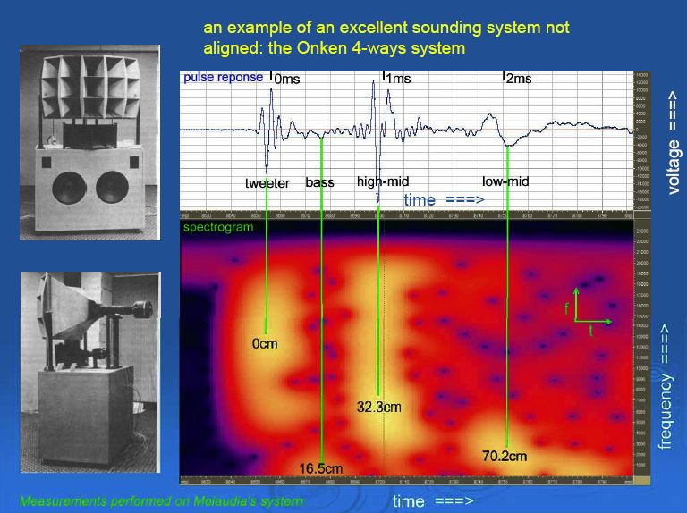

RE: Correction de phase et d'amplitude - jimbee - 07/03/2016
jys a écrit :@Jimbee: IL s'est tracé son chemin de croix tout seul, a craqué l’allumette et en plus, il voudrait passer pour un martyr...Grotesque !
J'adhèrempathise pleinement...
Mais,
cependant,
j'invite à considérer l'hypothèse que, essentiellement, la correction de phase n'a rien à voir avec l'ensemble des qualités propres des hp
mais avec la manière dont ils se trouvent électro-acoustiquement filtrés / alignés.
cdt
rappel:
