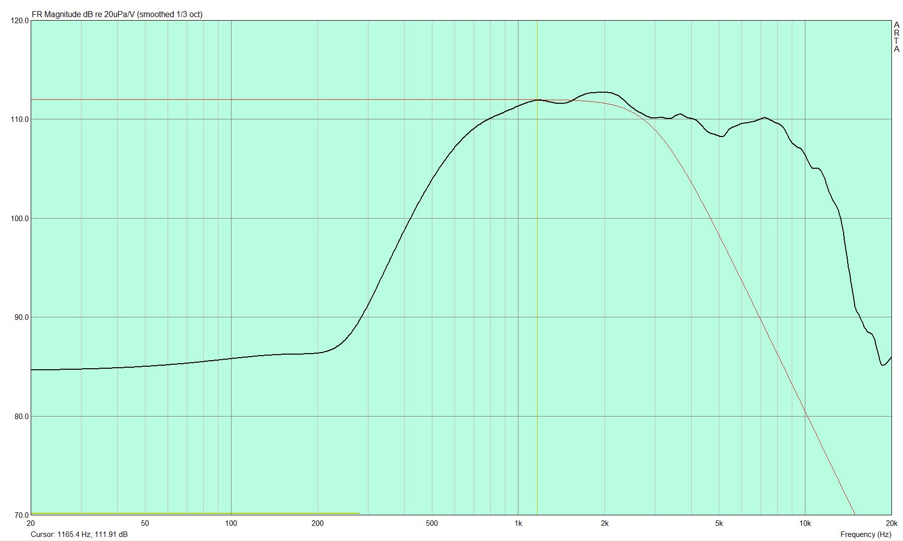

Bonsoir Anaël,
Voici une première livraison, pour ajuster le niveau.
Il y a 3 pir. Dans les 3 cas, le 1505B est seul.
- Avec la dernière atténuation d'hier (R1 5.5 et R2 11,8 (un peu trop atténué)
- Avec R1 5,5 et R2 12,9 (On regagne un peu, ça correspond à ce que tu demandais au départ)

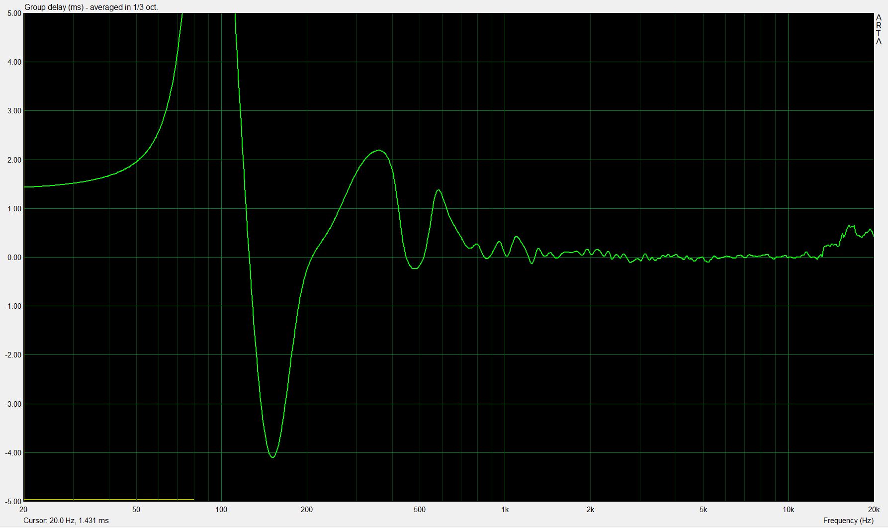

- le 1505B non filtré.
Avec cette dernière mesure, je voudrais bien savoir si tu peux confirmer le diagnostique que j'avais fait quand j,ai construit ce filtre, à savoir que le GD remonte rapidement à 650 Hz, c'est pourquoi j'ai choisi de le couper vers 720. Crois tu que j'aurais pu couper plus bas ?
Je joins une image pour illustrer (J'ai fenêtré avec un pré délai de 125 cm).
Amicalement,

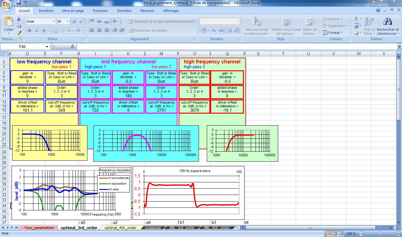

Pour les fréquences de coupure, je crois que ce qui est préconisé par Eric dans le message 92 ne serait pas mal: 2791 et 3670 (d'après la feuille de JMLC).

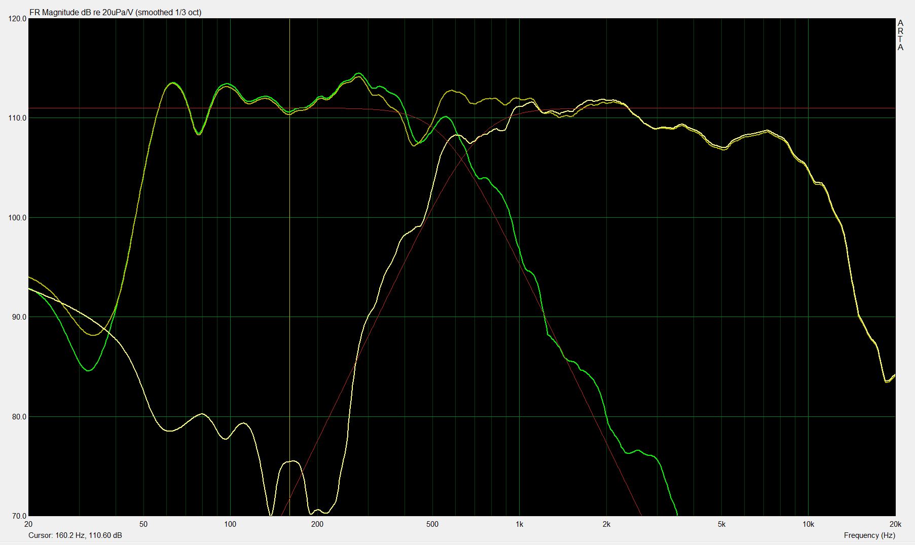

RE: GPA 802-8G en tweeter - Dominique-Tanguy - 28/09/2013
Bonjour Anaël,
Tu travailles tard !
C'est le dernier réglage qui sonne le mieux, avec 12,9 Ohms en parallèle. C'est incroyable qu'on puisse noter une différence à l'écoute alors que la variation est de moins de 1 db...
La version 11,8 semblait un peu étouffée à mon goût. J'ai laissé le micro au même endroit. Je continues les mesures ce matin.
Je suis content que tu confirmes le bien fondé des fréquences de coupure.
Pour le fenêtrage, il me semble pourtant que j'ai suivi la même procédure, mais je dois faire une erreur quelque part, je vais travailler ça...
Bonne joirnée !
J'ai oublié... Je pense que le pir représenté par la courbe en noir est obtenu avec R2 12,9 ohms, et la courbe bleue avec R2 11,8.

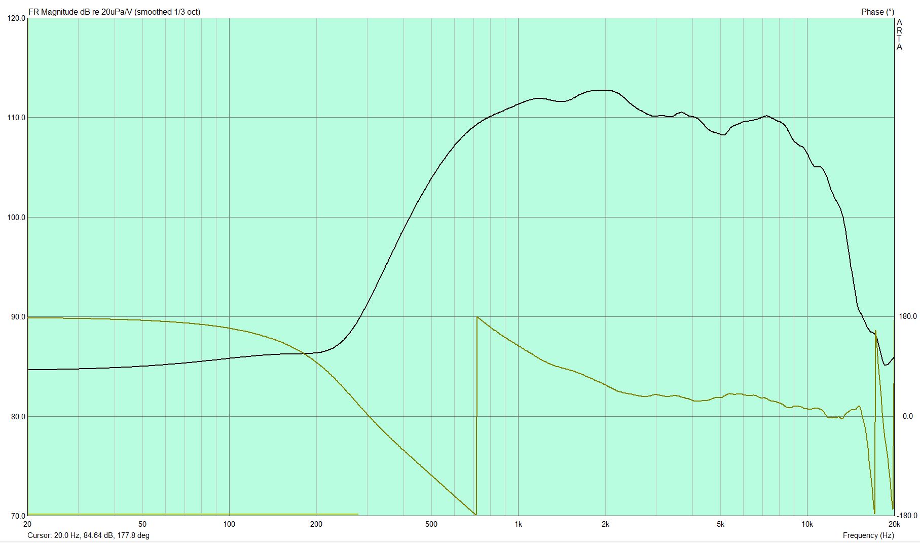

J'ai trouvé l'erreur ! Je n'avais pas cliqué sur invert. J'ai pris tes paramètres et j'obtiens le même résultat.
Merci !
Question : Est ce le filtrage en passe haut permettra d'atténuer un peu la bosse à 2 Khz ?

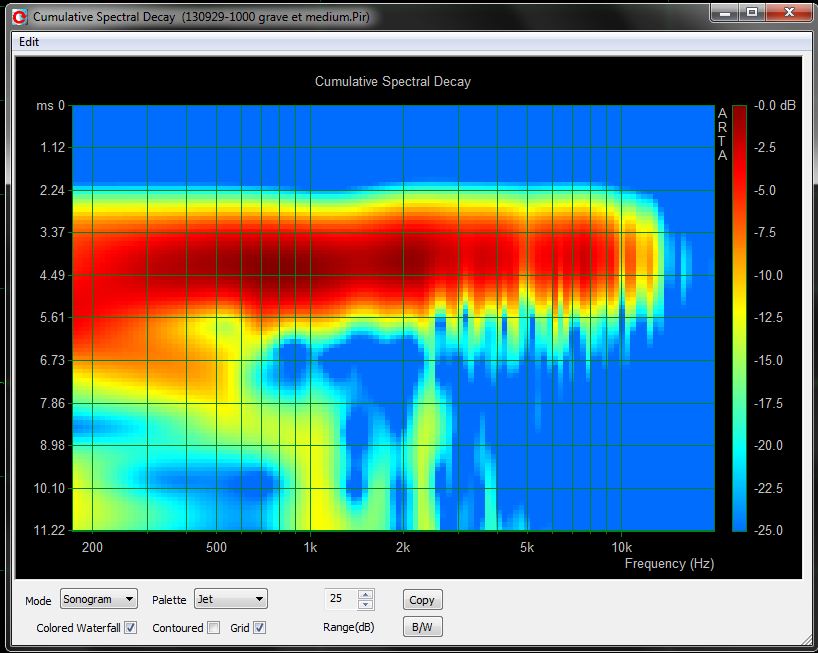

Voici une première livraison :
- Grave + médium
- Médium seul
- Grave seul
Pour l'instant avec 12,9 ohms. Si c'est bon comme ça, cela m'évite de redémonter les filtres pour souder une autre résistance...
Pour illustrer :
Question : Pour la mesure de l'aigu, quand tu dis "même distance". Cela veut bien dire "distance du micro à l'embouchure" et non pas "pics alignés" ?
