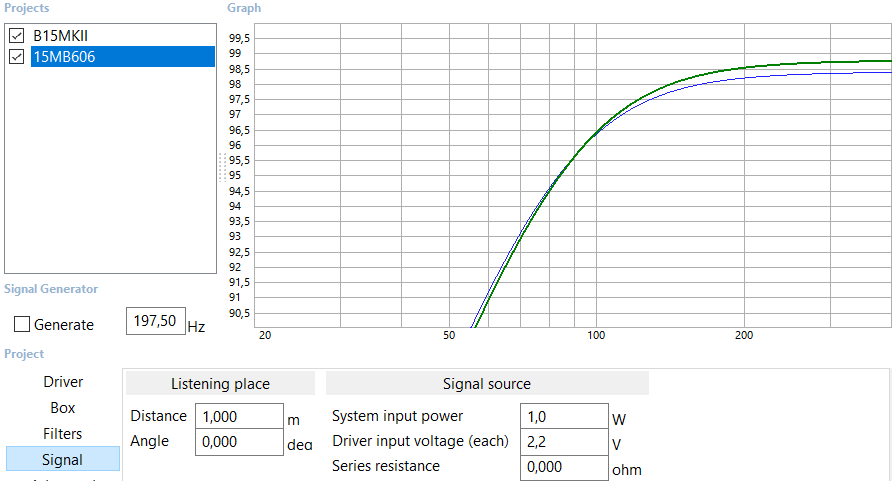

Si bass-reflex, membrane plus évent, on sort du champ de la question de Denis : Quand 2 haut-parleurs sont de même dimensions (surface émissive) et quand ils donnent un son de même intensité acoustique (92 db par ex) pour la même fréquence sinus peut-il y avoir quand même une différence de déplacement maxi entre ces deux hps ? (je comprends déplacement crête). Ci-dessous en clos Qtc=0,707.
A 90Hz, SPL identiques à 95,6dB.
A 90Hz : Xcrête au B15MKII : 0,352mm ; Xcrête au 15MB606 : 0,331mm
Légère différence justifiée par le rapport des Sd non exactement unitaire. 850/800=1,0625. (0,352/0,331=1,0625)
Une enceinte bass-reflex, c'est deux émetteurs acoustiques, haut-parleur et évent. Aux deux bass-reflex que tu as simulés à basse fréquence, le produit Pression=Za·Débit ne correspond plus uniquement au haut-parleur. Comparer les déplacements membranes dans ces conditions pour répondre à la question de Denis n'a pas de sens.
D'un point de vue physique : Pression=Za·Débit. A même fréquence :
  • Si mêmes surfaces émissives : Za identiques
  • Si en plus mêmes déplacements : débits identiques
Donc SPL identiques.

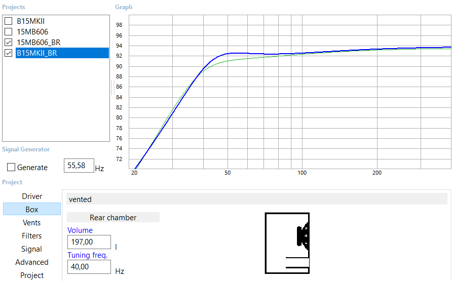

J'ai analysé deux courbes de déplacement de la membrane de 2 HP différents, montés dans le même volume et le même accord, au même niveau de 92 dB.
J'ai regardé le maximum du déplacement au-dessus de Fb.
Pour l'un c'est +/-0.50 mm, pour l'autre +/-0.17 mm.
En quoi cette analyse est-elle fausse ?

Je remets la question de Denis à laquelle tu réponds oui : Quand 2 haut-parleurs sont de même dimensions (surface émissive) et quand ils donnent un son de même intensité acoustique (92 db par ex) pour la même fréquence sinus peut-il y avoir quand même une différence de déplacement maxi entre ces deux hps ? (je comprends déplacement crête à la même fréquence).
Quand on place les T&S de ces deux haut-parleurs dans WinIsd, pour des projets bass-reflex, tous deux avec tes valeurs Vb=197L et Fb=40Hz :
  • les réponses SPL montrent des accords différents (1,5V au B15MKII ; 1,2V au 15MB606), de plus peu habiles.
  • on ne retrouve pas tes valeurs de déplacement à 56-58Hz
  • on ne voit pas de "même niveau à 92dB"
Pour vraiment répondre à la question de Denis, il faut être en clos (pas d'autre surface émissive que celle au haut-parleur, pas d'évent), il faut observer le déplacement à une fréquence unique à un niveau identique (et il faut un simulateur qui fonctionne correctement). La réponse est alors non.
RE: Equivalents au HP de grave Altec - tonipe - 18/06/2022
A coté de la question de Denis, quand on prend un HP de conception ancienne tel que le B15MKII, et un autre plus récent tel le 15MB606, montés dans le même volume et avec le même accord, l'un à le déplacement maxi au dessus de Fb 3 fois plus faible que l'autre.
N'est-ce pas un critère à prendre en compte dans une conception ?
JMP répond baffle clos, je parle bass-reflex.
