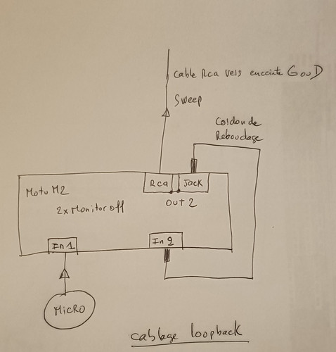

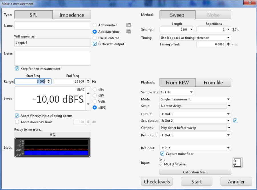

(02/09/2024-20:22:08)mastro a écrit : exemple de parametrage et cablage d'une mesure Loopback :

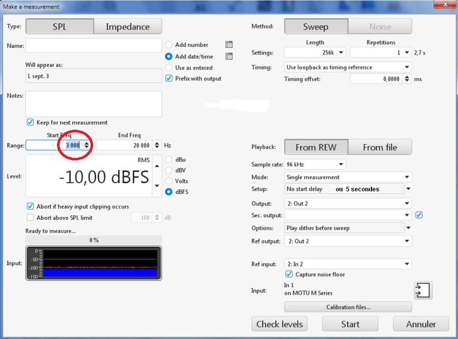

ne pas oublier de mettre tous les delais du filtre numerique à 0ms.
micro raccordé sur l'entree in 1 (left)  (avec alim phantom 48v activée)
cable de rebouclage racordé sur l'entrée in 2 (right) et sur la sortie out 2 (right)
cable de sortie (vers ampli HP  gauche  ou droite ) sur out 1 (left)
pour les mesures sans filtres :
1) selection la freq start du sweep suffisament haute en frequences en fonction des limites des compressions et tweeter fragiles.
2) setting lenght pas trop longs pour les compressions et tweeters  (256k 2.7sec , 512k max 5.5sec maxi)
3) sample rate 96k
4) timing : use loopback as timing reference
5) timing offset : 0ms
6) Output : L+R   (left et right)            ( L+R important sauf si on utilise un doubleur Rca)
7) Ref Ouput : L (Left)       , (idem avec R)
8) REf input : R    (important car c'est la reference temporelle TO de chaque mesure )
9) Input : L left   (entree micro )
10) lancement de la mesure par Start
pour commencer je conseille de faire les premier essais que sur le sub et le hp de grave  .
(setting lenght de 512k : 5.5sec et pas moins)

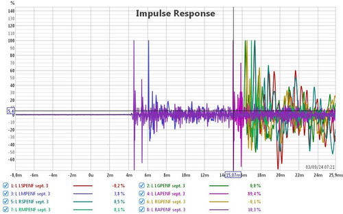

et partage des graphes overlay des impulsions + les temps de vol (delay) et distances affichées dans la petite fenetre de la mesure .
Je ne comprends pas le 6)
[Image: AD_4nXfmRTac2nnXLyJQXvrFHj2UMmO_qi78l7HR...4Ruy0RcNkw]

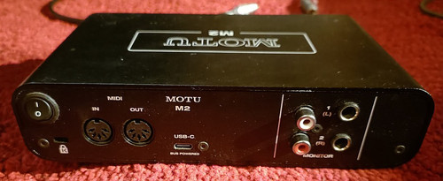

La sortie de droite est prise par le loopback donc la seule sortie qui peut aller vers les amplis est la sortie gauche.
"partage des graphes overlay des impulsions + les temps de vol (delay) et distances affichées dans la petite fenetre de la mesure"
Tu peux me donner un exemple graphique de ce que tu veux dans l'overlays Impulse + delay et distance
C'est bien une mesure au point d'écoute qu'il faut faire ?
Pour la voie de droite, j'ai juste inter-changé le jack ampli de la voie de gauche par celui de la voie de droite.  Wink

Je ne comprends pas le 6 ?

il suffit d'oublier une fois de monter la frequence  start , pour endommager irremediablement une compression ou un tweeter
ou alors tu fais tes essais loopback avec les voies filtrées , pour pouvoir maniper en toute securité //

pour utiliser la methode loopback :
en plus de raccorder le micro sur une premire entrée et une sortie vers un ampli d'enceinte G ou D.
il faut rajouter un bouclage d'une sortie active (sweep) sur laquelle le sweep est emis vers une seconde entrée de la carte motu ..
L+R c'est l'envoi du signal sweep simultanement sur les sorties Gauche et Droite
ouput : out 1 + second output : out 2
ca facilite juste le cablage du rebouclage ,quand on ne dispose que d'un seul type de cable.
tu disposes de quels types de cables courts ?
jack 6.35, rca , doubleur de rca (1 rca male + 2 femelles)  ?
en utilisant deux types de cables rca et jack , le doubleur est inutile .
il est alors possible de realiser le bouclage en validant qu'une seul sortie output :
1) avec un cable jack pour le rebouclage en utilisant la sortie rca vers lampli G ou D
2) avec un doubleur Rca qui raccorde a la fois le cable de rebouclage et la sortie vers un ampli G ou D
quelle est la distance du PE par rapport aux enceintes ?
[Image: deCQlqb.jpg]
le start delay à 5 sec sur ton parametrage , est inutile sur une mesure loopback .
si toutes tes mesures ont ete realisées au PE ,
il y a des bugs de temps de vol trop courts dans tes mesures loopback . ??
avec des temps de vol etalées de 4.5ms , 6ms , a 17ms  ???
mesures 4 et 8 visiblement realisées quasi a la meme distance (/ reverb et niveaux spl identiques), mais les temps de vol sont tres differents 15ms et 4.5ms ???
idem pour les mesures 3 et 7 ..

Je vais faire le rebouclage de la voie droite en symétrique/jack et profiter qu'il y a sur la Motu en sortie en // 2 RCA à connecter sur mon préampli.
Mon préampli va ensuite sur le T-racks.
Ainsi je me servirai de la balance pour mettre tout à droite, ou tout à gauche ou au milieux où j'aurai L+R.
Qu'en penses-tu ?
Il me sert à bouger avant la mesure de façon que je sois pas dans le champ de mesure.
J'ai suivi tes consignes 256K 2,7s pour le M et A
512K 5,5s pour le S et G
Veux-tu que je recommence les 8 mesures avec la sortie L+R sur les amplis ?
[Image: deCQWmP.md.jpg][/color]
Qu'en penses-tu ?

laisse tomber ta balance Gauche  droite  (le principe est ok avec L+R en sortie  mais avec des pb éventuels de diaphonie ), et donc il est tres largement préférable d'utiliser un câblage au plus simple pour l'instant.
ça serait seulement ok par exemple avec output L+R actives et un mute sur toute les voies des l'enceintes G et D sauf une voie G ou D à mesurer en loopback
déjà ca augmente tres fortement les risques d'envoyer par erreur des fréquences indésirables sur des compressions qui ne font pas l'objet d'une mesure ...
une fois que ca marchera déjà au plus simple , tu pourras faire autrement plus tard .
pour le moment :
il est préférable de conserver le même cablage du loopback pour mesurer une voie de l'enceinte G ou D.
c'est ok pour la boucle loopback avec un jack de la sortie Droite vers l'entrée droite  ..
dans ce cas tu peux tout simplement utiliser la sortie Rca droite qui est libre pour envoyer le sweep sur l'entrée de l'ampli G ou D
et dans ce cas tu configures seulement output 2:out 2. et rien dans sec output
c'est clair pour la sécurité de tes HP ?
RE: Comment j’ai allié la théorie à la pratique sur mon système 4 voies - mastro - 03/09/2024
voici la config qui illustre ton choix de cablage (que j'ai testé ok )
cette méthode est logiquement fonctionellement strictement équivalente (avec le meme parametrage Rew)  de celle que j'utilise avec avec un doubleur RcA.
[Image: de1C1LX.md.jpg]
la freq start à 3000hz de cet exemple c'est pour proteger le tweeter ..
[Image: de1B0Kb.jpg]

(03/09/2024-14:40:31)mastro a écrit : voici la config qui illustre ton choix de cablage (que j'ai testé ok )
J'utilise également cette configuration en v 5.19 sur la 2i2
Out 1 ( L ) sortie ligne jack 6.35 vers ampli/enceintes
In 1 retour mic (XLR+ phantom)
Out 2 ( R ) sortie ligne jack 6.35 pour loop
In 2 entrée ligne jack 6.35 du bouclage loop
crdt.

oui effectivement avec le bon parametrage REW,  pour envoyer le sweep simultanement sur les sorties 1 et 2  , exactement comme dans la premiere methode que j'avais proposé à Xtof .  (avec cablage uniquement en rca ou jack)
la Focusrite Scarlett 2i2 n'a visiblement que deux sorties jack (out 1 et out 2) .
pour info , la motu M2 dispose de deux sorties rca en plus de deux sorties Jack , qui permettent de n'utiliser qu'une seule sortie  la 1 ou la 2 , en parametrant le sweep , uniquement que sur celle qui est utilisée . c'est la derniere config proposé à Xtof ..

Mesure du Hp de grave de droite à 1m 2m 3m non filtré
DGNF3m2m1m.mdat
https://drive.google.com/drive/folders/1y9xJaBB-x5y7fX7S9MA-Iki0uj4Kw2gm
[Image: AD_4nXdKq9VxmDpRNLbf2WKrNp37CX620escXxqD...4Ruy0RcNkw]
