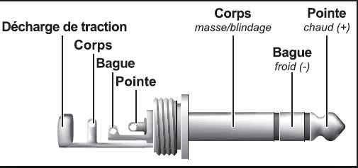

J'envisage d'essayer ton alimentation directe, mais la prise chassis que j'ai trouvée pour l'alimentation à tris sorties, et du coup, le moins de l’alimentation va être en contact avec le boitier. Pas sûr que ce soit une bonne idée et pas facile de l'isoler.
https://www.reichelt.de/einbaukupplung-fuer-holstecker-aussen-5-6-mm-innen-2-5-mm-lum-1614-20-p237599.html?
Qu'en penses tu ?
RE: Le DAC "WesionTEK Khadas Tone Board" - Dominique - 09/02/2019
Dominique-Tanguy a écrit :La prise châssis que j'ai trouvée pour l'alimentation à trois sorties, et du coup, le moins de l’alimentation va être en contact avec le boitier. Pas sûr que ce soit une bonne idée et pas facile de l'isoler.
Je n'arrive pas a faire des recherches sur le site de Reichelt (panne?) ce matin.
- Tu n'as besoin que de 2 contacts (le + et le -) donc tu peux ne pas utiliser le contact "corps ou boitier" en utilisant les 2 autres contacts.
Mais attention à ne pas brancher/débrancher le jack "sous tension".
Le schéma joint devrait t'aider :

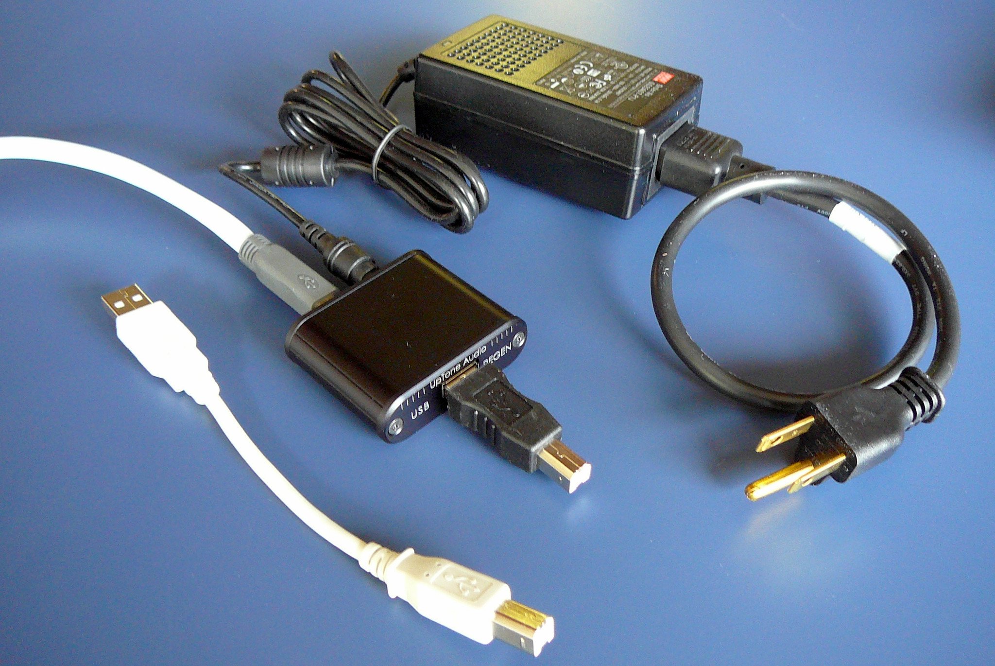

En effet, je crois me rappeler que tu possèdes un module ReGen. Ce produit est beaucoup plus performant que le circuit monté par DominiqueP à base de 7805 et il fonctionne parfaitement.
Alain
RE: Le DAC "WesionTEK Khadas Tone Board" - Dominique-Tanguy - 09/02/2019
Le Regen est vendu, depuis longtemps... Pour l'instant, j'ai une alimentation linėaire qui alimente le Khadas via l'USB.
RE: Le DAC "WesionTEK Khadas Tone Board" - audiotechno - 09/02/2019
Dominique-Tanguy a écrit :Le Regen est vendu, depuis longtemps... Pour l'instant, j'ai une alimentation linėaire qui alimente le Khadas via l'USB.
Tout va bien alors.
Effectivement, le site est en maintenance.. Ce n'est pas ce modèle de prise. Je posterai l'image lorsque j'aurai à nouveau accès à ma commande.
