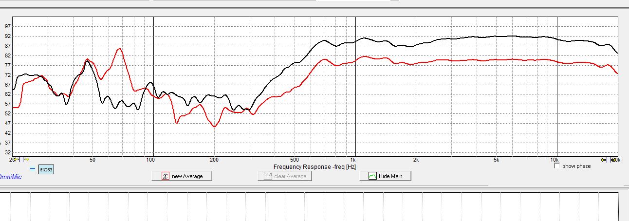

Je me suis "risqué" à faire une mesure d'un TAD 2001 sur pavillon PH 3220 avec et sans résitance série de valeur 25 Ohms.
Caractéristiques PH 3220 :
Courbe noire sans résistance, courbe rouge avec une résistance de 25 Ohms :
Les mêmes courbes supperposées :
Je constate bien un "lissage" mais qui correspondrait plus (AMHA) à une atténuation au dessus de 2,5 kHz. Si ça peut faire avancé le schmilblick... Rolleyes

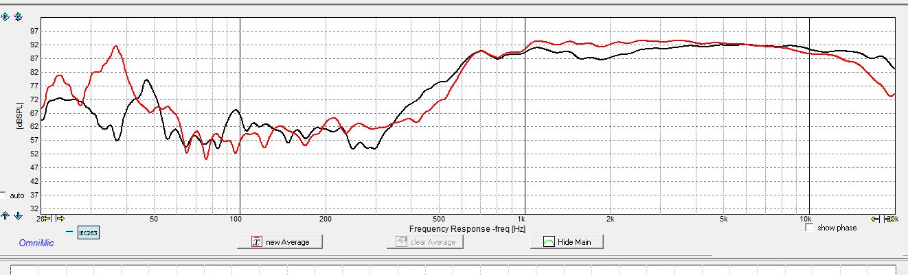

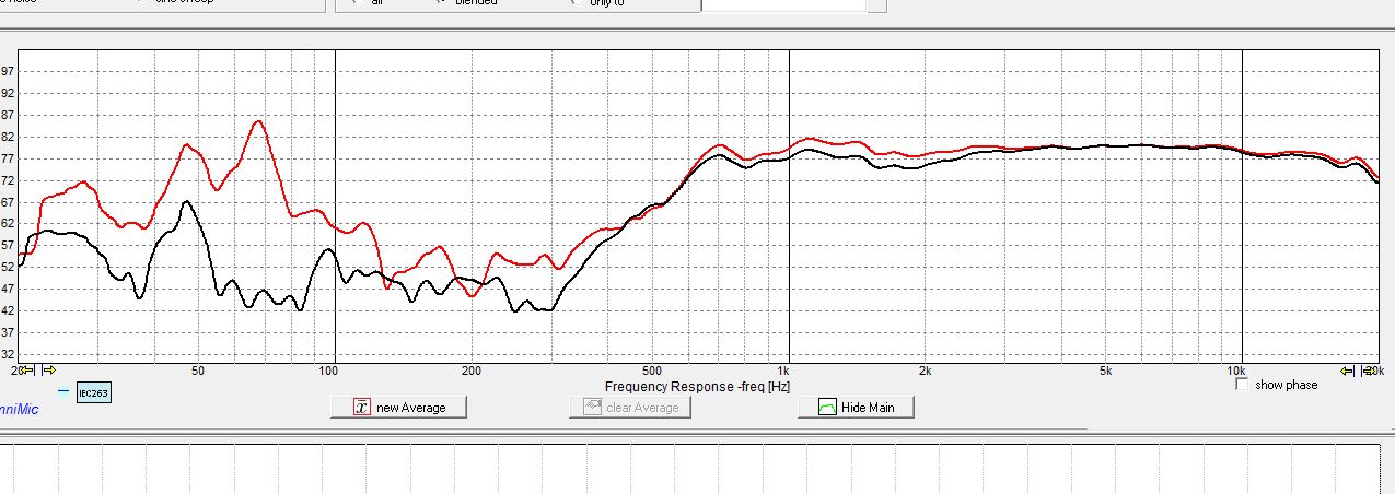

RE: TAD 2001, FAITAL HF 10AK et 18 Sound NSD1095N - HaH - 09/11/2018
Re,
J'ai fait des mesures des TAD 2001(courbe noire) et NSD 1095N(courbe rouge) à partir de 300 Hz en LR 24db/octave sur pavillon PH 3220.
