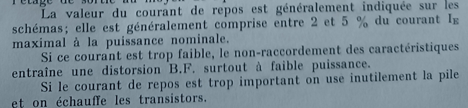

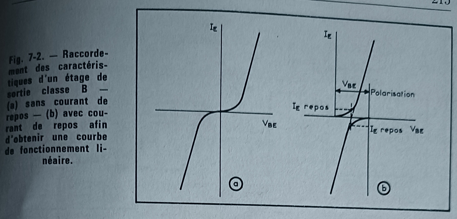

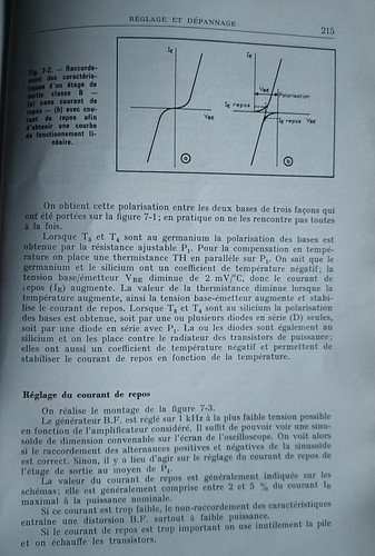

dans les cours d'electronique et les bouquins des années 1970 , il était très clairement enseigné les polarisations des push pull en classe B avec un courant Bias minimal .
la classe AB , à été inventé par la suite pour déqualifier le très bon fonctionnement pratique de la Classe B qui n'existe que théoriquement dans les synoptiques , avec un courant de polarisation nul ..
à mon avis la classe AB , n'est que du pur marketing ...
[Image: dKgCVwb.md.jpg]
[Image: dKgCG9e.md.jpg]
[Image: dKgCMAu.md.jpg]
Mastro qui à suivi très attentivement les cours theoriques et pratiques de très bons professeurs d'Electronique en F2 , juste avant les années 1980 ..
seuls des amplis push-pull fonctionnant en classe A jusqu'a une puissance de plus d'une dizaine de Watts , et qui basculent que tres rarement et progressivement en classe B au dela de la plage d'utilisation normale en classe A , peuvent prétendre à une classification pertinente en classe AB..
dans ce cas de fonctionnement "batard" il est préférable de rester en permanence en classe A ,avec des enceintes a haute sensibilité pour eviter de basculer d'un mode a l'autre en permanence .
exemples : mon ancien ampli Diy classe AB 30W en classe A , (55W maxi en classe B )
ou blocs Vincent SP991 100W en classe A , (300W en classe B ).
en bref la tres grande majorité des amplis vendus comme étant des classe AB ne sont en realité que des classes B.
