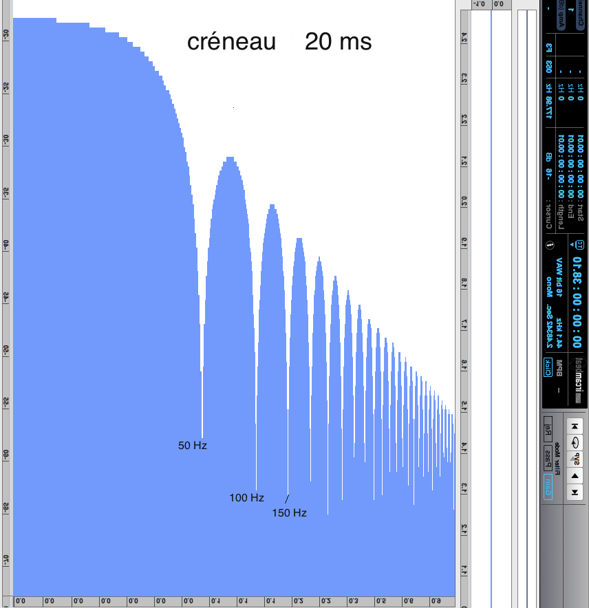

RE: Le facteur d'accélération - jimbee - 20/06/2018
TOF70 a écrit :20ms => 50Hz Wink
Si c'était une période de sinusoïde
Le spectre d'un créneau de 20 ms monte dans l'infra jusqu'au continu
avec effet peigne, les trous à 50 Hz et ses multiples:

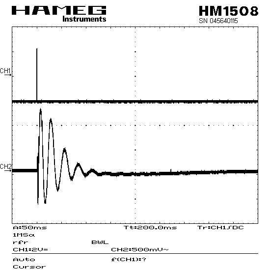

Mesure de mes moniteurs PSI A25, micro dans l'évent.
Impulsion 500usec, mais l'évent résonne pendant presque 125msec....

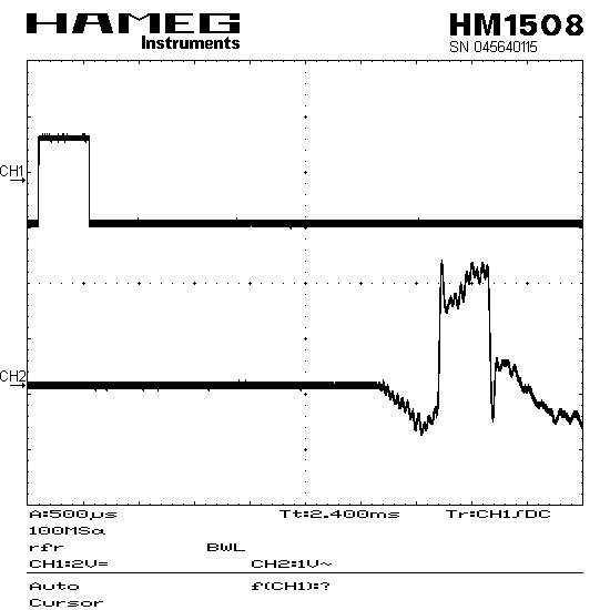

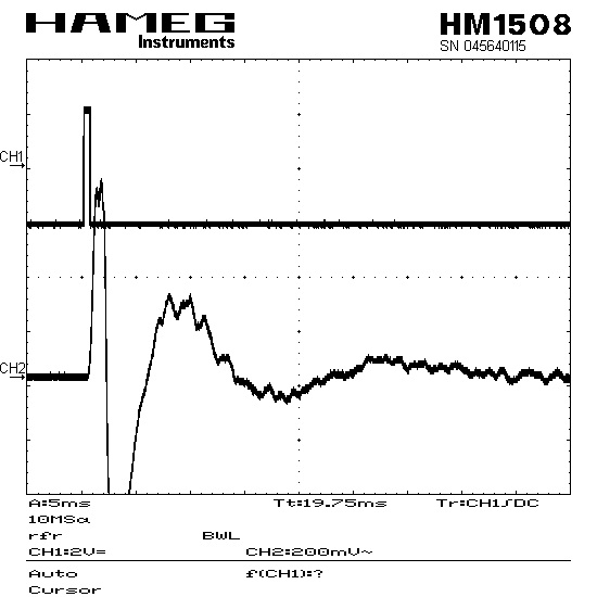

RE: Le facteur d'accélération - PFB - 20/06/2018
Micro en proximité du HP de grave
Micro en proximité du médium
Micro en proximité du tweeter
