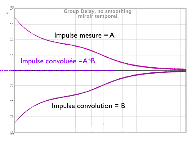

Que nenni. S'il y avait cinquante aspects utiles à aborder pour distinguer le couple Ledauphin/TAD2001 du 15cellules/288,
la maîtrise de la phase ne concerne qu’une dimension, le temporel.
Elle permet de contourner des limitations naturelles, causales, comme la remontée du group delay
d'un pavillon à l'approche de son cut-off,
en manipulant le temps - par renversement ou all-pass inverse -
http://www.bodziosoftware.com.au/Square_Wave.pdf
celles liées au filtrage iir, à la charge des hp, ect, de manière à ce que l'ensemble tende à avoir le comportement apparent,
appréciable sur la réponse transitoire, d'un large bande idéal, sans masse et sans inertie.
cdt
