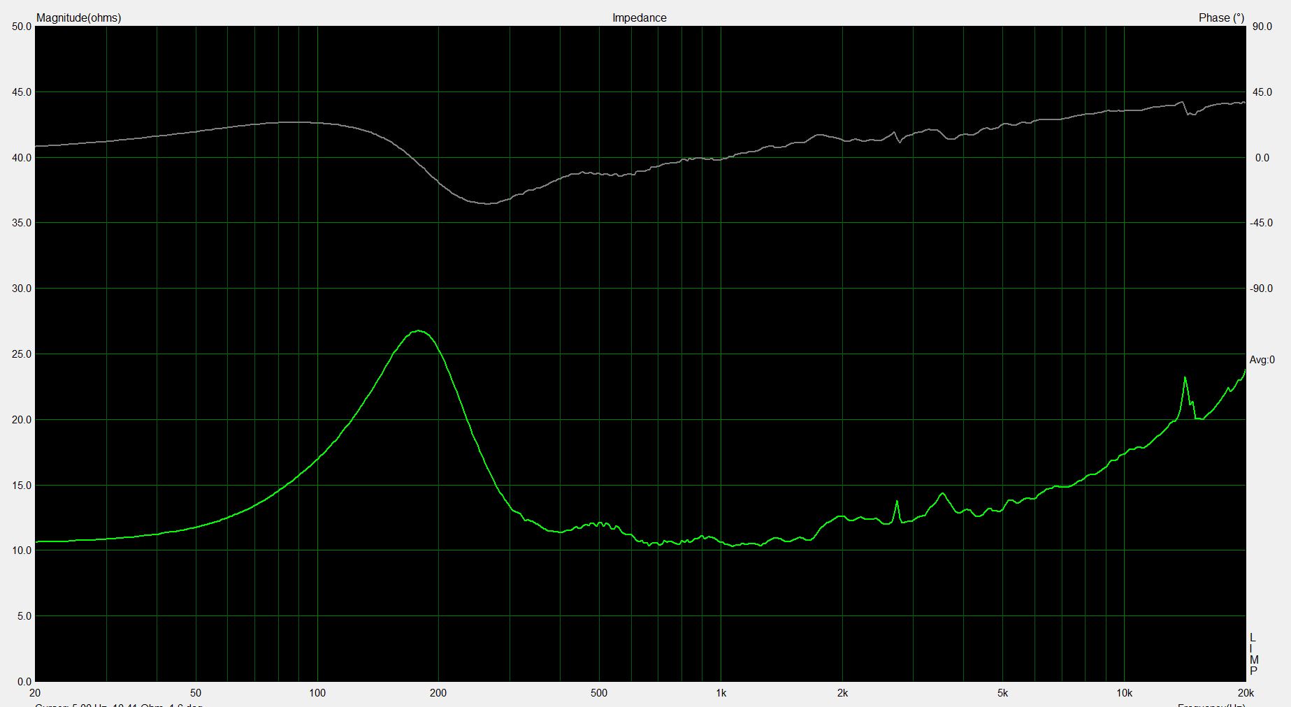

je rentre de déplacement et je commence à regarder dans mon lot de résistances comment je vais pouvoir ajuster la valeur du LPAD pour obtenir les -5 db recommandés par Anaël.
Je poste à nouveau la courbe d'impédance du pavillon (1505B+291-16A).
J'ai actuellement 5,6 Ohms en série et 15 Ohms en parallèle. Je peux remplacer les 15 Ohms par 13,6. A priori, ça peut suffire, ou augmenter de 5,6 à 6,8 en série. Quelle serait la meilleure solution ?
