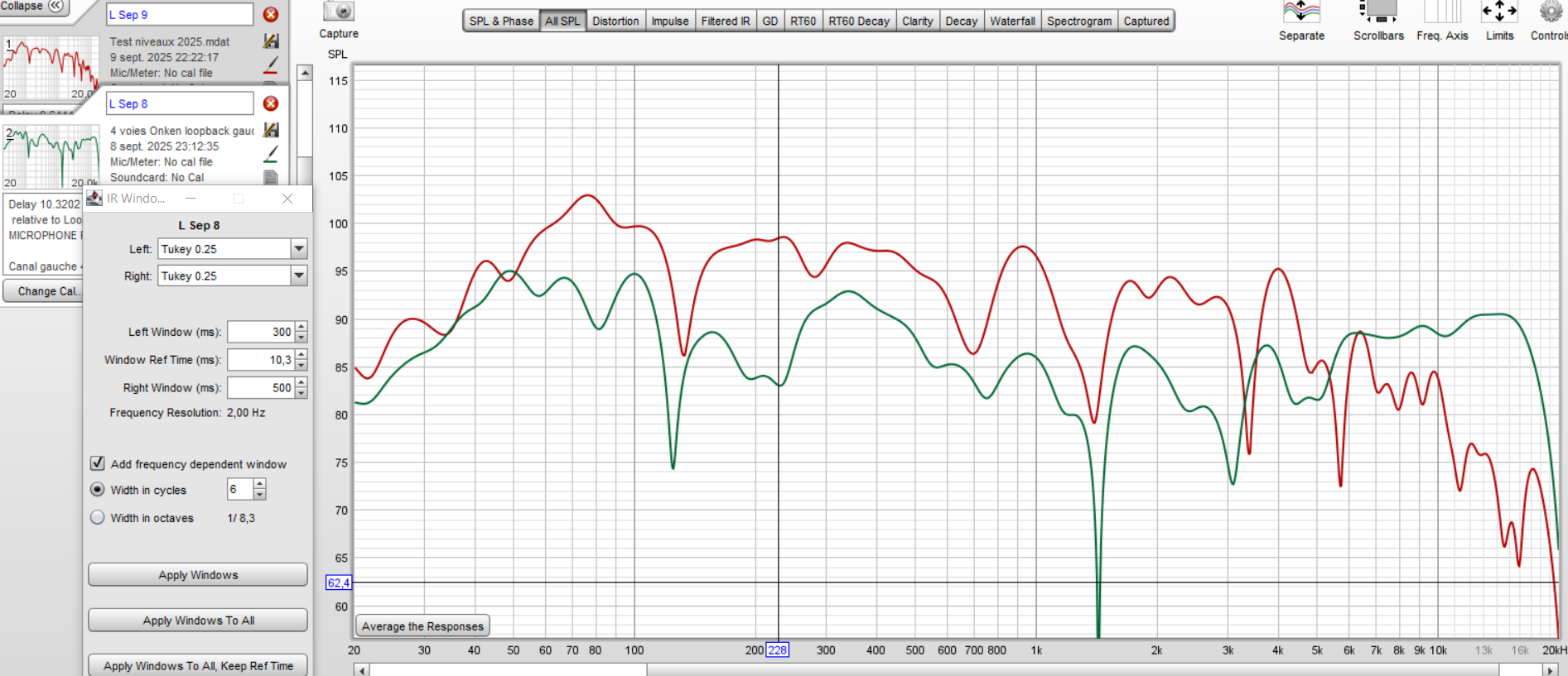

Dans ce petit point "premier constat", je te mets 2 images pour voir quelques trucs flous avec tes précédentes mesures "un côté système complet" en configurant un peu REW.
Avec "comparaison" de tes 2 précédentes mesures "complet" fenêtrées sur 6 cycles, on peut un peu apercevoir "de loin" ce qui se passe (en sortie)... potentiellement... à tes raccords.
on ne s'occupe pas de ce qui se passe à 130 Hz (trop arbitraire position micro ou autres)
vers 300 Hz, "de loin" ça à l'air de se passer pas trop mal ou moyen
à 1,4 kHz un trou d'annulation, probablement le recouvrement 6 dB vu sur 750 à 1,4K trous avec un pic centré vers 950 Hz (sommation bof)
idem plus haut, on dirait que le raccord est centré sur le pic 4k avec trous de déphasages vers 3 et 6K trés grossiérement pour l'idée (sommation bof)
(on ne regarde que l'aigu "vert", on voit l'arbitraire de position micro ou autres)
attention, c'est juste "un petit constat rapide de loin", juste pour indication

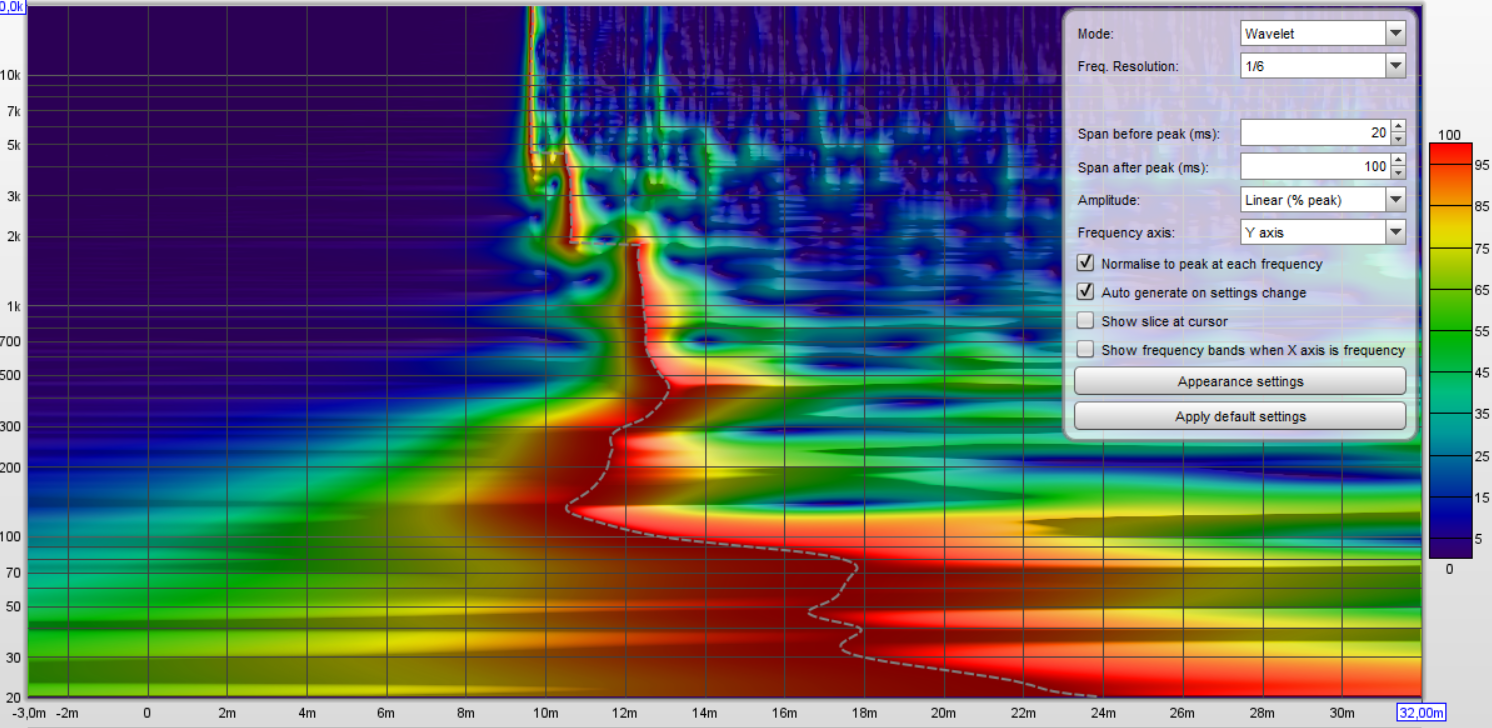

Un Wavelet de ta dernière mesure zoomée et configurée pour apercevoir un peu le temporel/alignement/retard des "sorties" système et virer en partie les réflexions salle
on ne regarde pas ce qu'il y a sous 150 Hz, le départ/alignement du grave est vu entre 150 et 300 Hz
on voit le plus gros retard de ton bas médium entre 400 et 2K (note que les bandes couvertes des voies sont limitées/modifiées par les annulations/déphasages aux raccords/recouvrements, pour chaque voie)
on voit ton 500 Wood un peu en retard sur l'aigu entre 2k et 5k (ou plus, modif par annulations)
on voit ton aigu Fostex en premier, descendre à 3,5K ce qui est peu probable (idem modif par annulation)
A nouveau prendre tout cela avec des pincettes, c'est aperçu "de loin/flou" par le type de mesure et pour juste te donner quelques indications "premier constat", juste illustratives.
(Si tu as les mesures droites similaires, tu pourras y voir les mêmes tendeances ou pas, de ce petit constat du côté gauche)
