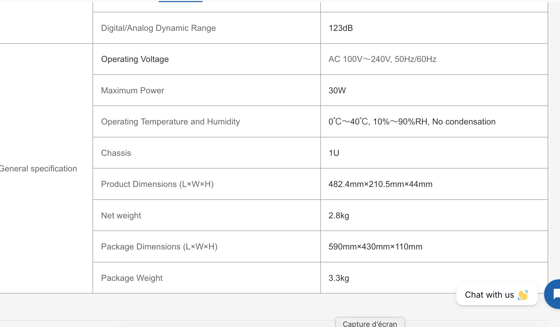

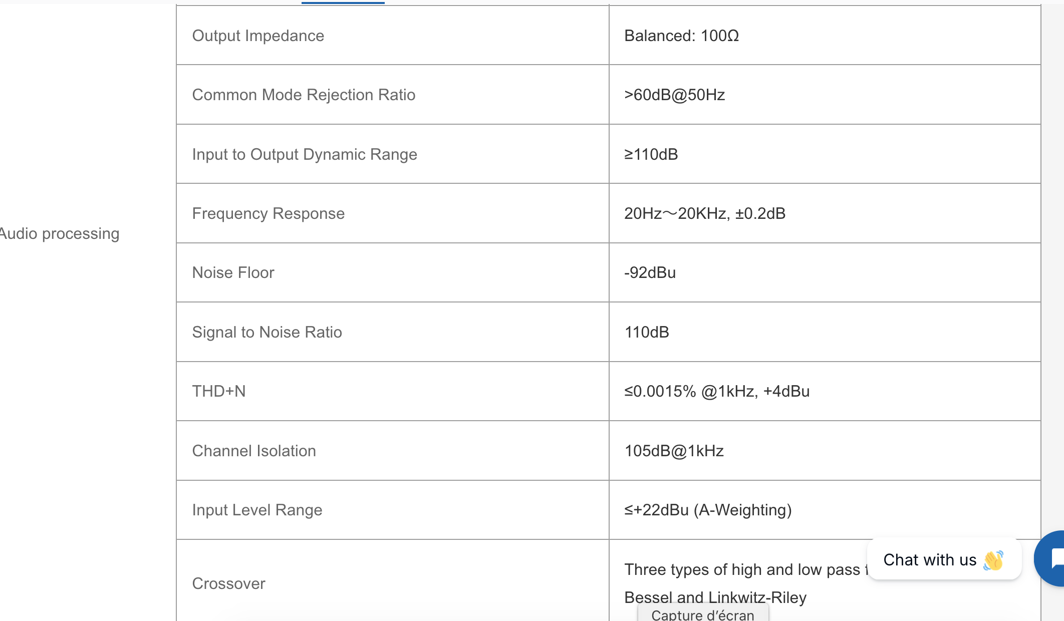

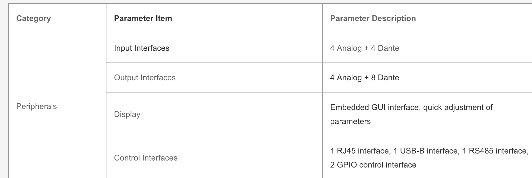

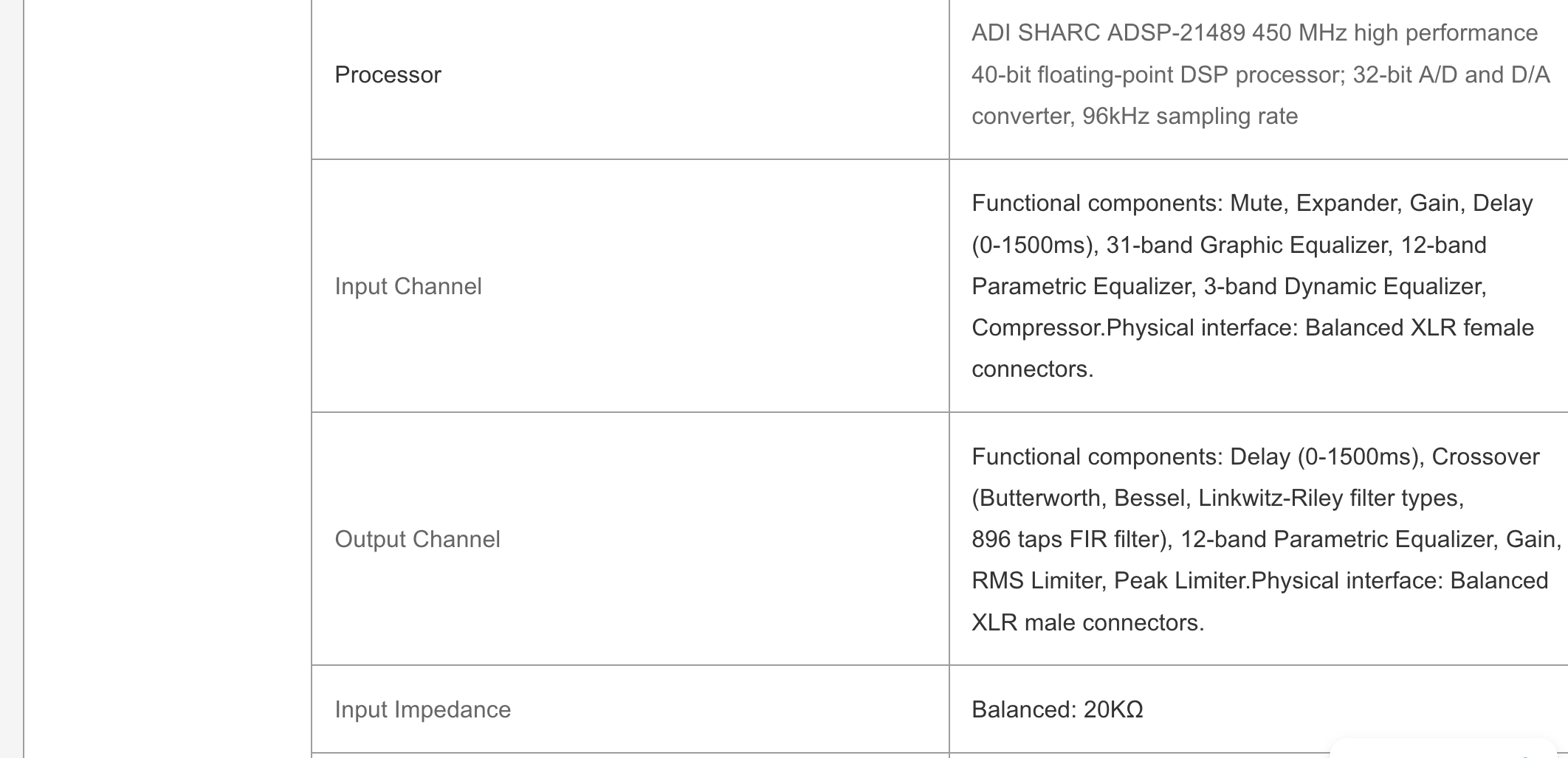

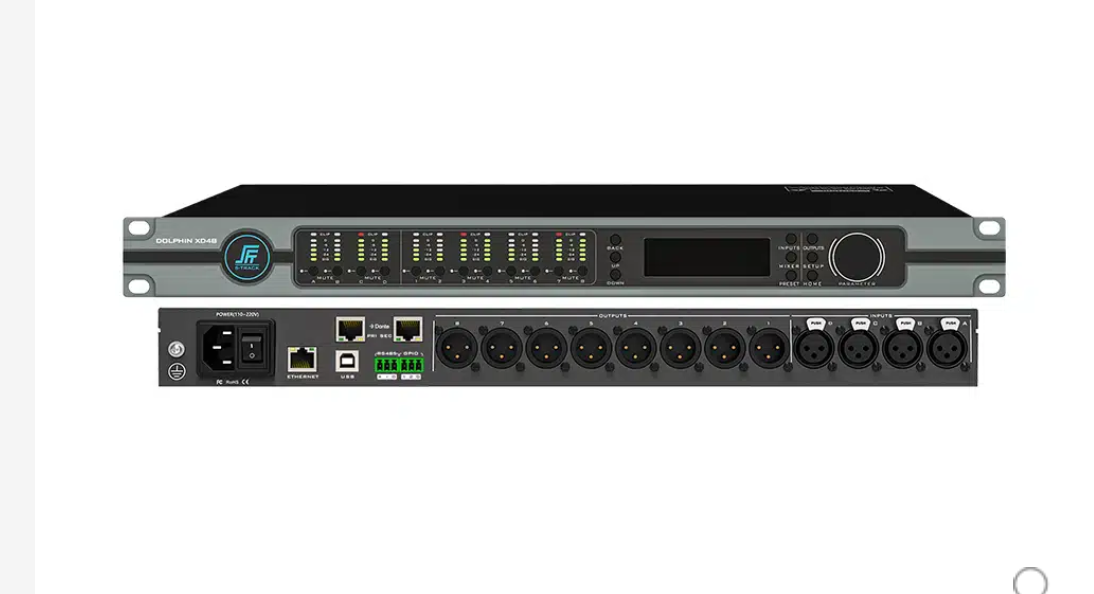

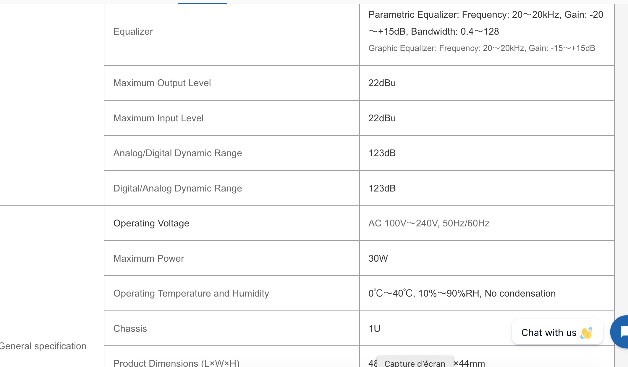

Aujourd'hui je recommande d'avoir directement Ampli et DSP ensemble !
Spdiff / AES EBU etc c'est has been, rien ne vaut le réseau qui résoud horloge, jitter, F échantillonage etc = plus besoin de DAC !!!
Pour ceux qui aiment le processeur séparé des amplis, je peux revendre ce modèle si intéressé.  Je connais l'équipe R&D, ce processeur possède toutes mes idées. La version première que j'ai en test à la maison ne possède pas tous les outils actuels.
Exemple je n'ai que le limiter Peak, maintenant il y a le RMS et Peak
Le modèle est sans ventilateur, 4 in 8 out , Dante inclu et environ 1000 eus et je l'utilise sur évènement pro ou domestique
Photos

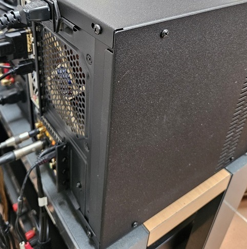

RE: Quel filtre numérique en 2025 - Greg Lagarrigue - 12/04/2026

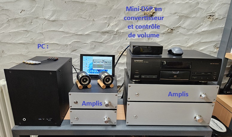

la hype est retombée Smile
En numérique pour du FIR sans exigence de latence, un PC avec son interface son ad hoc reste un bon choix, les capacités de calcul restent sans commune mesure.
Ce Colinear est sympa avec sa double connectique d'entrée, mais je passe a cause de son nombre de taps insuffisant pour du filtrage FIR dans le grave.
Et pour ce qui est de l'ergonomie et de la stabilité le PC fonctionne très bien, même sous win11 :
1er appui sur le bouton il s'allume et est utilisable une minute après.
2eme appui sur le bouton après usage il s’éteint
raccordé a un minidsp flex ht en carte son externe, la télécommande de ce dernier pilote le volume sonore qui s'affiche donc sur le minidsp.
what else?
Je précise, PC non raccordé au réseau, donc pas de mise a jour intempestive inutile pour l'usage => parfaite fiabilité.
Ce que le PC a de bien pour nous c'est qu'il permet en plus d’intégrer toute la chaine de mesure et d'analyse de cette dernière, une base pour de la démat, un lecteur ... etc, mais rien n’empêche d'utiliser un lecteur externe bien entendu.
C'est un boitier fait maison avec du recyclage de mes "vielles" carte mère, on peut faire beaucoup plus petit mais dans mon cas j'utilise aussi des cartes son PCI E d’où ce boitier.
