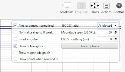

en priorité il faut savoir deja manipuler les impulsions :
dans la fenetre impulse avec la fenetre controls ouverte (le bouton roue crantée )
tu cliques sur le bouton gauche de la souris  sur le pic de l'impulsion
et ensuite pour la faire apparaitre correctement avec une tres bonne visibilité autour de T0 , tu zoomes avec les bouton  + - en bas a droite de la fenetre  t
[Image: AD_4nXfJauzR-kDT5F0bjgr6-8ofhfIzVjgRLwSO...4Ruy0RcNkw]

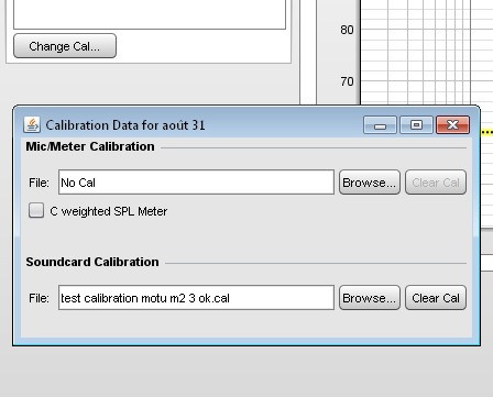

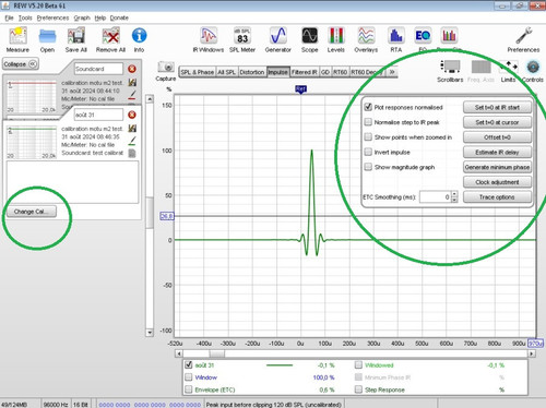

change calib c'est dans le cercle vert de gauche

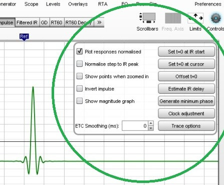

set t0 at cursor :  tu cliques gauche sur un point de la courbe qui correspondra a TO en appuyant sur le bouton "set T0 at cursor " , par exemple au sommet du premier pic ..
dans le cercle vert a droite dans ma version de rew 5.20b61 qui visiblement differe de ta version 5.31.3
[Image: dOfTH0u.jpg]
et effectivement il manque des fonctions de calage d'impulsion qui etaient pourtant tres interessantes sur les anciennes versions :
l' impulsion est enfin bien visible ..

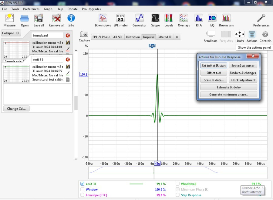

effectivement il manque des fonctions de calage d'impulsion qui etaient pourtant très intéressantes sur les anciennes versions
Comment fait-on alors ?
Comment se mettre sur le 0 au niveau de la réf ?
Je n'arrive pas à avoir assez de précision  Sad
Merci Mastro

les fonctions de calage des impulsions ont juste changer de place sur les versions (5.30.x , 5.31.x), a present elles sont accessibles par le bouton Actions (actions for impulse reponse) , juste à gauche du bouton engrenage Controls .
ensuite pour le calage manuel , tu pointes le curseur au sommet du pic avec le bouton gauche de la souris et tu utilises la fonction Set T=0 at cursor.

RE: Comment j’ai allié la théorie à la pratique sur mon système 4 voies - mastro - 01/09/2024
xtof
Apparemment la calibration de la carte avec le bouclage fonctionne sans distorsion Wink
edit a 22h21 : oups , oui effectivement :-)
je vois a l'instant que tu a enlever le fichier de calibration et que ta courbe SPL est a present correcte : bien plate  .
la petite correction du calage de l'impulsion (precisement sur le pic d'impulsion)  aura pour effet d'aplanir la courbe de phase qui remonte actuellement dans l'aigu sur ce graphe.
[Image: AD_4nXeTK2xkRjt0lRE2ZEGwS2Z8KWul8hSUhA-R...4Ruy0RcNkw]

la courbe SPL n'est toujours pas plate , car tu n'as toujours pas enlever ta courbe de correction micro ecm8000,
c'est elle qui zigzague dans tous les sens , car a mon avis elle n'est pas correcte , il vient d'ou ton fichier de correction ecm8000 ????
tu decoches tout simplement la croix rouge de Mic/meter calibration dans la fenetre change Cal ,
tu verras que ta courbe SPL de ta carte son va devenir parfaitement plate ..
ensuite pour les mesures , logiquement il faudrait reactiver un bon fichier de calibration de ton micro ecm8000 ..
si tu trouves pas de meilleur fichier de calibration micro pour ton ecm 8000  , tu pourras toujours remettre celui ci ou le retoucher un peu , en linearisant les zigzags tres bizarres qui n'existent vraissemblablement pas dans la realité  ..
Il est possible d'utiliser des mesures réalisées avec ton umik pour améliorer ton fichier de calibration...
ensuite tu partages de nouveau ce graphe , pour confirmer que c'est enfin ok ..
D'accord
Trouvé sur le net  Rolleyes
D'accord
Désolé je n'en ai pas d'autre si une bonne âme en possède un je suis preneur  Big Grin
Il parait que les courbes des ecm8000 sont très proches les unes des autres  Shy
J'ai aussi un micro Superlux ECM-999, je recherche aussi un fichier de calibration   Rolleyes
Oui c'est pour ça que j'avais posté les 2 graphiques. Pour montrer avec et sans fichier de calibration que la courbe faisait n'importe quoi alors qu'elle était droite avant !
Comment faire ?
D'accord mais je suis bloqué avec ce fichier de calibration que je n'ai pas  Blush

Sur la fonction impulse avec no timing reference à quoi correspondent les différents pics ?
[Image: AD_4nXf4V4aspp-tLstAeJOqkDr_IOzQBtiWNySs...4Ruy0RcNkw]
