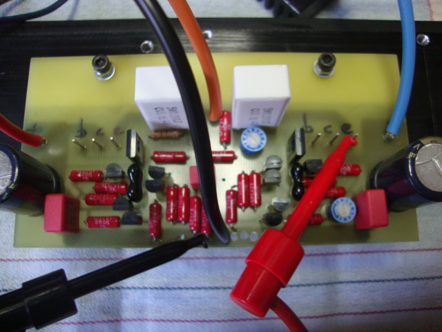

Merci pour la mise à jour. Donc on reste sur l'utilisation des MJE 243/253 sur la version simple !
Un contre temps m'a empêcher de monter la carte amplificatrice dans les délais souhaités Sad
J'ai mesuré les cartes d'alimentation à vide, pile poil +/- 30 V.

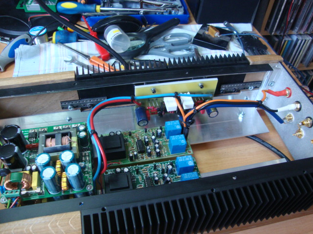

Sinon, j'ai presque tout sauf du temps, en attendant que l'inspiration me vienne pour savoir comment je vais loger ça dans la belle boîte, je vais commencer à souder quelques composants...

Si tu as pris le boitier Galaxy GX 288, Jean-Marc a mis le schéma reprenant la disposition des modules.

Pour l'implantation dans mon boitier, je vais aussi faire comme indiqué, j'aurais juste en plus les deux carte de protec HP qui seront donc montées sur les dissipateurs aussi, juste à côté des cartes ampli.
ça y est, j'ai soudé toutes les résistances

La première voie de l'ampli fonctionne;
Aucun soucis particulier, il a démarrer sans problème et tourne sur une enceinte large bande depuis un bon moment. RAS !
Ma première impression est très positive !

Sinon, j'ai soudé tout le reste, un peu fébrile pour plier les papattes des transistors mais ça c'est bien passé :-)
Il faut que j'attaque la face arrière ...
