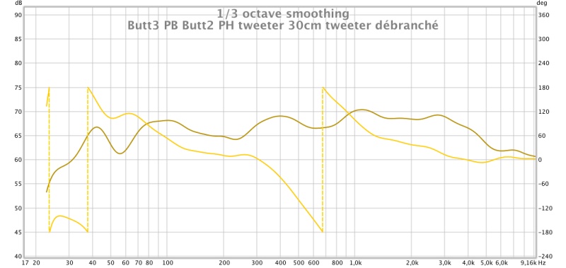

Je n'ai eu le temps que de faire quelques mesures vite faites en fin de journée. J'ai pris certaines mesures à 30cm de distance par rapport à la bouche du pavillon, donc environ 60cm de distance du 416. Ça donne cela avec phase dépliée:

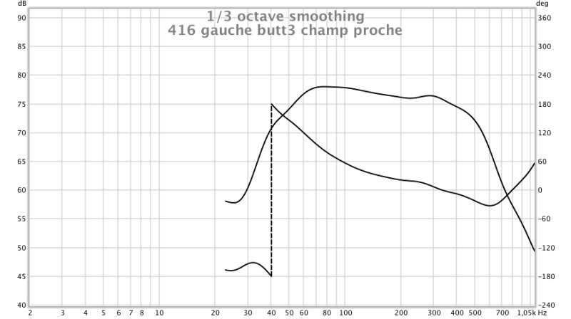

Et le 416 filtré en Butt3:
En champ proche, le 416 ne présente pas son trou vers 65 Hz, mais étonnamment, la réponse dans le bas semble plus étendue quand je mesure en RTA à la position d'écoute.

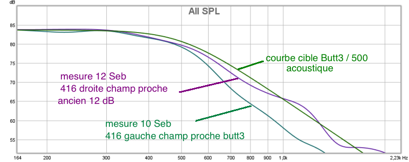

Je viens d'ouvrir le fichier de courbes cible. Merci Jimbee! C'est la première fois que je travaille avec des courbes cible sous les yeux vs. des mesures relevées.

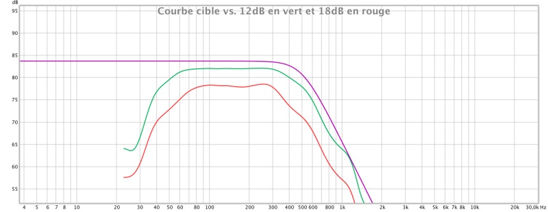

Comment puis-je faire pour que le haut de chacune des réponses en fréquence soit au même niveau afin de permettre une bonne comparaison? Il faut dire que pour l'instant, j'ai ressorti la courbe cible pour le passe-bas du 416 et les mesures du filtre 12dB et 18dB et ça donne cela:
Ça ne facilite pas la comparaison...

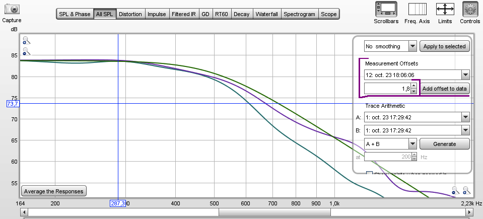

Sébastien a écrit :Comment puis-je faire pour que le haut de chacune des réponses en fréquence soit au même niveau afin de permettre une bonne comparaison?
ici, All SPL, measurement offsets, add offset to data:

En analysant le tout, c'est vrai que mon ancien filtre 12dB s'approche beaucoup de la courbe cible. Au maximum, il présente un écart de 2dB avec celle-ci, mais le tout près du point de raccordement. Je crois que je devrais faire quelques essais avec une self plus basse que celle de 3mH. Par contre, je pense que la suivant en stock est de 2.2mH. De mémoire, ça se place bien en série des selfs?
Un truc qui me chicotte par contre, c'est les rotations de phase inhérentes au filtrage 12dB vs. l'accord que tu me suggérais en 18dB sur le 416. On va se retrouver avec un déphasage de 90˚ de plus non que prévu non?
Bonne journée,
RE: 416 French connection: filtrage - jimbee - 25/10/2016

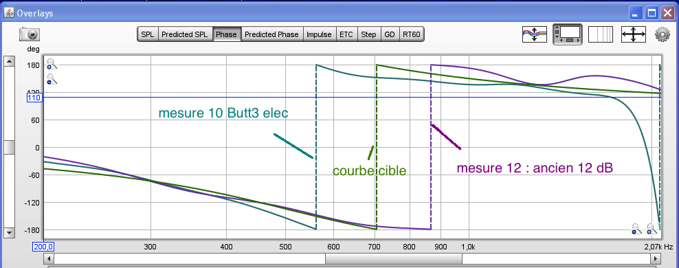

En filtrage iir, à phase minimum, amplitude et phase sont liées,
si la courbe cible est bien approchée en amplitude, alors la phase suit.
Actuellement, la mesure 10 en Butt3 électrique suggère que ce serait pas mal en faisant glisser la fc 120 / 140 Hz plus haut:
Quelles sont les valeurs de tes composants ? MH-audio donne
L1 : 3,82 mH, C = 53 µF , L2 = 1,27 mH pour un Butt3 / 500 Hz....( 8 ohms)
cdt

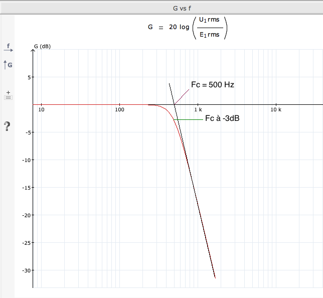

Sébastien a écrit :Par contre, je croyais que je devais utiliser le calculateur à fc à -6dB pour une meilleure mise en phase. De là ces valeurs.
Ouais, c'est pas clair sur leur site, mais un Butt, c'est fc à -3dB
un LR , -6dB , et un Bessel, tout un roman.
