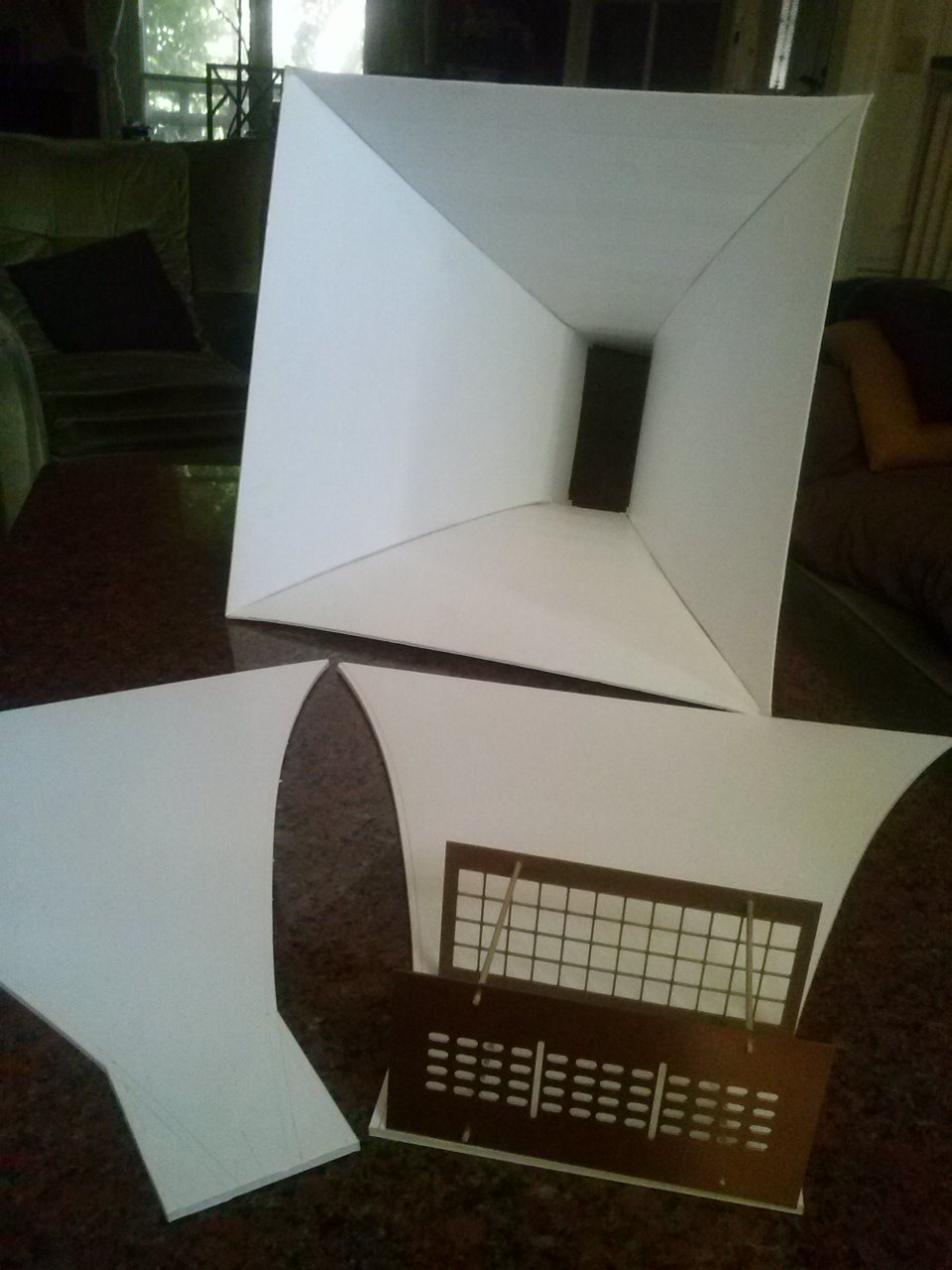

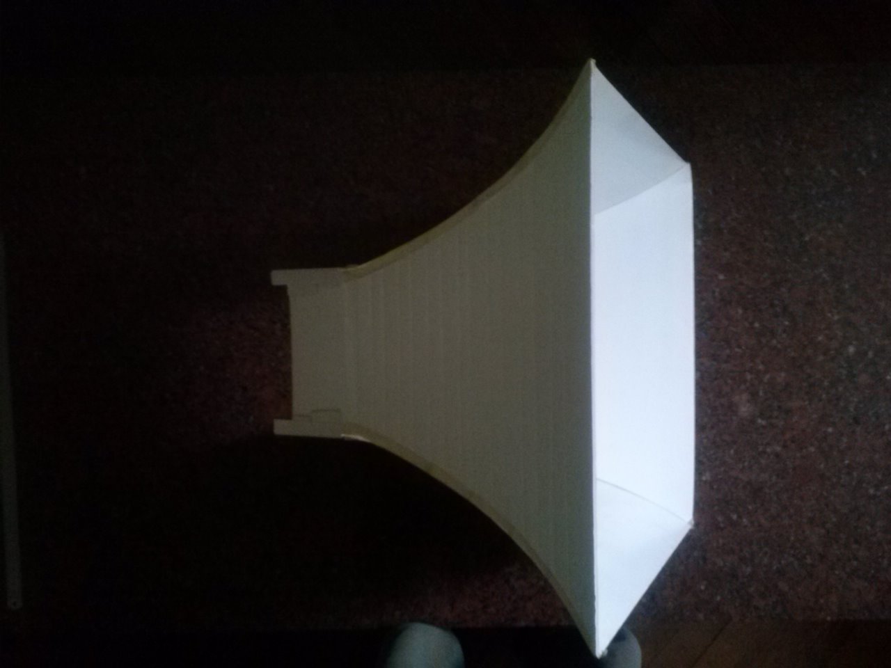

Revenons au sujet : il s'agit de coupler efficacement une membrane plane a travers un dispositif que je nomme 'divergent' complété par un pavillon, le tout avec une progression exponentielle.
Désolé, je n'arrive pas à vous transmettre les fichiers vidéo dans lesquels on se promène à l'intérieur et autour du bidule : c'est immédiatement compréhensible quand on voit la progression de l'onde.
Cordialement, Jean-Yves
