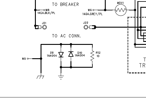

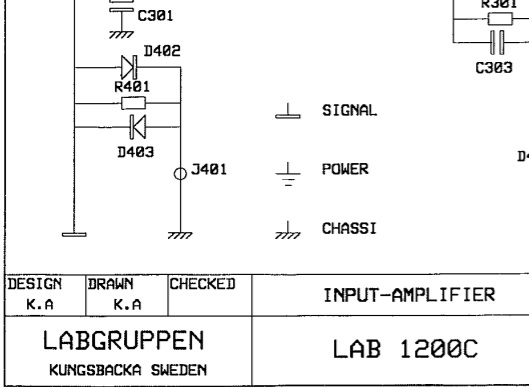

Ca doit pas être si terrible que ça, regarde le bout de schéma tiré du manuel du réparateur des amplis Lab Gruppen Lab1200 1600 et 2000.
Les diodes sont des 1N5404, la résistance une 10Ω.
Les ponts et les inters c'était au temps où on avait le temps de jouer avec!
Je n'ai pas souvenir d'en avoir vu sur du matériel récent, mais peut être je n'ai pas fait attention...
Joël
RE: La boucle (de masse) - jsilvestre - 06/04/2016
Un autre chez Crest:
Cette fois c'est des 1N4004 et toujours 10Ω
Joël
