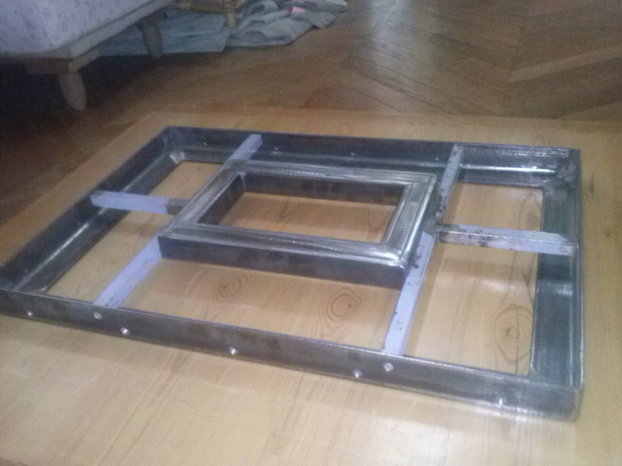

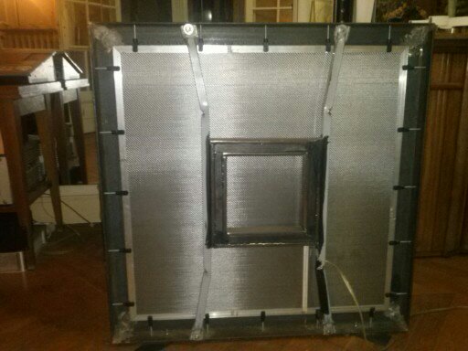

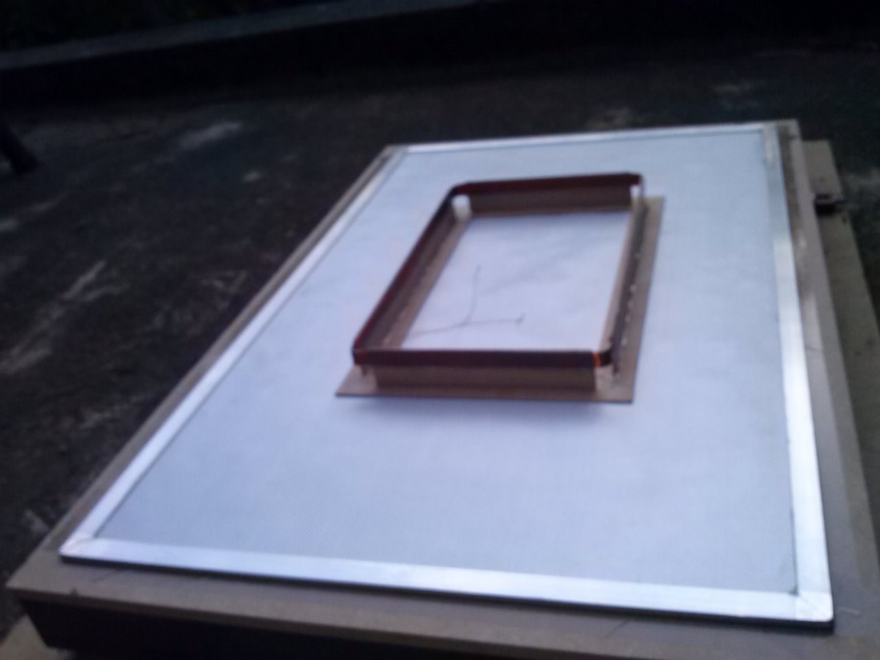

Le 'concept LS' que j'ai développé avec Claude Lacroix est basé sur un moteur central de grande dimension, une membrane très tendue et un chassis métallique très rigide.
Bien que j'ai réalisé les protos avec des moyens d'amateur, je déconseille aux néophyte de se lancer dans ce genre d'aventure...
Voici donc quelques plans et photos du truc.
@ Etienne: Ton concept est très intéressant par sa simplicité de réalisation et j'espère que de nombreux exemplaires verront le jour.
Le grave qui sort de ces membranes de grande dimension est 'vraiment autre chose' et la réalisation d'un Infraflex est plus aisée que celle d'un BR pour 38.
@ Gege: Tu serais surpris de l'étendue de la collection de noms d'oiseaux que j'ai pour 'les ceusses qui m'irritent'.
Jean-Yves

Belle réalisation, çà doit peser un âne mort....La réalisation des membranes ne doit pas être très aisée. (sertissage.. collage ?)
Si j'interprète les montages, il y a donc deux bobines et deux circuits magnétiques par LS50....d’où un seul LS50 pour les deux canaux stéréos ?

Un HP c'est d'abord le moteur électrodynamique qui anime la membrane, que ce soit dans une chambre de compression annulaire ou dans un bon vieux Rice-Kellogg large bande. C'est l'application de la force de Laplace: du courant parcourant un fil baignant dans un champ magnétique...facile à comprendre, http://fr.wikipedia.org/wiki/Force_de_Laplace.
Pour ceux qui veulent aller plus loin dans la physique des phénomènes, les lois de Laplace sont à connaitre, http://fr.wikipedia.org/wiki/Loi_de_Laplace.
Quand il s'agit de faire de 'bonnes vibrations' dans le grave (entre 20 et 200 Hz pour faire court) les grandes membranes sont un choix obligé pour le chercheur 'No Limit'. Il est difficile de faire fonctionner harmonieusement plusieurs bons HPs ensemble. Dans les 90's je suis allé jusqu'à 6x21cm par coté sans avoir 'agrandi' le 'bon grave' qu'ils rendaient individuellement... voir les amis qui utilisent deux 38 dans le bas: cela fonctionne correctement à l'écoute avec d'excellents HPs chargés par un pavillon frontal qui n'a aucune ambition à descendre à 20Hz, avec un 'bon volume' (en terme d'accord) derrière pour coupler l'onde avant et la 'résonance de caisse' dans un 'équilibre tendu'...(même les 'calculateurs fous' le savent)...
Ce sont des systèmes remarquables qui vont bien au-delà de 'HPs vissés dans une boite optimisée en fonction des TS de l'engin'...Trois minutes d'écoute le confirme: c'est très pointu et fait pour les adeptes sérieux.
Après avoir fait vibrer des plaques avec des moteurs divers et extrêmes, j'ai choisi la voie de la membrane tendue avec une motorisation puissante. La masse de l'équipage mobile est concentrée dans la bobine (2/3 cuivre, 1/3 support cp hêtre 15/10) dans un bobinage 'sandwiché' couche interne+support+couche externe de 50m de fil de cuivre D=0.4mm (épaisseur ~2.8MM) dans un champ de 0.6T avec un entrefer de 6mm pour pas que ça frotte...résultat: un BL à bouger les meubles...
(les modes propres d'une bobine circulaire sont 'tranquilles' vis à vis de ceux d'une bobine carrée qui se comporte comme un 'assemblage de lames vibrantes' à ces fréquences là)
Et les protos en bois que j'aime finissent collés au mur comme pièce de musée...
Jean-Yves

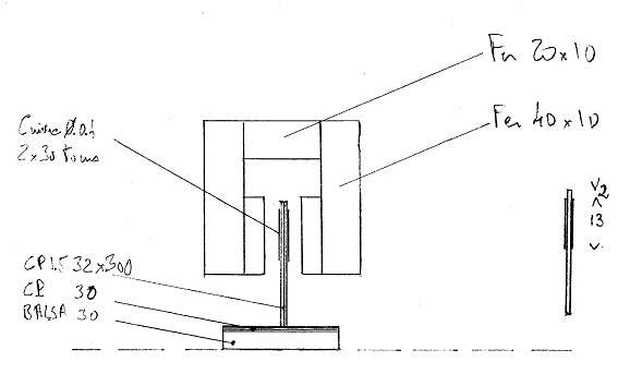

De mon coté je continue de réfléchir au couplage d'une bobine de HP avec une membrane de type Janus 270°
2 feuilles de papier, une âme en balsa entre les deux, deux petites équerres en plastique.
la partie plane des équerre est collée directement sur la bobine. Simple et efficace !!!
On trouve les équerres plastique en longueur de 1 m dans les magasins de bricolage.
Je ne réaliserai pas avant d'avoir réfléchi le maximum de choses sur "le papier".
[Image: janus13.png]
Cordialement, Dominique
