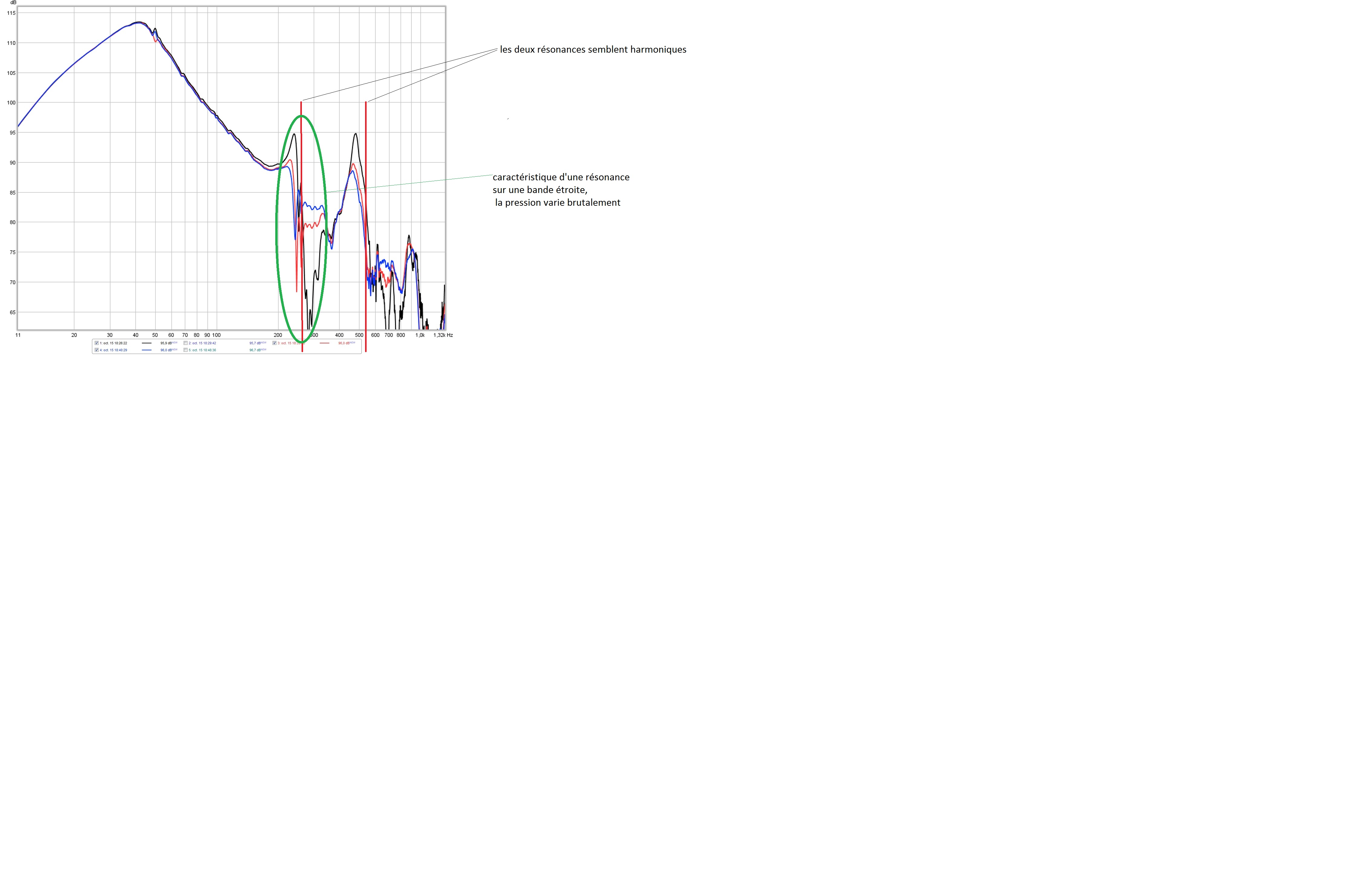

Concernant le problème d'Andychris, l'usage de feutre ou d'autres absorbants en forte épaisseur sur les parois semble 'calmer les résonances' de son enceinte. Les proportions choisies donnent des harmoniques

andychris a écrit :donc voila quelques mesures dans la caisse :
- en noire avec juste la mousse de polyester
- en rouge avec 5cm de laine de verre légère sur la paroi arrière
- en bleu avec 5 cm de laine de verre légère sur la paroi arrière et sur 1/3 de la paroi du bas
Ce qui n'épate c'est le 11Hz à une quinzaine de dB sous un maximum de 40Hz.
Ce n'est pas un caisson de basse c'est une machine à défolier...

Citation :Concernant le problème d'Andychris, l'usage de feutre ou d'autres absorbants en forte épaisseur sur les parois semble 'calmer les résonances' de son enceinte. Les proportions choisies donnent des harmoniques
Exactement! Mais j'aurais plutôt dit que les dimensions choisies donnent comme onde stationnaire fondamentale un petit 250Hz, et qu'on se retrouve également avec des harmoniques à 500Hz et une chtiote à 750Hz, logique me direz vous quand on parle de résonances… Big Grin
