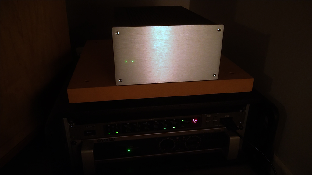

Les 2 blocs ont été ajustés, avec couvercle, après un temps de chauffe de 1h, à 110 mA de polarisation @ idle.
Cela représente 11 mV sur les résistances de 0.1 ohm.
Prochaine étape, les intégrer au système pour la phase réglages de niveau / écoutes  Smile
Je suis impatient !

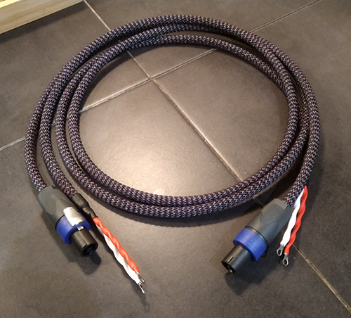

Je viens juste de les équiper de Canare 4S8 fraichement terminés, à la bonne longueur (pas trop courts)
réalisés sans aucune soudure, Neutrik Speakon et sertissage des connecteurs cosses à œil.

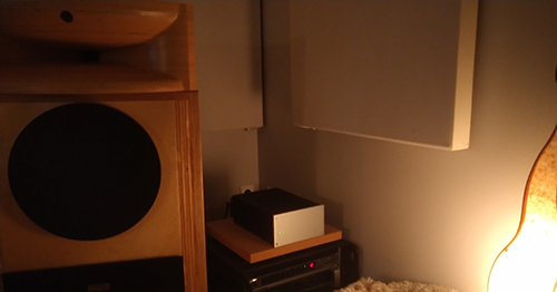

RE: Blameless Amp Classe B - RM8Kinoshita - 27/11/2024
" Late at night "

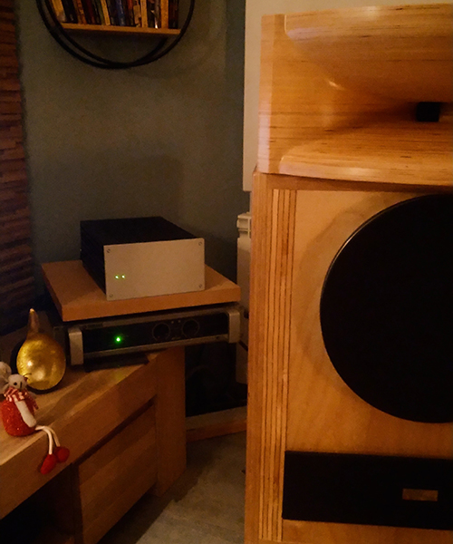

Chez moi, ceux imaginés par D. SELF pilotent les TAD TD-4002 de manière irréprochable (bi-amp active sur le filtre numérique Sony en amont des amplificateurs).
Ces dernières sont protégées par un combo C série /LPAD fixe en MUNDORF MRESIST SUPREME (4 résistances 2 par 2, dimensionnement 40 W afin de ne pas subir d'échauffement significatif en fonction du signal) qui ramène la sensibilité apparente vers celle du grave.
Ici comme je voulais dimensionner correctement les tensions par rapport à l'impédance en fonctionnement (proche des 12 ohm) et la présence du LPAD, j'ai opté pour des rails autour de +/- 44V.
La restitution est subjectivement excellente sans manquer de jus ni de détails. Aucune euphonisation du message musical ... ça me permet de bénéficier d'une restitution posée, et de mieux profiter des différences entre enregistrements.
