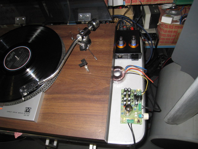

RE: Petite présentation du péampli phono Fosi MX2 - escartefigue33 - 03/01/2023
Test en cours...
J'ai commencé par un vinyle "Daphnis et Chloé", le premier que j'ai trouvé, orchestre de Montréal, dirigé par Charles Dutoit.
Sur ma platine (bas de gamme) tout juste sortie du placard, une cellule Shure (bas de gamme également),  le Fosi est suivi par un petit buffer à tube le 6N3-BUF que j'ai déjà présenté et dont le faible gain est mieux adapté que le Tube-01 et dont la sortie est connectée directement sur mon Hiraga 30W vers les papillons V2..
C'est excellent, pour ne pas dire surprenant, c'est dynamique, aérien, avec un très bon grave, on distingue bien les différents instruments.
Deuxième test:
Le Corsaire de Hector Berlioz, ouverture Op21, disque gravure directe Telarc 5020DD1 orchestre de Cleveland.
Là on comprend tout de suite ce que veut dire "gravure directe", la dynamique est époustouflante.
J'ai essayé plusieurs fois de numériser ce disque sans arriver à reproduire cette formidable pêche.
Avec ce petit préampli, ça pète vraiment des flammes c'est incroyablement vivant.
Troisième test, l'indispensable Jacques Brel avec son dernier chef d'oeuvre "Les Marquises".
Toute l'émotion de mon morceau préféré "Orly" est parfaitement rendue, la voix de Jacques Brel prend aux tripes encore plus que d'habitude.
En conclusion  Dominique a fait une excellente trouvaille, ce petit préampli est bien une merveille de musicalité.
Je n'essaierai même pas de le "tweaker", il fonctionne parfaitement comme il est, associé au 6N3 BUF, c'est une tuerie, et la possibilité, associé simplement à un ampli et de bonnes enceintes, d'accéder à une qualité de reproduction réservée jusqu'ici à des appareils 50 fois plus chers.
Je ne l'ai pas encore comparé au clone de Hafler DH101 dont j'ai reproduit l'entrée phono et qui constituait jusqu'ici ma référence, mais je crains d'avance pour le Hafler...
cdt,
Gérard
