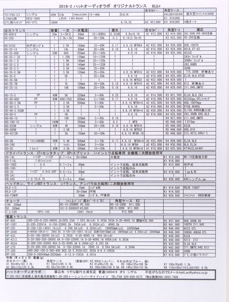

Quelle charge et transfo utilises tu ?
RE: 300b et grosses copines - gillougillou - 02/09/2021
(02/09/2021-13:52:41)6336A a écrit : Bonjour Gilles
Et bien sur ce « semi kit » japonais c’est un transfo 10k de marque Hatt Audio Lab.
On le trouve ds cette liste et le fabricant vend en direct. (Mr Omi).
Le HO-35-10 K4.
RE: 300b et grosses copines - 6336A - 02/09/2021
Merci, je ne connaissais pas...

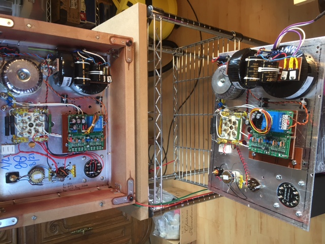

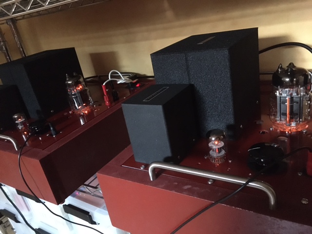

RE: 300b et grosses copines - gillougillou - 05/09/2021
Et voici la stéréo !
Manque plus qu’une belle robe pour faire le papillon après la chenille.
RE: 300b et grosses copines - HREric - 05/09/2021
(05/09/2021-19:14:57)gillougillou a écrit : Et voici la stéréo !
Si, comme j'en suis persuadé, ça sonne aussi bien que c'est beau... ça donnerait presque envie de faire le voyage! ;-))
Salut Eric, je crois qu’il se passe quelque chose, c’est très plein sans masquer les détails, bien content.
Tu passes écouter qd tu veux.
