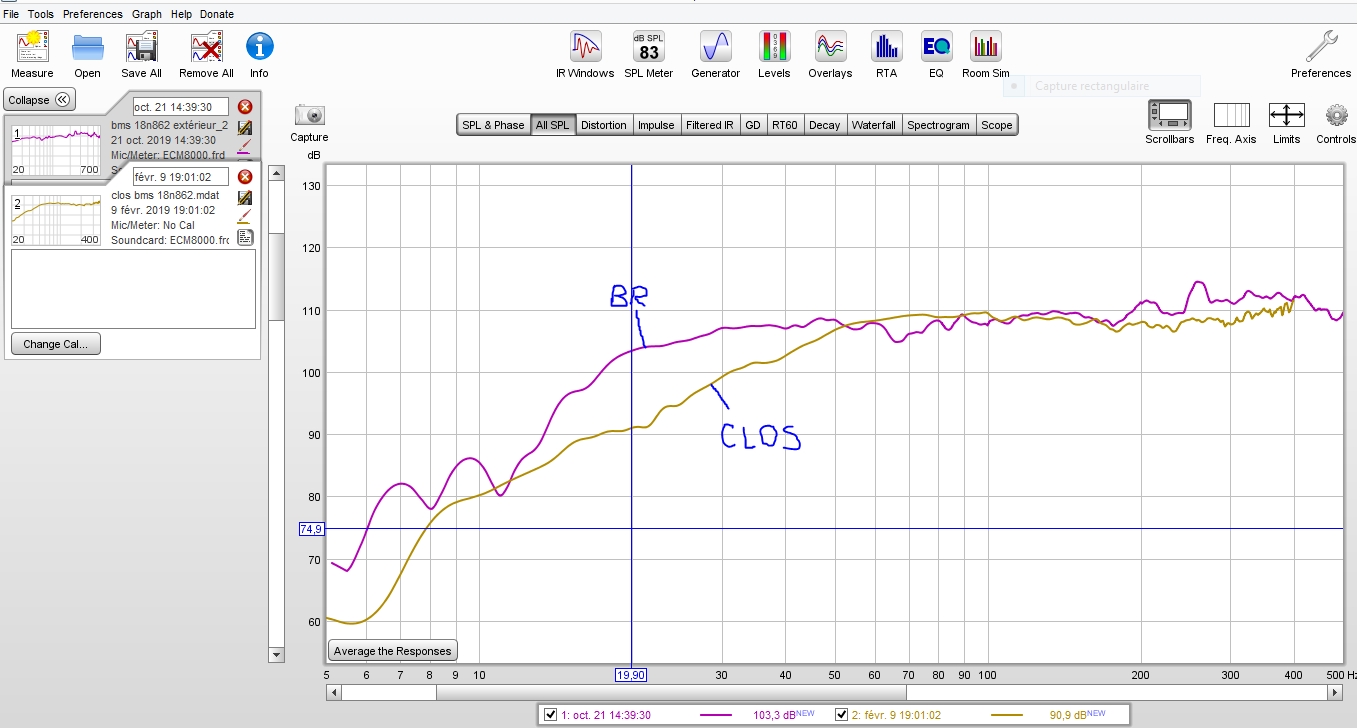

Quand on a des mesures il vaut mieux ne plus faire joujou avec des simulations.
Sans commentaires...

LargeBande a écrit :Quand on a des mesures il vaut mieux ne plus faire joujou avec des simulations.
Je pense que PVRX est quelqu'un de sérieux tant en simulation qu'en essais réel Wink
https://forums.melaudia.net/showthread.php?tid=7783
je ne me suis jamais contenté de simulation Wink
Dgil

Le sérieux de Pascal n'est pas en question.
Dgil ?

Ce sont ses mesures en autre de ton HP Wink
Dgil
RE: Réalisation d'un caisson BR BMS18N862 - LargeBande - 21/10/2019
Et si tu regardais uniquement mes mesures, que conclus tu?
