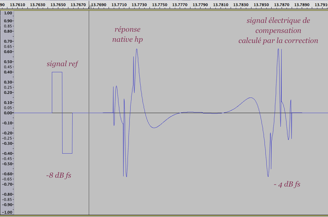

Pour ne prendre que la correction de phase globale, l'autre s'intuite plus facilement, elle s'appliquera d'autant plus facilement qu'elle le sera sur un système disposant de qualités de base dont une grande aisance dynamique.
Le comportement apparent des hp / filtre corrigés est obtenu par le dsp qui calcule leur fonction temporelle inverse et l'applique au signal entrant.
Ce faisant, l'excursion du signal est modifiée et doit puiser dans une marge dynamique disponible moyenne de 4 dB sur programme musical, et plus sur signaux méchants.
C'est pas gratuit gratuit sur tous les plans.
