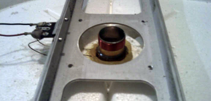

RE: Janus like. - tientien - 30/03/2015
philou a écrit :le spyder est t il vraiment utile ?
Bonsoir philou,
Non le spyder n'est pas utile, sur le Bertagni, la bobine est collée directement sur la membrane....
Comment faire pour assurer un bon centrage de la bobine ? Je pense que c'est un problème qu'il a dû résoudre "industriellement".... avec du matériel assez lourd.
Ce n'est pas vraiment envisageable pour une réalisation diy, il vaut mieux garder le spyder.
Sur certains exciters, le spyder est en métal..... pour le retirer, bonjour les dégats.
jys, sur les ls50, doit aussi travailler avec une bobine collée sur la membrane...Mais c'est sûrement un secret de fabrication.
Il a une très grande bobine (300x300mm), il doit avoir un entrefer assez grand et un circuit magnétique démesuré... mais je me trompe peut-être...quoique.
A+
Etienne
