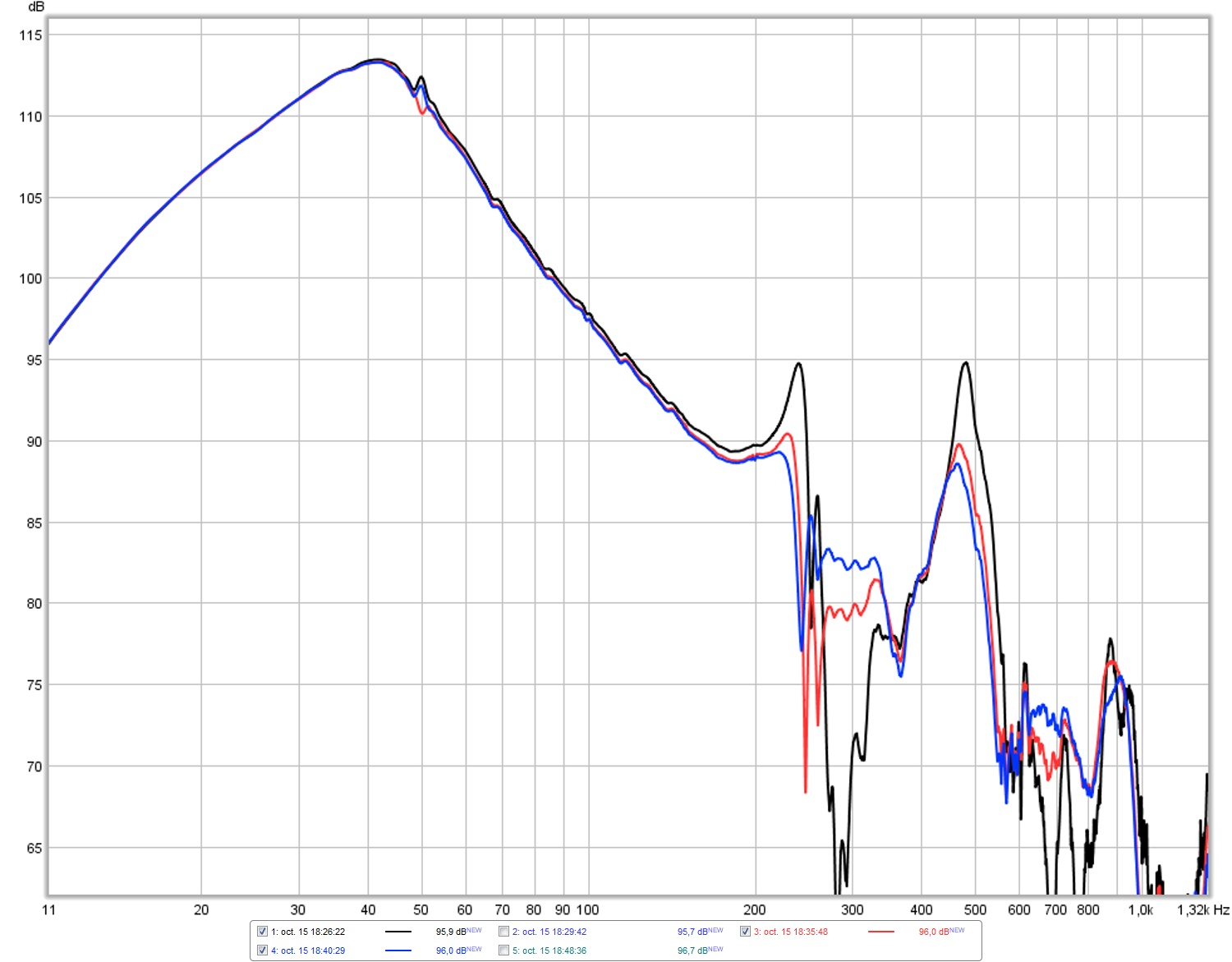

donc voila quelques mesures dans la caisse :
- en noire avec juste la mousse de polyester
- en rouge avec 5cm de laine de verre légère sur la paroi arrière
- en bleu avec 5 cm de laine de verre légère sur la paroi arrière et sur 1/3 de la paroi du bas
Au final je suppose qu'en mettant de la laine de verre sur toutes les parois, les pics seront très très diminués.
Est-ce que cela signifie que de toutes façons on aurait eu le même phénomène dans n'importe quel caisson manquant d'amortissement même réalisé avec des dimensions parfaites ?

Très intéressant. Est-ce que tu entends une différence ?
Ça confirme déjà que les matériaux amortissants doivent avoir une certaine densité pour être d'une quelconque efficacité.
On est bien face à un problème d'ondes stationnaires, et ce serait bien de poursuivre avec une laine de roche de 5 cm, qui est assez dense, sans en être avare (j'ai l'impression que tu as été un peu timoré), en veillant juste à laisser l'air s'écouler librement autour des évents.
Si la mesure confirme l'amélioration de la réponse, faire la même chose sur l'autre enceinte et passer à l'écoute !
On a toujours peur de mettre trop d'absorbant, sur l'idée "intuitive" que ça réduit le volume de charge. En fait, c'est le contraire !

andychris a écrit :Est-ce que cela signifie que de toutes façons on aurait eu le même phénomène dans n'importe quel caisson manquant d'amortissement même réalisé avec des dimensions parfaites ?
Je crois que la réponse est oui.
Nombreux sont ceux qui pensent qu'il faut réduire au maximum la quantité d'amortissant, et qui placent juste un mince rideau de feutre derrière le HP. Ça donne toujours des résultats médiocres, selon moi, souvent aggravés par le comportement vibratoire de la boîte, surtout quand elle est de grandes dimensions.
D'où un son coloré, parfois désagréable, comme dans ton cas.

Merci pour les essais avec la laine de verre. La aussi, je pensais bien que ce serait instructif.
Comme on l'a precise avec Prvx, tu peux tres bien mettre de la laine de roche (dense) a la place de la laine de verre, c'est plus sympa pour les mimines... Quoi qu'il en soit, pense ensuite a passer une tres legere couche de peiture ou vernis en bombe afin de fixer les plus petites particules. Parce que sinon elles ont tendance a sortir par les events, et c'est assez irritant pour les voies respiratoires. Donc laine de roche ou laine de verre -> on recouvre systematiquement d'une tres legere couche de peinture/vernis en bombe.
Concernant maintenant les dimensions: a moins de donner une forme particuliere a l'enceinte (parois non paralleles entre elles), l'utilisation d'un mareriau absorbant est obligatoire si on veut "eviter" les ondes stationnaires.
On attend ton compte rendu d'ecoute une fois que tu auras correctement traité tes 2 enceintes! Smile
Dul.

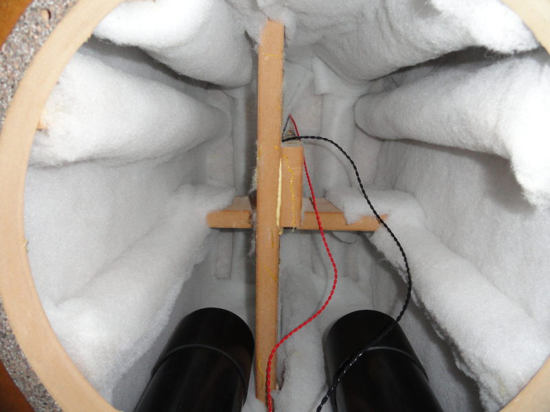

RE: Comment attenuer certaines resonnances dans les caisses de grave ? - andychris - 16/10/2014
Ben oui je prefererais aussi ne pas amortir
les renforts sur les parois sont en medium 3cmx6cm
1 en bas au centre
2 sur chaques cotés
2 sur le haut
2 sur la face arriere de haut en bas
et ensuite 3 renforts entres parois des cotés, du haut et de l’arrière
la photo
