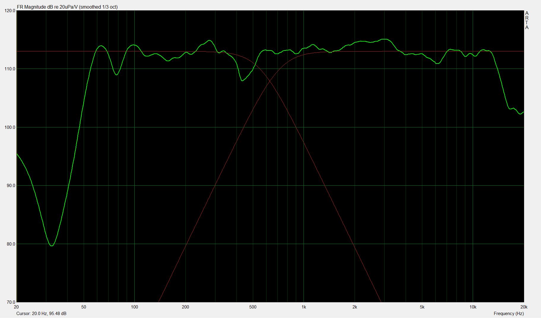

Voici les mesures suivantes, dans les mêmes condition, du médium aigu et de l'enceinte complète. C'est dommage, il me reste un trou à 500 Hz. Il va pas être facile à combler...
Je n'ai pas encore écouté, je vais faire le deuxième. J'espère que le medium n'est pas trop dominant...

Merci Anael,
Je viens d'écouter, super top !
On a de l'amélioration sur tout le spectre, impressionnant !
Ça commence à marcher très très bien...
RE: GPA 802-8G en tweeter - Dominique-Tanguy - 22/09/2013
J'en reviens pas... Sur l'enceinte de gauche, la VOT est quasiment linéarisée ! Je ne pensais pas que le filtre pouvait avoir autant d'importance en amont de la fréquence de coupure !
J'écoute la 3eme de Mahler, et l'impact des timbales est saisissant ! Un vrai coup au plexus !
Au dessus, tout est plus clair, sans être agressif. Bref, que du bon pour le moment !

Bonsoir Anaël,
Je suis vraiment impressionné par ta disponibilité et tes compétences !
Je bois une bière avec mon épouse en écoutant Franck Sinatra. Elle est emballée par les nouveaux réglages. Je vais refaire quelques mesures après dîner pour optimiser l'alignement géométrique.
Y aurait-il un intérêt à remplacer le Lpad par une résistance série ?
Bonne soirée !
J'ai fait 5 mesures (globales en avançant le HP de basse de 1 cm à chaque fois.
Je suis aussi obligé de recaler l'aigu car il est posé sur la VOT (Le 1505B est suspendu au plafond).
Au fur et à mesure que j'avance le HP de basse, je vois un creux se former sur le CSD à 1200 Hz...

RE: GPA 802-8G en tweeter - Dominique-Tanguy - 23/09/2013
Merci Anaël,
Je rentre tard et je suis en déplacement sur Paris demain. A priori, je pense pouvoir reposter des mesures en fin de semaine.
J'espère avoir assez de composants sous la main pour couper le médium en passe haut. Je m'interroge sur la valeur d'impédance à prendre en compte pour le calcul du filtre...
Tes premières analyses sont encourageantes, et c'est confirmé par l'écoute !
