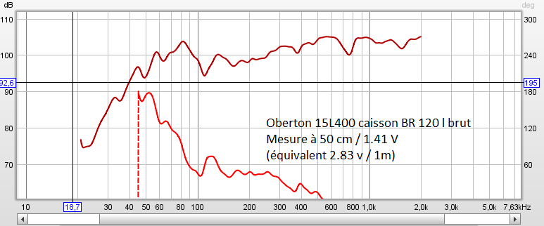

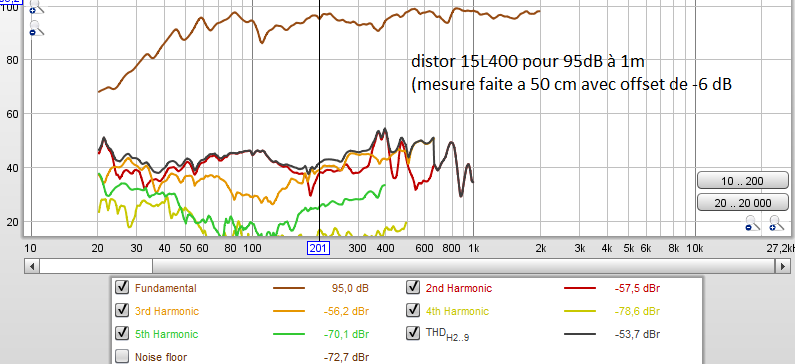

RE: Equivalents au HP de grave Altec - Greg Lagarrigue - 01/11/2018
Jef a écrit :Bonjour
Quelqu'un a-t'il un avis ou une écoute de la marque OBERTON ?
Je vous donne le data d'un de leurs modèles ( 15NB500 ) qui me semble à étudier. ( linéarité bande passante sur la plage de sensibilité haute )
De là a ressembler à un Altec....:-)
Jef
je suis (enfin) en train d'en tester un, commandé et reçu depuis plus de 2 ans ....
15L400.
Je l'avais choisi pour son équipage mobile très léger et son rendement.
La fabrication est très propre, pas déçu coté sensibilité les 100 dB sont bien là, côté distorsion et écoute, j’attends de voir ce à quoi j'arrive dans une 3 voies 15L400 + 20 cm + 1".
Je prévois une coupure vers 250 Hz, le 15L400 présentant un petit pic de distorsion vers 400 hz (je crois inévitable avec les grandes membranes papier légères) :
cdlt
