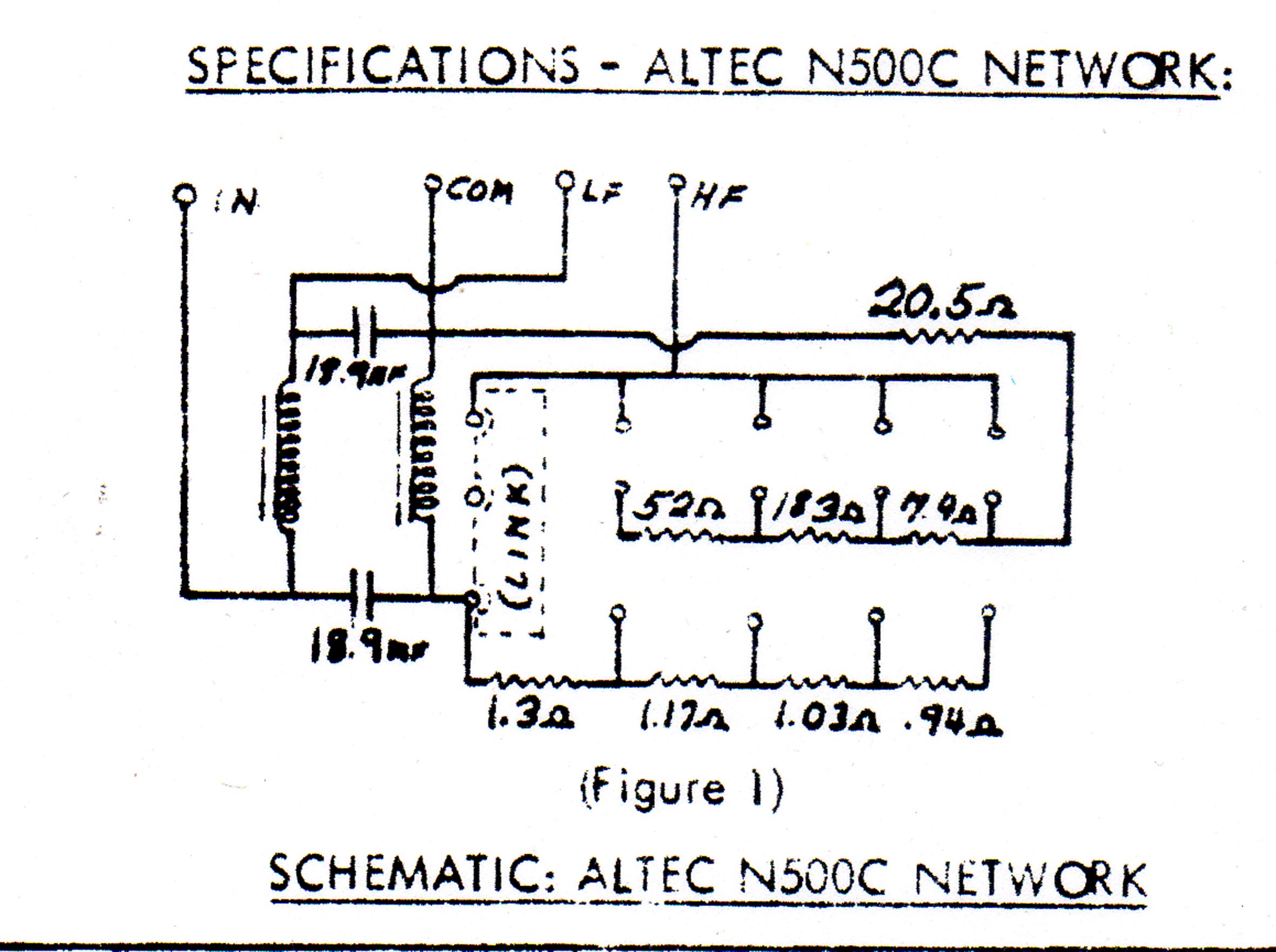

RE: Altec 210 - Ibarbia daniel - 12/04/2018
J'ai le schéma récupéré sur mélaudia du filtre N500C, mais en regardant les valeurs des résistances pour les différentes atténuations, dans la rangée du haut, il y a écrit 183 ohm, ou 18,3 ohm ? puisque cela va en ordre décroissant, la suivante est 7,9 ohm .
Je lis bien ?
Merci pour la confirmation.
Daniel
RE: Altec 210 - felix - 12/04/2018
18,3Ω
18.3Ω
Felix
