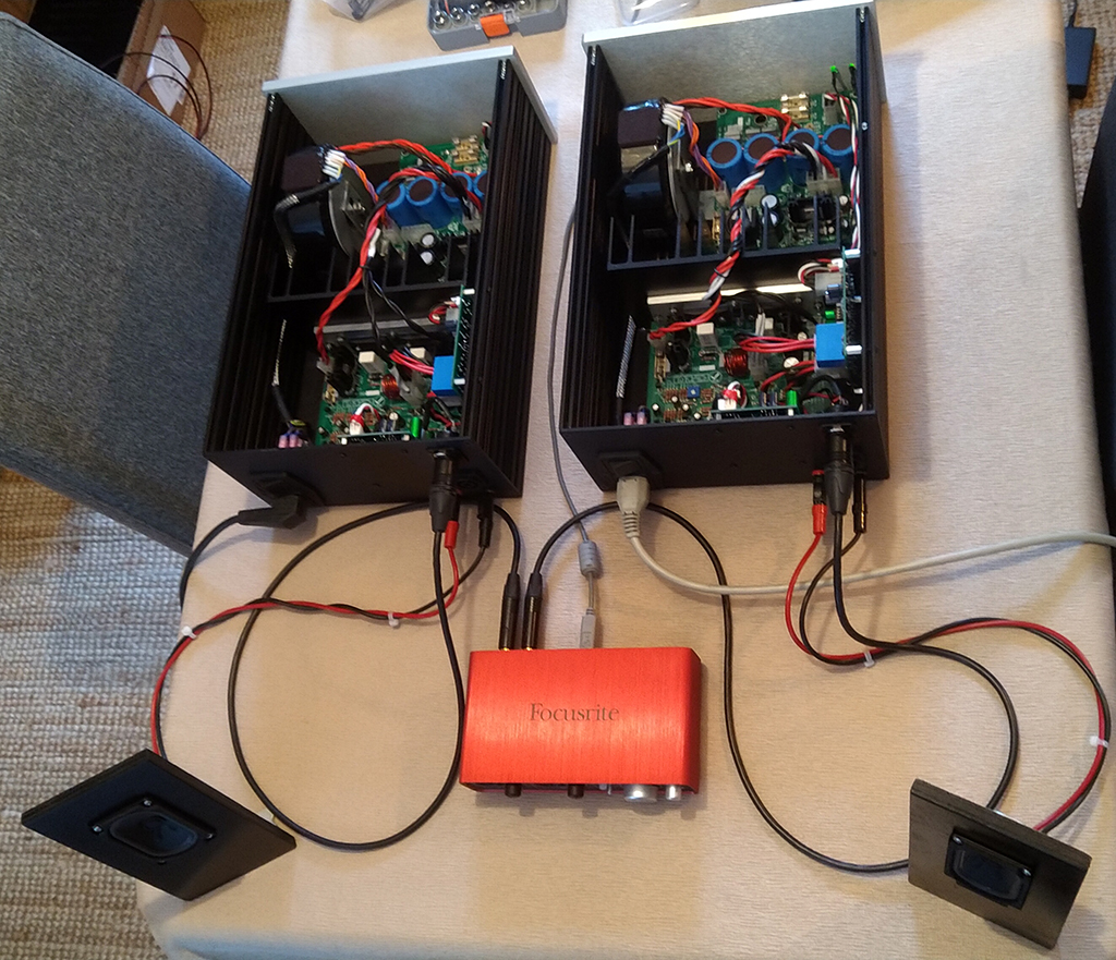

Aujourd'hui j'ai pu finaliser le montage des petits LBs Visaton afin de faire une écoute en stéréo.
Je les ai nommés " Mini-Heresy " ... Big Grin
Niveau écoute, une fois la barrière du large-bande (coloration de membrane) ôtée de l'équation,
ces amplis derrière semblent sonner avec tonus, neutralité et finesse.
L'image stereo est excellente et le Sheffield Labs sonne très dynamique !
Le test consistait justement à les coupler à des HPs de sensibilité base (82dB) afin de faire fonctionner les amplis un peu avec leurs "muscles".
Même en montant le volume, aucune distorsion d'ordre électronique, il ne subsiste que celle des HPs.

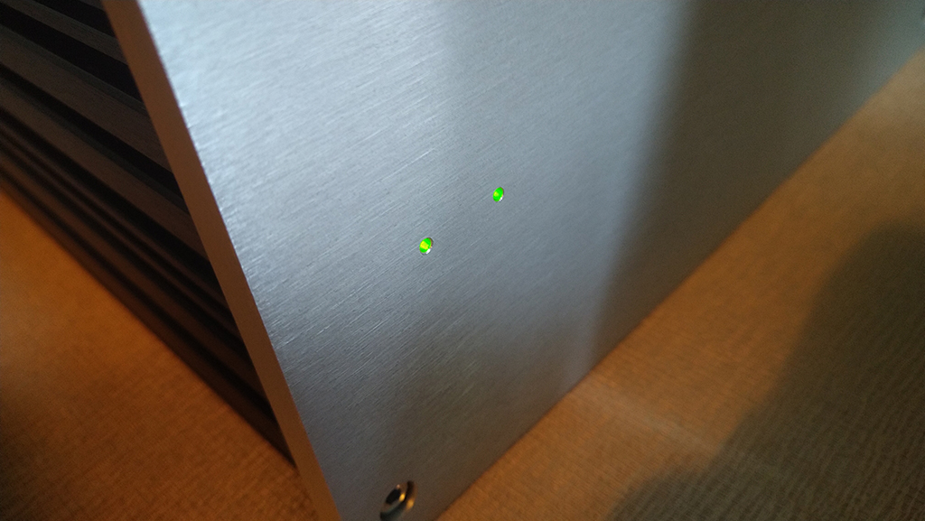

Les indications en face avant sont d'une simplicité biblique : POWER ON (à gauche) et HP OUT ON (à droite).
Je n'ai pas prévu de sérig pour encore plus de neutralité visuelle.
Les diodes de diamètre 2mm, nettement plus courtes que l'épaisseur de la face avant,
donnent un rendu "lumière de fond de puits" que je trouve à la fois sobre et sympa, sans éblouir l'auditeur.
Il faut maintenant que je trouve un support digne de ce nom pour y monter les 32 résistances de 1 ohm afin de réaliser une charge de test 8 ohm "standardisée".
crdt.

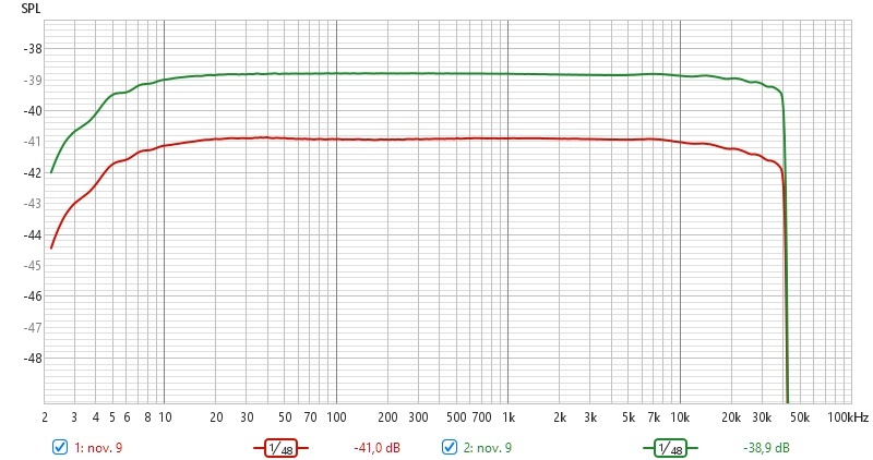

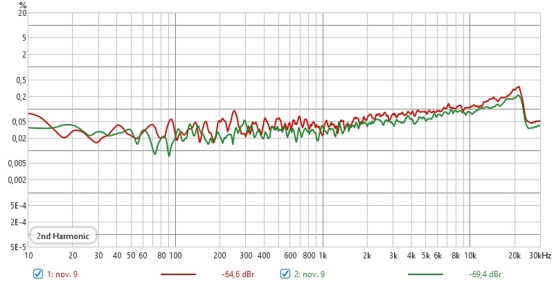

je dois avouer que ce genre d'engin est surprenant, c'est l'ampli le plus linéaire que j'ai dans mes cartons, la carte son du PC (Realtek) est trop courte même à 192 Khz pour mesurer cet ampli, tout Chinois qu'il soit !!
essais en charge sous 4 R (2 HPs 46 cm en //) réglé à 110 db /m en Pink noise Big Grin
[Image: 0oa4.jpg]
[Image: vcxz.jpg]
c'est la carte son en vert et ampli en rouge, on devine une petite chute vers 100 Hz  d'un poulième de db !!
j'espère que tu te régales avec tes deux blocs, une manière de ne pas être limité en haut et en bas.

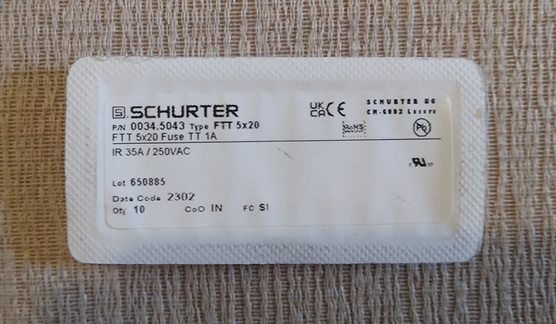

Je reviens sur un détail technique de rien du tout :
les fusibles du côté 230 V ...
Le design d'alimentation proposé par Douglas ne se préoccupe pas du courant d'appel du torique que j'ai utilisé pour mes réalisations personnelles.
Il place en tout et pour tout un condensateur X2 en parallèle sur l'arrivée, étant en parallèle à l'inter bipolaire, a pour effet de neutraliser l'effet d'étincelle sur ses contacts à l'extinction (rupture).
" Contacts saver " certes, mais pas d'effet sur le courant d'appel ...
Après le torique de 200VA, un redresseur Vishay et 4 capas de 10.000uF/50V par canal, plus les 2000uF de la section d'alim auxiliaire.
Cela commence à faire du monde à tirer au démarrage, les condensateurs étant en un court-circuit une fraction de seconde à l'allumage avant d'ensuite se charger.
L'appel de courant est bref, mais peut être très important.
Au cours des tests et cycles d'allumage/extinction, il m'est arrivé de griller un fusible T (temporisé) 1A
à l'allumage, sans que le circuit audio ne soit aucunement en faute.
Changer le fusible par un neuf, et il n'y a plus de problème à l'allumage suivant.
Alors, j'aurais pu juste augmenter la valeur du fusible, ... au détriment de la sécurité.
Au lieu de ça (le torique fait 200VA) et souhaitant ne rien ajouter de plus à l'intérieur du coffret,
je me suis souvenu qu'à une certaine époque Elektor (toujours !) mentionnait l'existence de fusibles extra-temporisés (Super-Time-Lag ou TT), spécifiques pour transfos annulaires.
Je les ai retrouvés ici : https://www.tme.eu/fr/details/0034.5043/fusibles-5x20mm-differes/schurter/
Fiche produit :
.pdf   typ_FTT_5x20-793425.pdf (Taille : 213,72 Ko / Téléchargements : 100)
En 1A temporisé mais supportant de brèves pointes à 35A, c'est parfait.
Plus chers que des fusibles T standard, mais parfaitement adaptés à l'application.
crdt.
