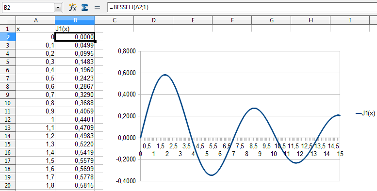

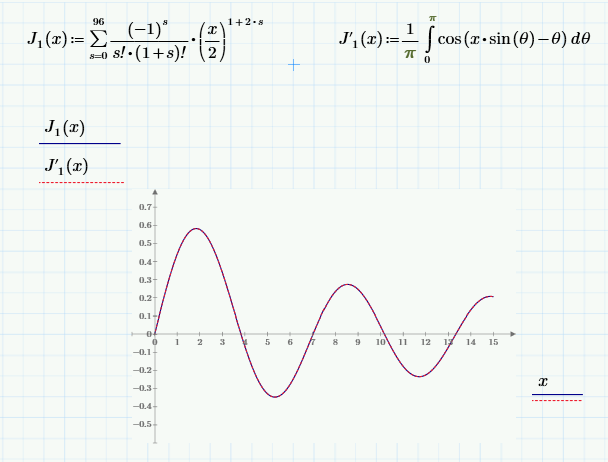

RE: Projet enceintes 4 voies - JM Plantefeve - 07/10/2020
Bonsoir Dominique,
Il y a une formule dans ce lien ... je vais l'essayer dans EXCEL, en comparaison avec la vrai fonction.
Oui, elle fonctionne, comme une deuxième expression ci-dessous.
Jean-Marc.
Dominique,
Si Jean-Marc à mis une fonction BESSEL d'ordre 1, je calcule avec.
Ce n'est pas moi qui l'ai mise, mais Olson dès 1940.
Jean-Marc.

RE: Projet enceintes 4 voies - folkdeath95 - 08/10/2020
JM Plantefeve a écrit :Bonjour,
Au delà de Mathcad, qui est l'évidence pour ce genre de travaux, on peut tracer la partie réelle de l'impédance de rayonnement avec un outil aussi élémentaire que le tableur d'Open Office.
Bien à vous, Jean-Marc.
Comment doit-on lire ce graphique et quelles infos peut-on en tirer?
