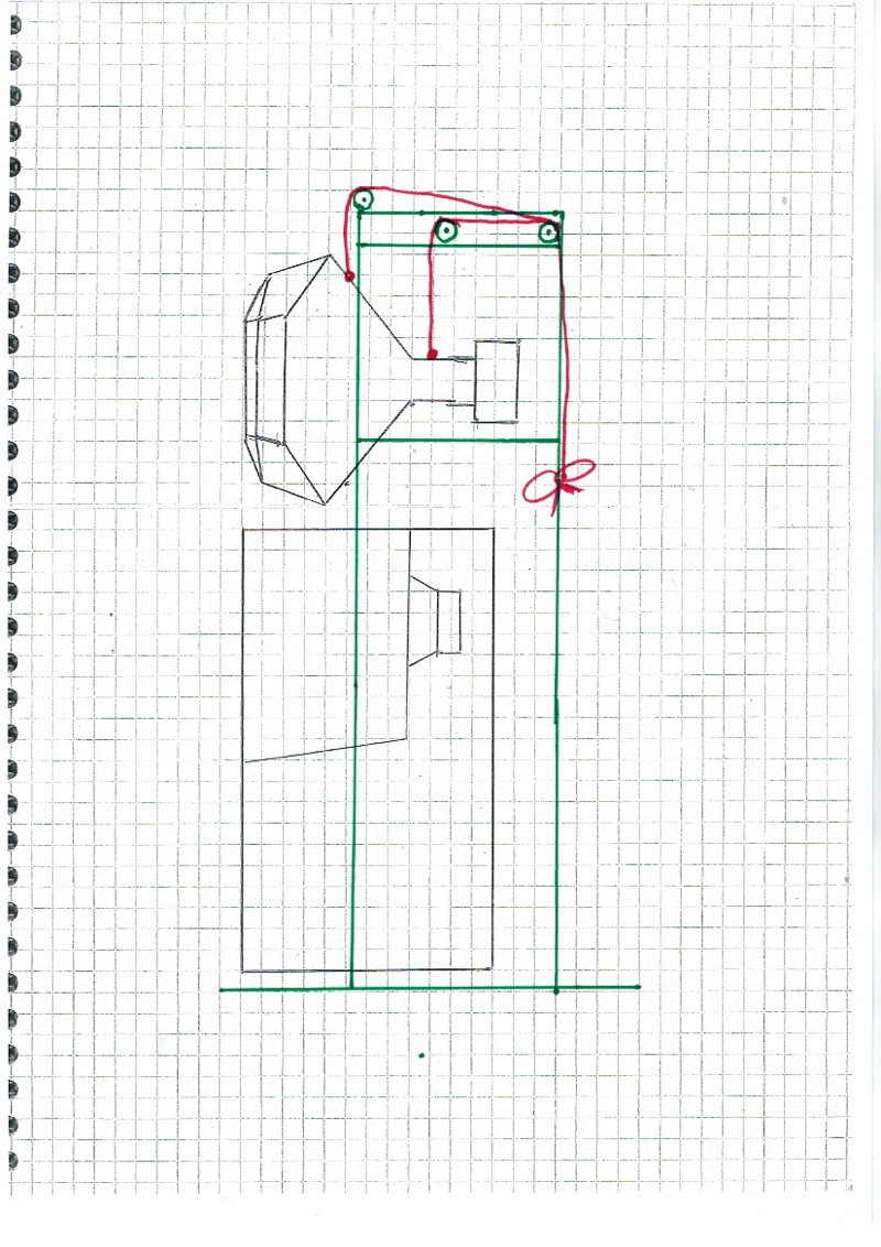

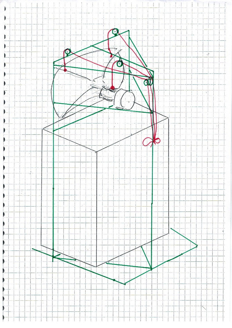

Je me suis essayé à concevoir un portique pour une variante suspendue, voila ce que ça donne, un truc qui monte à près de 2 mètres.
[Image: attachment.php?aid=27092]
[Image: attachment.php?aid=27093]

RE: calculs - jeans - 17/12/2019
Bonsoir Raoul,
Le caisson VOT étant sur roulettes,
pas évident d'y insérer le bas du support.
Un cadre classique sur roulettes coiffant le caisson par l'arrière tout en conservant la partie haute support pavillon et moteur.
Jean
RE: calculs - raoul - 17/12/2019
Mon appréciation de toutes les louables contributions, en partant des dernières.
Dominique - suspension Grande Castine :
Joli, épuré, ça marche bien pour un pavillon circulaire tenu en seulement deux points, inapplicable pour un 15 cellules à suspendre en trois points.
Jean - caddie, diable, support TV :
Je veux un ensemble cohérent, pas un assemblage hétéroclite.
Nicolas :
- esthétique >moi j'aime bien Beaubourg
- coût >je regarderai la facture totale avant de décider
Dominique - tube télescopique :
répond à un aspect du problème, à intégrer à un système plus large, l'hétéroclite nous guette
Vincent, Oliver, Christophe : problèmes pour gérer le repliement.
JYS hors micro : prévoir de transporter l'ensemble pavillon/compression debout, compression en bas pour éviter toute contrainte sur le point liaison si on veut éviter le démontage.
Je vais pousser au bout la solution du portique suspensif, en étudiant le systèmes de poulies-palans.
Mais un truc qui va culminer à 2 mètres je suis pas loin d'éliminer.
Si je reprends mes derniers plans, la fonction support est pleinement satisfaite avec un support qui monte au plus à 1m50.
Si le repliement n'est pas praticable, je reviendrai à une solution à démonter. Dans ce cas, in faut que les X latéraux soient liés, sinon il vont s'affaisser dès que les liaisons avec le cadre du haut seront défaits.
jeans a écrit :Bonsoir Raoul,
Jean
le bas du caisson est à 4cm du sol, suffisant pour laisser passer un tube de 27 voire 34.
Le bas, partie en V, comment sera-t-il en place avec les roulettes du VOT ?
Jean
RE: calculs - raoul - 18/12/2019
jeans a écrit :Le bas, partie en V, comment sera-t-il en place avec les roulettes du VOT ?
Jean
Bonjour Jean,
Mon dessin n'est pas juste, j'avais dessiné les traverses en V en bas en miroir avec ceux du haut. En fait ils n'y seront pas, parce que au sol le cadre déborde de l'emprise au sol du caisson.
Comment on manœuvre pour positionner le caisson ?
Ben en le soulevant pour faire passer les roulettes par dessus la barre, le caisson n'ayant aucune charge au dessus se soulève avec trois doigts.
a+mitiés raoul
RE: calculs - nicolasd - 18/12/2019
Pas mal, mais effectivement ça va être haut ... fais un dessin aux cotes, on a parfois des surprises par rapport au croquis de principe ...
RE: calculs - jeans - 18/12/2019
Jean
Bonjour Jean,
a+mitiés raoul
Bonjour Raoul,
Autant équiper ton cadre de roulettes sur lequel le caisson sera posé.
Pavillon et compression suspendus sont isolés des micro vibrations du caisson.
Amitiés.
Jean
RE: calculs - revilo - 19/12/2019
Bon,
reste plus qu'à enlever l'espèce de triangle qui se trouve sous la VOT, rajouter des roulettes sous la grue pour pouvoir la déplacer.
Tu amènes l'ensemble cadre+pavillon par l'avant au-dessus de la VOT déjà en place.
Une fois le pavillon au-dessus de la VOT, tu le laisses descendre sur un support, et tu ranges la grue au garage.
La grue n'a pas besoin d'être très solide, ni traitée acoustiquement.
