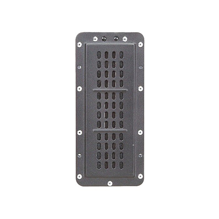

Bonjour Jean-Marie,
Si tu fais référence au cache poussière noir qui se trouve à l'intérieur des NEO8, je te déconseille de le retirer, parce que sur certains modèles, le nickelage des aimants se détache et ce cache permet d'empêcher les particules de nickel de venir en contact avec la membrane.
C'est ce que j'ai constaté sur une version rivetée et je ne suis pas loin de penser que ce problème affecte les NEO8 originaux, comme l'avait révélé un autre membre du forum, qui avait dû carrément en balancer une dizaine.
@ Nounours,
je n'ai toujours pas compris, tu peux m'expliquer en MP ou par tél.
Gérard
RE: Enceintes Papillon - frider84 - 12/09/2016
Non je ne parle pas du cache poussière mais bien des bandes qui se trouvent sur les bords extérieurs des trous.
Mais il est vrais que si la mousse est solidaire du cache poussière le risque est grand.
A ce moment là je n'y touche pas.
