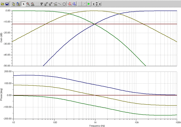

Philou, le filtre série est unitaire ( amplitude et phase de la somme droite ) en 6 dB, mais pas en 12dB.

jimbee a écrit :Philou, le filtre série est unitaire ( amplitude et phase de la somme droite ) en 6 dB, mais pas en 12dB.
Merci, raison pour laquelle certains préfèrent le 6 db série..
