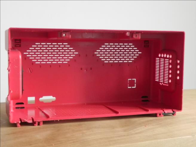

RE: La boucle (de masse) - forr - 01/04/2016
thierry38 a écrit :Smile Ce pourquoi les oscilloscope sont en "plastique"
Edit:enfin les osscillos modernes.
L'habit ne fait pas le moine.
