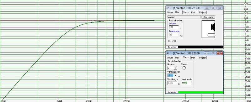

Ci-après une simulation WinIsd pour le 2235, dans 100 litres et avec un accord à 30 Hz, à tout hasard. Ca ne fait pas de bosse.
Quels sont tes volume et fréquence d'accord (ou à défaut dimensions des évents) ?

L'accord de l'enceinte en BR est parfait (selon WinIsd) : on trouve une F3 vers 32 Hz, sans aucune ondulation dans la bande. De ce côté-là, donc, c'est bien vu.
