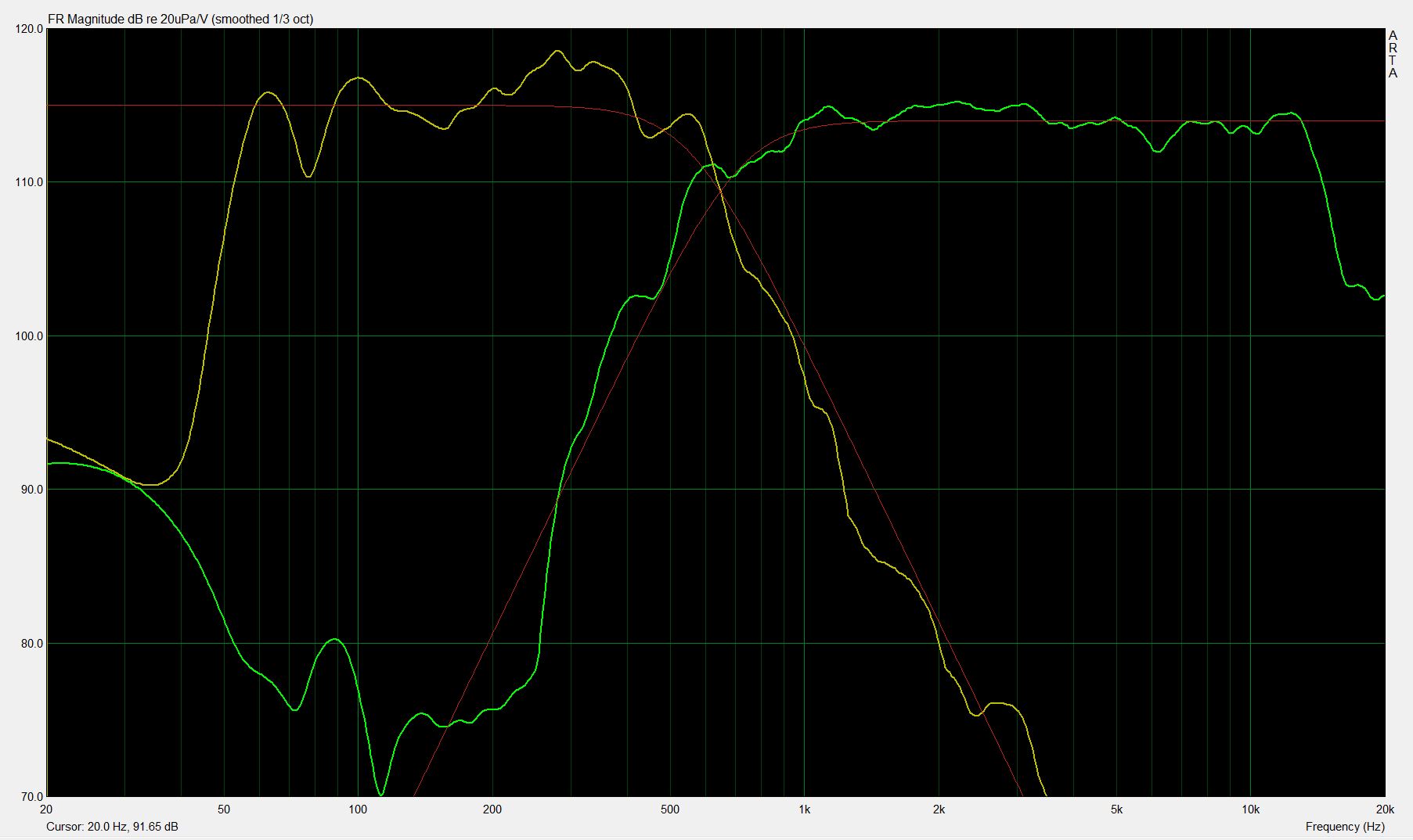

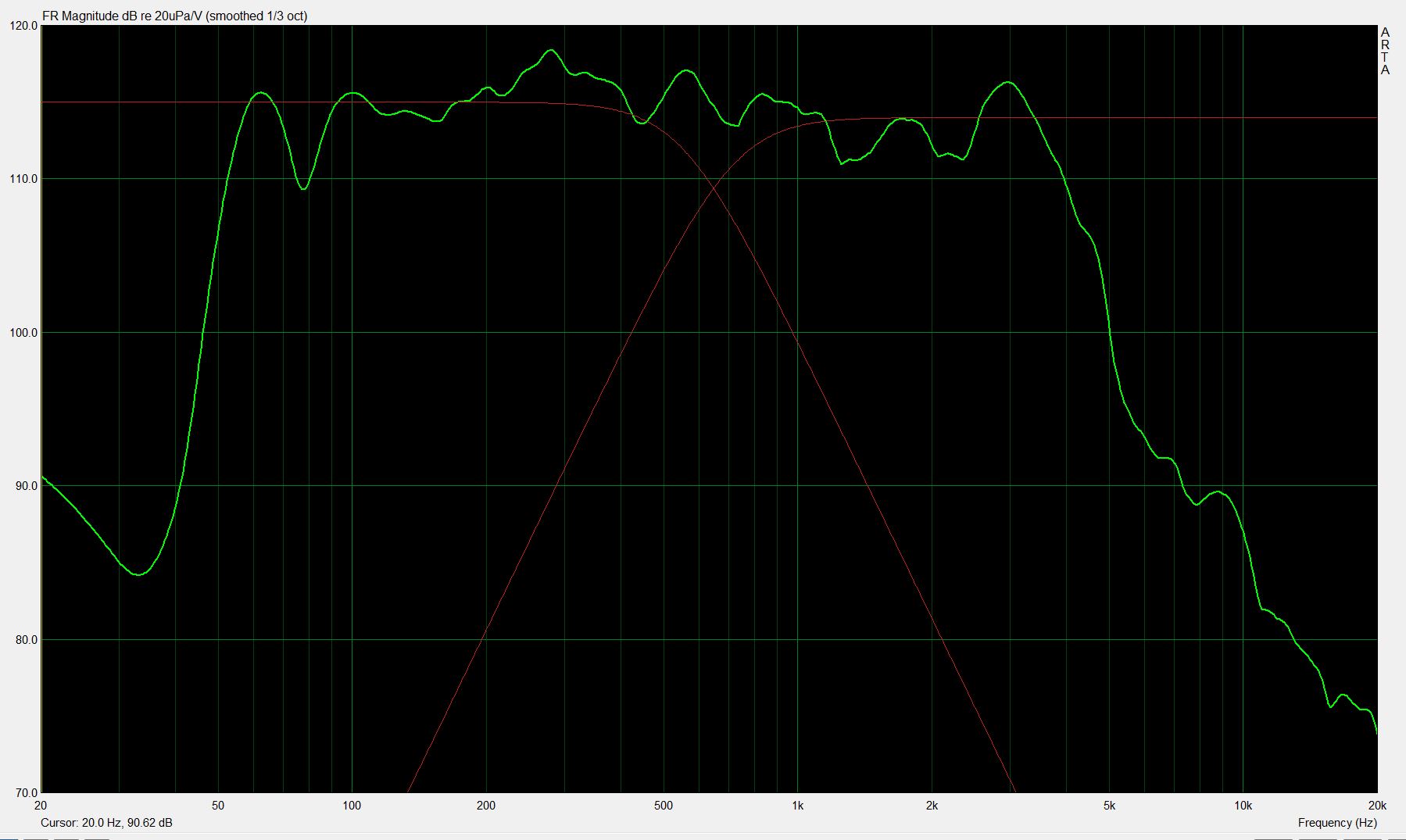

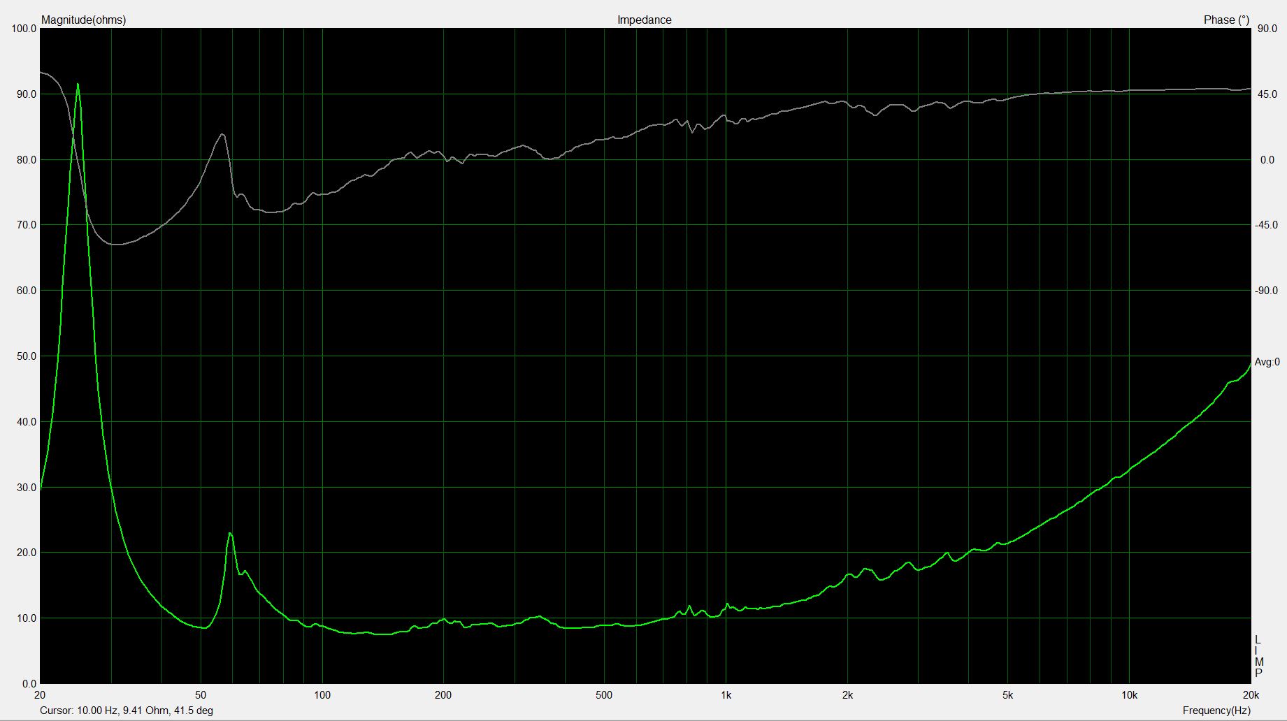

J'ai refait des mesures, cette fois ci à 1,20 m de l'enceinte. Cette distance semble plus appropriée. Grâce à anaël, j'ai introduit les coupures théorique et je vois un écart de 1db, si on compare le grave avec l'ensemble medium/aigus.
J'ai mesuré l'impédance du grave (exporté en ZMA) et la réponse sans filte (très étendue avec le 515-8G).
J'ai encore un peu de mal à comprendre la théorie par rapport au Lpad. Je peux facilement le remplacer par une résistance en série, mais comment dois-je calculer la valeur?

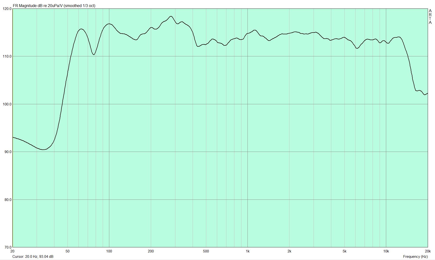

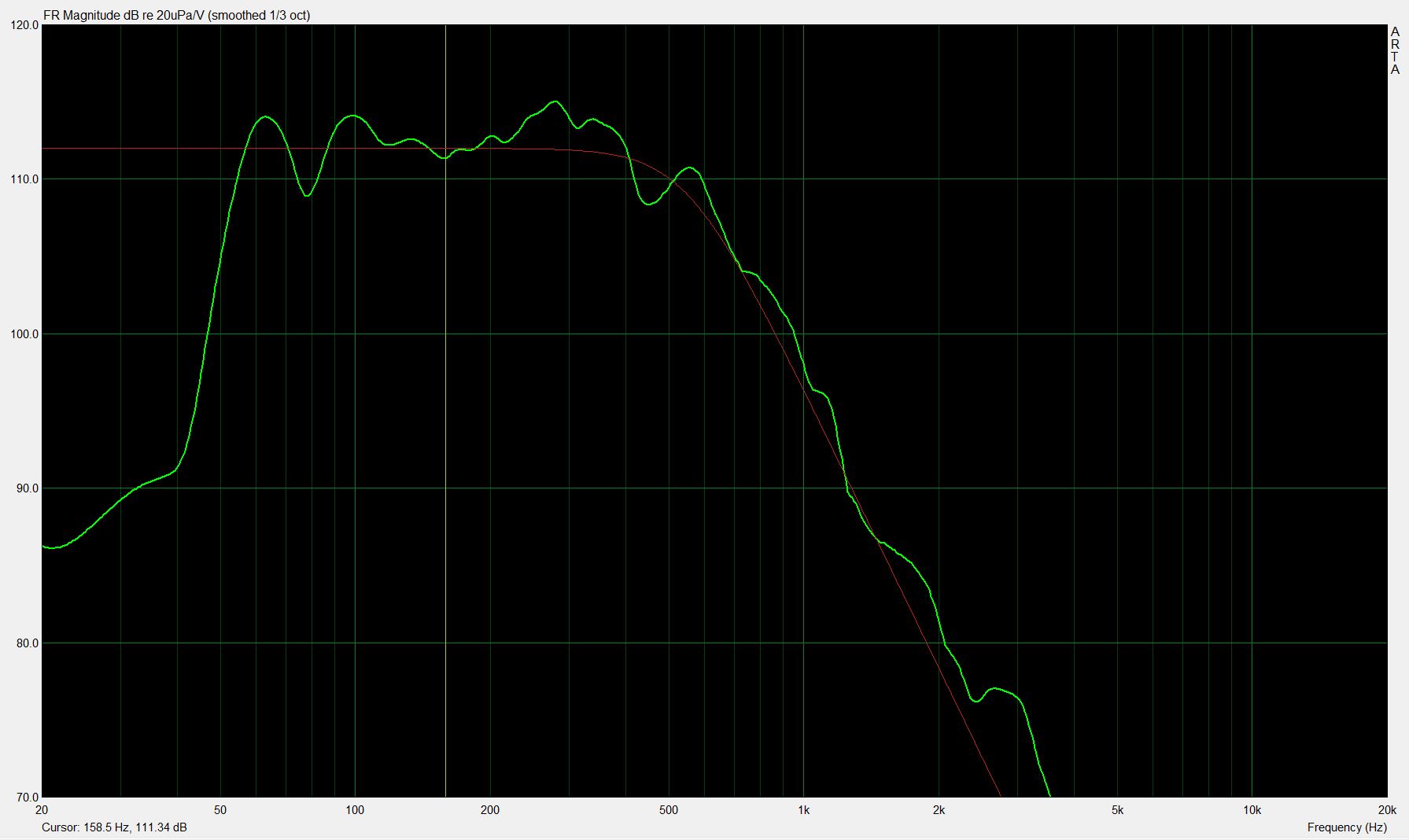

J'ai fait quelques copies d'écran pour ceux qui sont intéressés et qui ne veulent pas ouvrir les PIR.
Basse non filtré :
Réponse globale :
Impédance basse :
Avec target response :

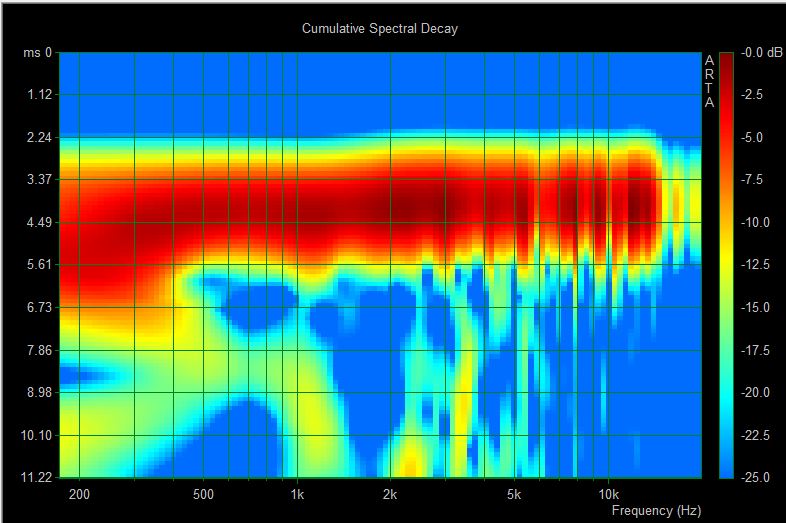

CSD :
A noter que le CSD a été amélioré en reculant le HP de basse de 2 cm.

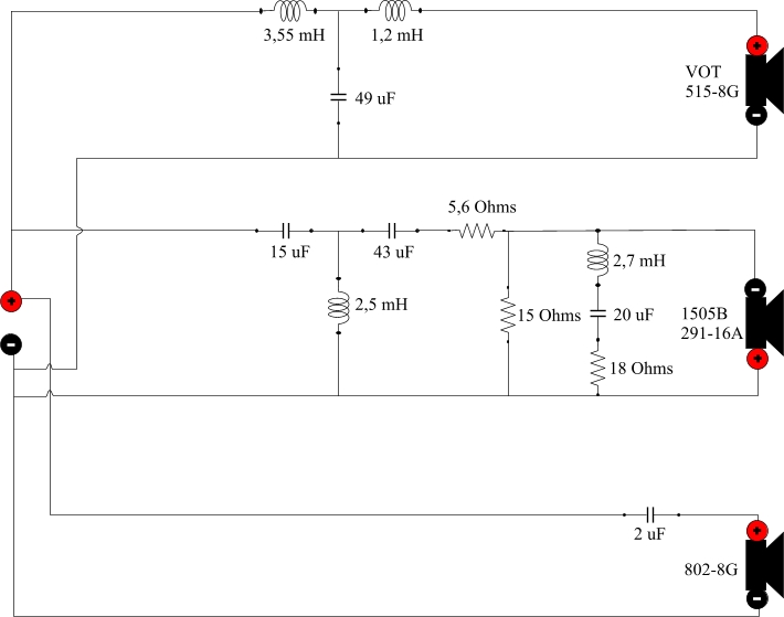

Je rajoute le schéma du filtre correspondant aux mesures :

Je vais chercher dans mes boites et ajuster les valeurs pour les selfs, je pense avoir ce qu'il faut sous la main... Je sors la fer à souder en début d'après midi !
Bon, c'est expérimental car pour ces valeurs, je n'ai pas de selfs 0 Ohms...

Voici un premier résultat avec le schéma modifié : 5,1 mH, 33 uF, 0,58 mH.
Il semble que Anaël ait visé juste !
