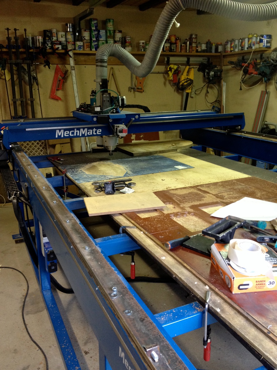

J'ai pris un peu de retard car j'ai exploré différentes manières de les construire.
Du coup je me suis interressé à la 3D, aux machines CNC.
Finalement apres avoir réalisé des protos présentés sur ce fil, opérationels mais de construction fastidieuse, j'ai décidé de m'équiper d'une CNC. Je trouve cet engin passionnant comme les imprimantes 3d dailleurs.
Du coup je suis en pleine formation...
En piece jointe la photo du bébé que j'attends
A bientôt
Joscad

Apres une longue période de gestation, je m'apprête à lancer une série de reproductions des pavillons Onken 200wood au sein d'ateliers de type Fab Lab créés pour partager les passions du bois, de l'acoustique et du faire soi même.
Pour cette réalisation l'utilisation d'une CnC est indispensable, devant les coûts inaccessibles des machines industrielles c'est donc finalement vers une machine self made que je me suis dirigé ;la bête et sa maitrise mont pris quelques mois de travail.
Avec cette machine on travaille en 2D ou en 3D, tout d'abord avec un logiciel de dessin puis la préparation pour l'usinage se fait sur un logiciel spécialisé qui permet de transformer le fichier( dessin) en Gcode, langage de la machine...
Pour ceux qui sont intéressés par cette réalisation, je vais proposer soit un kit, soit une réalisation finie, ce n'est pas une opération commerciale, le but est juste d'amortir les frais. Ceux qui veulent réaliser eux même sur place sont les bienvenus, les ateliers sont divisés en trois pièces, l'une pour l'informatique et le dessin, la salle machine et une autre partie avec un combiné à bois.
La détermination du prix du kit va dépendre du nombre de personnes désirant se lancer dans l'aventure, matériaux et consommables compris nous devrions être autour de 4000€ la paire. Le kit comprendra l'ensemble des cellules, la pièce d'adaptation moteur en Alu (option bronze pour les puristes)
Avis aux amateurs
Joscad
    [attachment=9745][attachment=9746]
