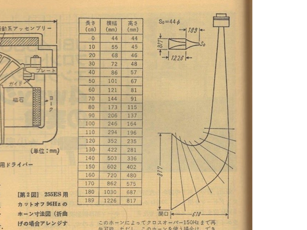

Je vois bien des Lamar au dessus ... je ne connais pas le diam de sortie, mais avec du 1" un Iwata 90 hz ferait au mini 80x160 cm de bouche pour 2m de profondeur ... ça peut marcher ... (chaud à fabriquer)

on ne voit pas de grand pavillon JMLC même chez les pros, peut être par manque de retour d'expérience !
En grand pavillon, William Walther a une préference pour le sato, le WE66 me semble asser proche, donc avec le Onken cela laisse le choix, reste faire le bon choix, d'autant qu'il y a du boulot a la clef !

Les pros n'utilisent pas de grands pav, question place, sauf en cinéma. Le Sato est un faux WE, certainement moins linéaire que les JMLC et ils sont carrés ...

Bamboufou a écrit :Mon choix se portera sans doute sur le grand pavillon créé par Onken ( dans sa forme déplié ) , le prédécesseur du Onken 200 wood , ses dimensions devraient me permettre de positionner les pavillons de maniere satisfesante pour limiter le déphasage ( que l'on prenne la théorie de l'alignement des moteurs ou bien celle d'Altec préconisant parfois l'alignement a environ 25% depuis la bouche !
De plus la surface de bouche des pavilons seront aussi très proche de celle du pavillon estrade de grave !

c'est un document bien connu du net !

Tu ferais ce pavillon droit en bois ? Sablé ?

article NRDS:
.zip   Shimizu.zip (Taille : 642,33 Ko / Téléchargements : 267)

On ne voit pas de pavillons JMLC du tout car les pros ont besoin d'une directivité la plus constante possible sur la bande utile.

oui, du contrecollé et sans doute sablé , rien que du classique en la matière !

Chaque solution se justifie suivant les circonstantes, apres c'est plus une affaire de gout , les WE15 A ne sont plus usité pourtant ils font le bonheur de certains ^___^ !
