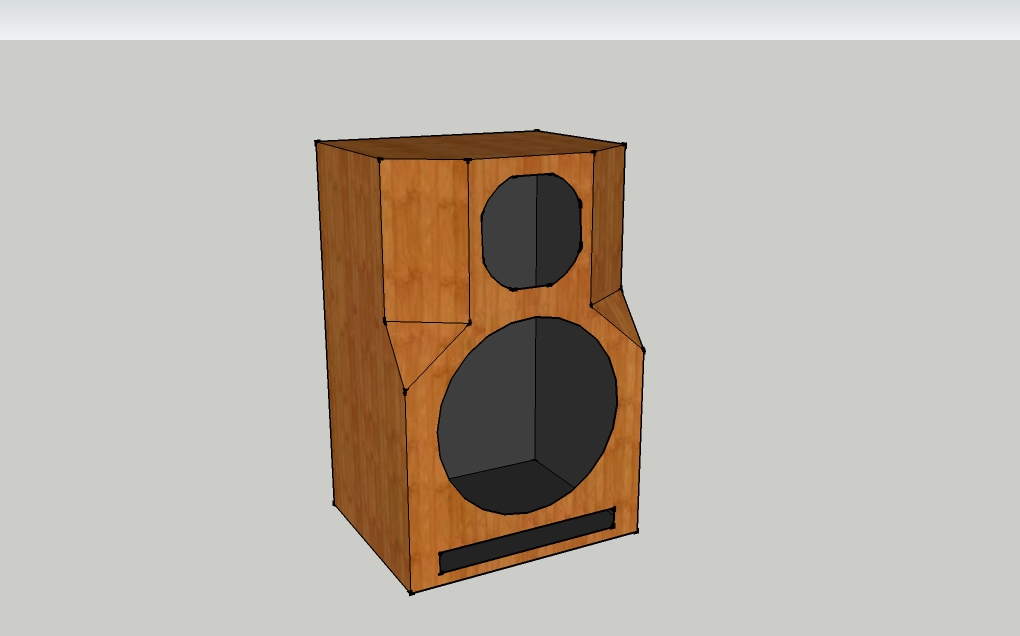

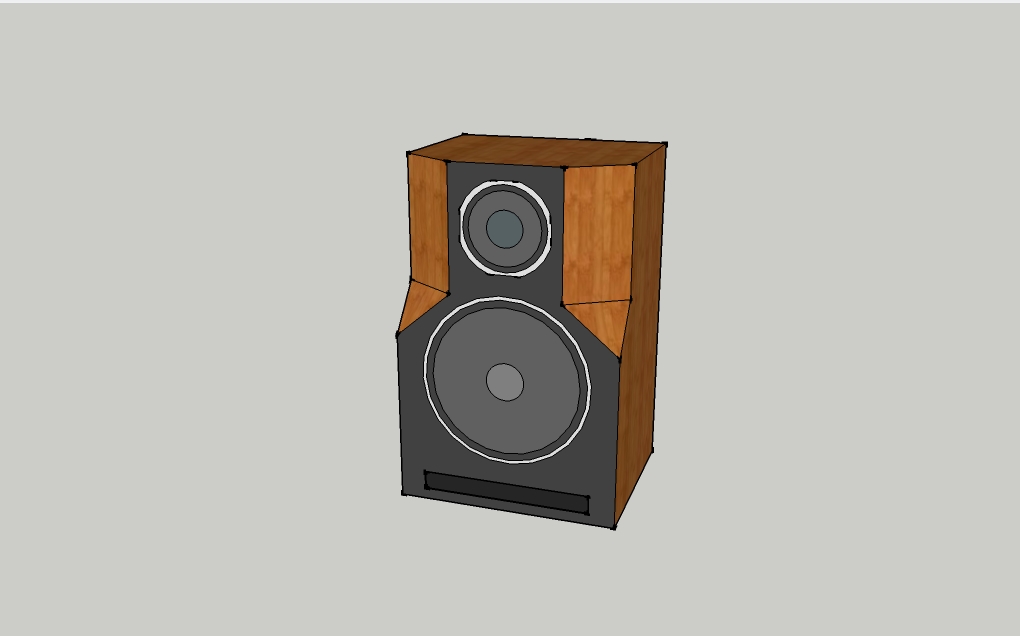

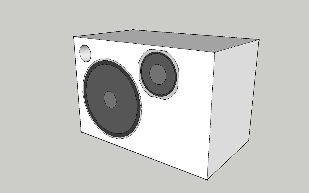

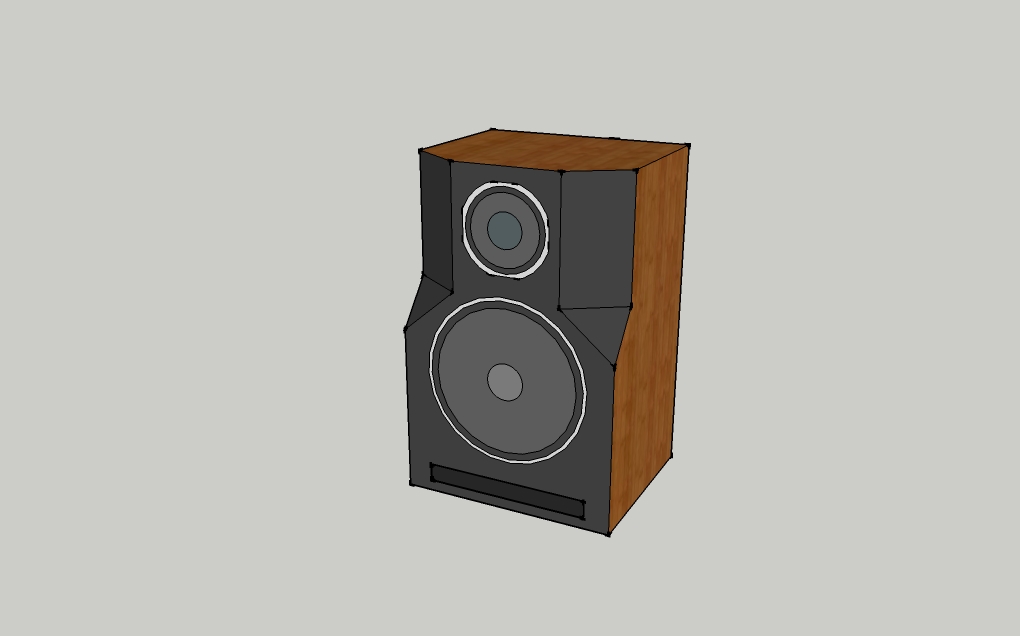

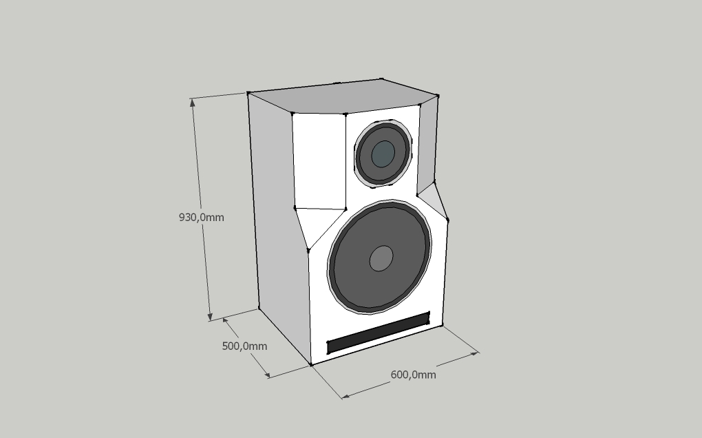

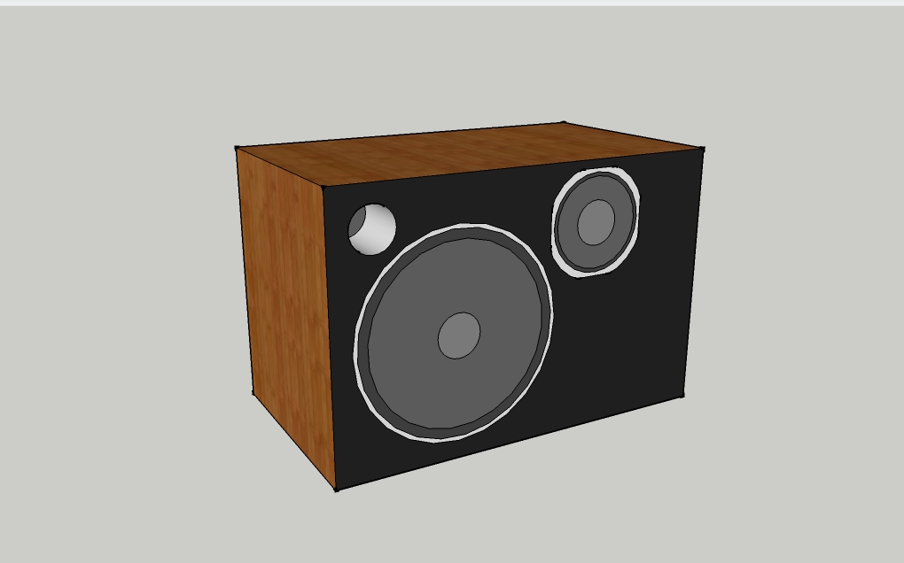

RE: Quoi de neuf en Monaco du Nord. - Bamboufou - 14/01/2020 Bonjour à tous ! Comme vous le savez, je vis maintenant dans un placard :wink: , je suis donc parti sur l'idée de refaire un " petit systeme " pour s'integrer a ma piece de 13 m2 , apres sélections des différents critères incontournables a mon sens , le projet se dessine :cheesygrin: . le 1er m'est inspiré par une idée d'André ^__^ . RE: Quoi de neuf en Monaco du Nord. - Bamboufou - 14/01/2020 ce qui pourrait donner ça en finition : Mais j'ai dans l'idée aussi un autre format qui aura lui aussi ses avantages : RE: Quoi de neuf en Monaco du Nord. - Bamboufou - 14/01/2020 bien sur plusieurs finitions possibles , rien n'est défini encore ! RE: Quoi de neuf en Monaco du Nord. - Bamboufou - 14/01/2020 RE: Quoi de neuf en Monaco du Nord. - Bamboufou - 14/01/2020 ce couple grave et bas medium devrait permettre de laisser des choix multiples pour le medium et le tweeter ! RE: Quoi de neuf en Monaco du Nord. - Bamboufou - 14/01/2020 les hp sont le JBL 2123 H pour le bas medium et unn JBL 2240 pour le grave ! RE: Quoi de neuf en Monaco du Nord. - d3de - 14/01/2020 tout petit pour 13m² :p RE: Quoi de neuf en Monaco du Nord. - Ragnarsson - 14/01/2020 Pour un tel volume et distance d’écoute tu devrais t’orienter plutôt vers des gros nearfield de cabine son, par exemple ce qui se fait chez PSI, K&H, KF... Tu peux aussi t’en inspirer pour faire du DIY. RE: Quoi de neuf en Monaco du Nord. - Ragnarsson - 14/01/2020 Bamboufou a écrit :les hp sont le JBL 2123 H pour le bas medium et unn JBL 2240 pour le grave ! Pour les aigues cela va être un peu juste non? RE: Quoi de neuf en Monaco du Nord. - Bamboufou - 14/01/2020 Ragnarsson a écrit :Bamboufou a écrit :les hp sont le JBL 2123 H pour le bas medium et unn JBL 2240 pour le grave ! Tu as sans doute raté le message #1015. ^__^ . Ce caisson grave=bas médium est une base prévue pour poser dessus toutes sortes de pavillons , altec 811 ou 511 , ledauphin , onken w 500 , etc ! Pour moi le hp le plus important est le 2123 , je l'ai choisi pour son rendement qui doit être le plus élevé possible pour bien s'accorder avec le médium a compression ! |
