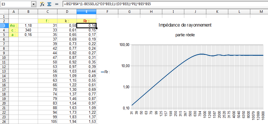

RE: Projet enceintes 4 voies - JM Plantefeve - 07/10/2020
Au delà de Mathcad, qui est l'évidence pour ce genre de travaux, on peut tracer la partie réelle de l'impédance de rayonnement avec un outil aussi élémentaire que le tableur d'Open Office.
Bien à vous, Jean-Marc.
RE: Projet enceintes 4 voies - tonipe - 07/10/2020
Merci Jean-Marc.
Excel utilise aussi une fonction préprogrammée BESSEL...
Il y a une formule dans ce lien http://mathematique.coursgratuits.net/suites-et-series/serie-de-bessel.php je vais l'essayer dans EXCEL, en comparaison avec la vrai fonction.
