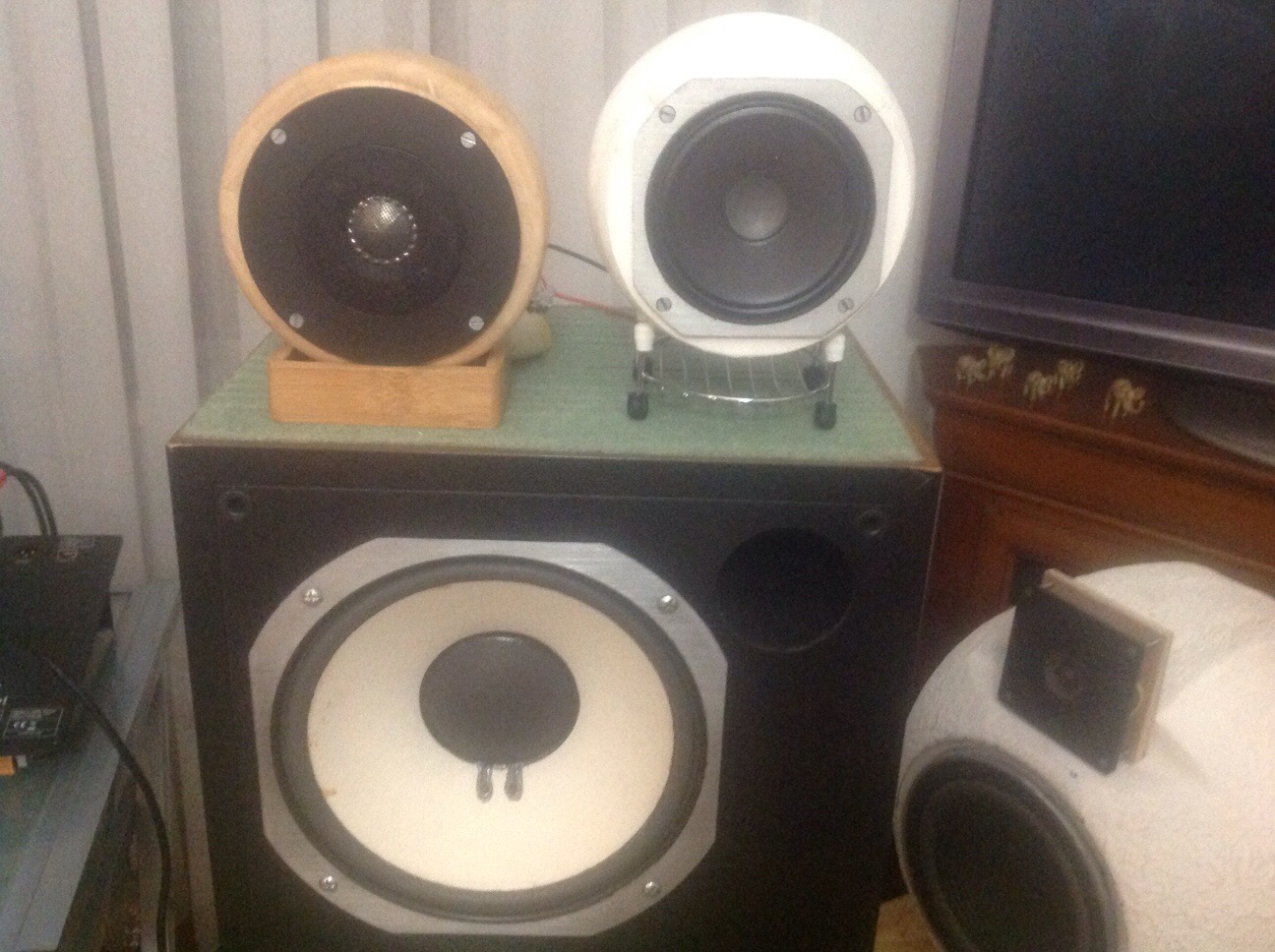

Oui Nicolas, c'est pourquoi je viens de commettre ça :
