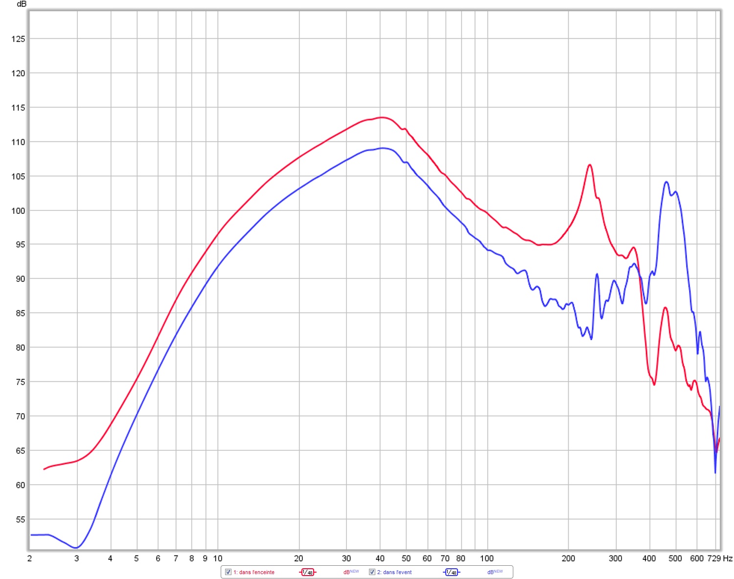

Ha cette fois ci ça semble très intéressant, voila donc 2 courbes, la rouge dans l'enceinte, la bleue dans l’évent.
RE: Comment attenuer certaines resonnances dans les caisses de grave ? - Dul - 14/10/2014
Je savais qu'elle allait etre instructive cette mesure a l'interieur de l'enceinte... Tu peux faire la meme en mettant de la laine de verre de 5 cm sur toutes les parois?!?
