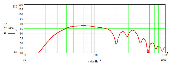

Avec le TS30/250D :
180 hz 12 db, réponse à 3 m avec tous les murs, Radd 0,5 Ohm, 85 db, environ 91/94 db à 1 m pour 1 watt..
C'est pas mal, peut faire un peu mieux en passant plus de temps sur les dimensions et placement..
Maintenant faut voir comment il peut monter à 1000 hz, pour ca faudrait en acheter deux et les mesurer.
Si ca marche pas, les recycler en plage ar d'une Fiat 500 !!
Phil.

Tout d'abord il faudrait que tu arrêtes d'utiliser cette feuille de calcul qui ne montre rien, et pour voir ce que donne le HP à 1000 Hz il faudrait peut être ne pas le filtrer à 180 Hz, non ?
Alain
Ben je veut bien, montre nous ce que peut donner ce hp en U frame (20 cm de profondeur, largeur 34 cm, hauteur 80cm) filtré à d'autres fréquences..
Le but étant d'en couper un vers 300 hz et le second vers 1000 hz.
Phil.
