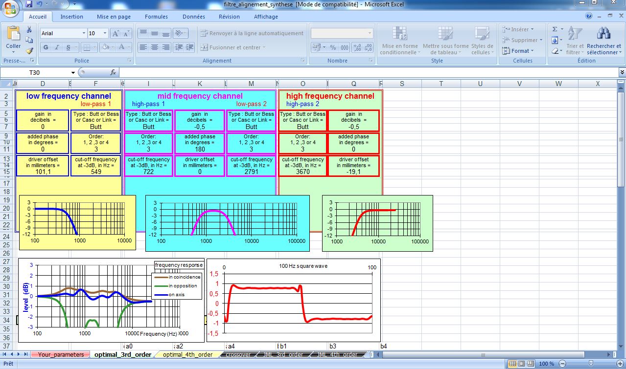

Dominique,
Un autre point, il dommage de ne pas faire descendre les 802 + bas comme visé au départ vers 3000 Hz. Cela t'éviterait de L'IMD sur le 1505 dans la bande 3K / 6K. De plus en 18 db JLMC tu pourrais couper le 1505 encore plus bas et le 802 un peu plus haut.
Le filtrage serait optimum, voir simule ci-dessous.

EBA a écrit :Dominique,
Cordialement.
Je plussois, quand on ajoute un tweeter ou assimilé, il est bon de filtrer en passe bas en dessous ... même avec une coupure naturelle, deux trucs qui travaillent en même temps, bof, on sait jamais ce que l'on entend du mélange ...

Bonsoir à tous et merci de vos conseils,
Je retiens l'idée de Anael qui recommande de commencer les mesures sans le tweeter. Par contre, je ne crois pas que le 1505B supporte une coupure plus basse, à cause de la remontée rapide du GD. Pour descendre plus bas, il faut que je trouve des Onken 200...
J'essaierai un filtre passe bas pour le medium. Jusqu'à présent, je souhaitais éviter de rajouter des composants dans le filtre.
Donc première étape pour Samedi, mesure du grave et du medium.
Mon épouse m'a dit qu'on avait recu les pavillons Iwata 600 achetés à Franck Delbauve... Beaucoup d'essais intéressants en perspective...

J'ai effectué ce matin les msures que vous m'avez conseillé de faire :
Il y a 4 fichiers PIR (dans un fchier ZIP à décompresser). Le micro est à 1m de l'embouchure du pavillon et 122 cm de haut.
- J'ai d'abord fait un mesure globale, avec aigus
- j'ai fait une mesure du 518-8G chargé par la VOT filtré avec 3,55 mH, 49uF, 1,2 mH (3eme ordre).
- J'ai fait une mesure du pavillon 1505B avec le 291-16A filtré avec 15 uF, 2,5 mH, 43 uF (3eme ordre). J'ai un Lpad avec 5,5 et 15 ohm.
- J'ai fait une mesure du 1505 B non filtré
Je joint aussi la courbe d'impédance du couple 1505B/291-16A (corrigée).
Je crois qu'il y a de quoi affiner le raccordement...
Amicalement,
Dominique-t

Bonjour Anael,
Merci pour ta réponse. L'objectif est conforme à celui défini par Eric (EBA) dans le message 92 (à part pour les aigus pour l'instant), donc environ 550 et 720. Comme je suis en passif, j'essaye de m'en approcher avec les composants que j'ai sous la main...
Dominique-T

Merci Anael !
Tu es vrament un champion de l'interprétation !
Le Lpad est censé diminuer de -5 db, j'ai du prendre une valeur de 11 Ohms.
J'ai un peu peur de remonter le niveau du 1505, car il devient vite dominant... Je n'ai pas retouché le niveau entre les mesures. Il y a une belle bosse de 7 db à 230 Hz sur la VOT qui peut peut-être fausser l'interprétation...
Pour la VOT, je vais refaire une mesure d'impédance demain matin et une mesure de FR nue Qu'est-ce que le .ZMA ?
Après les mesures, j'ai reculé les VOT d'environ 2 cm pour suivre les conseils de Jean-Michel. On gagne en précision à l'écoute. Le système était il en fait correctement aligné avant ?
