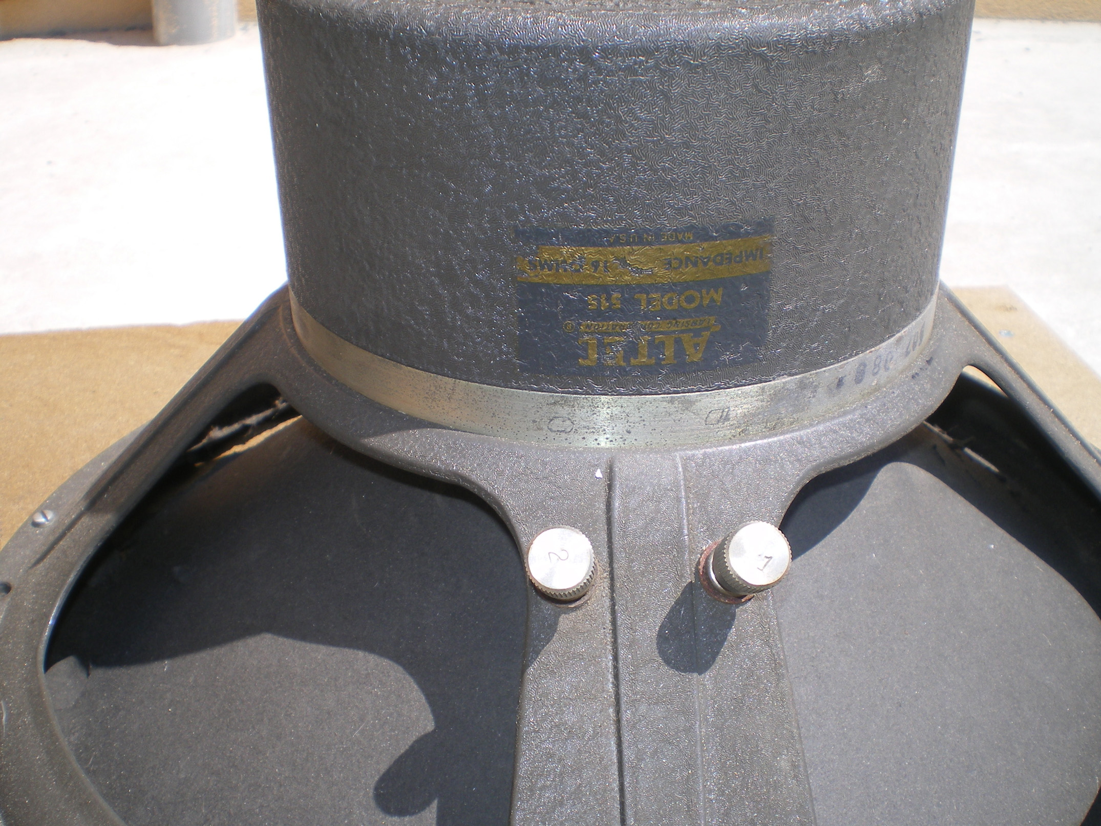

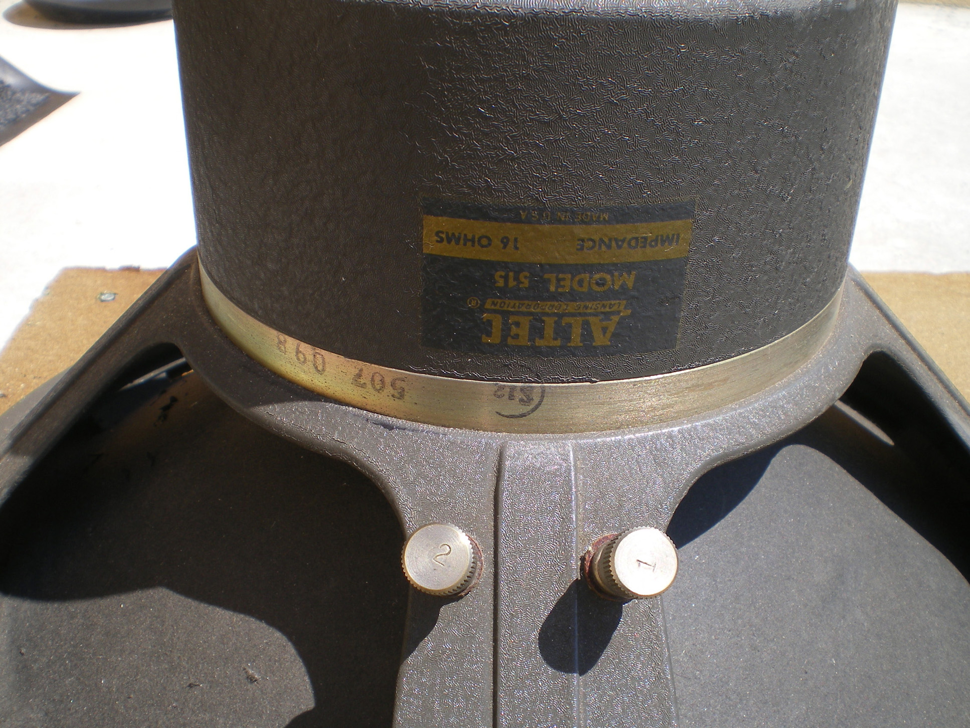

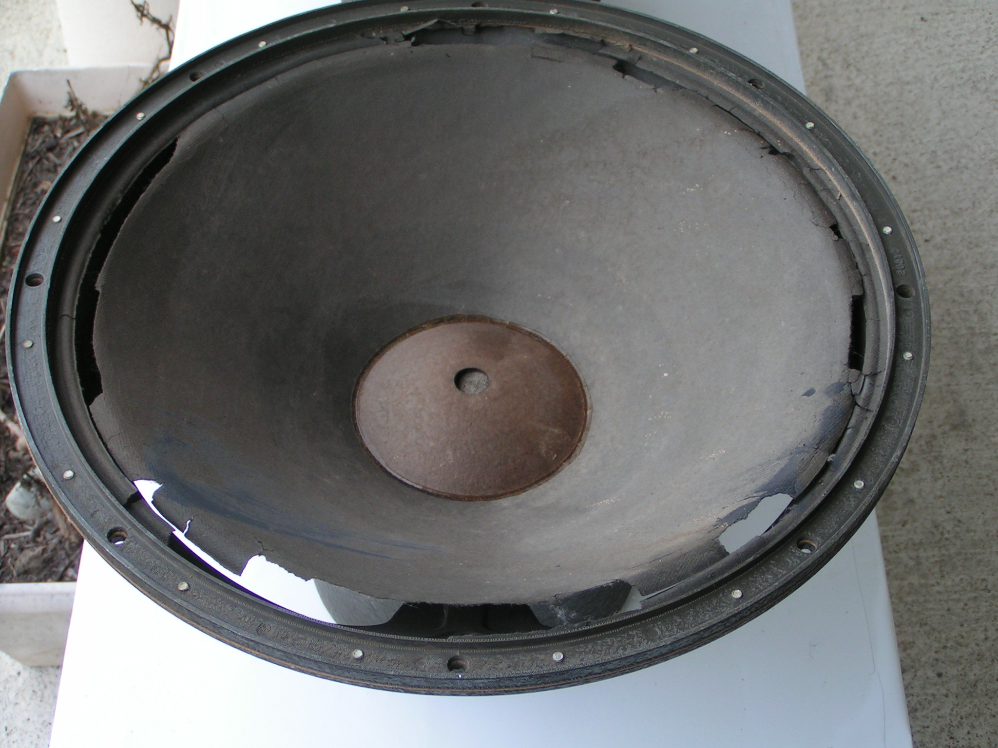

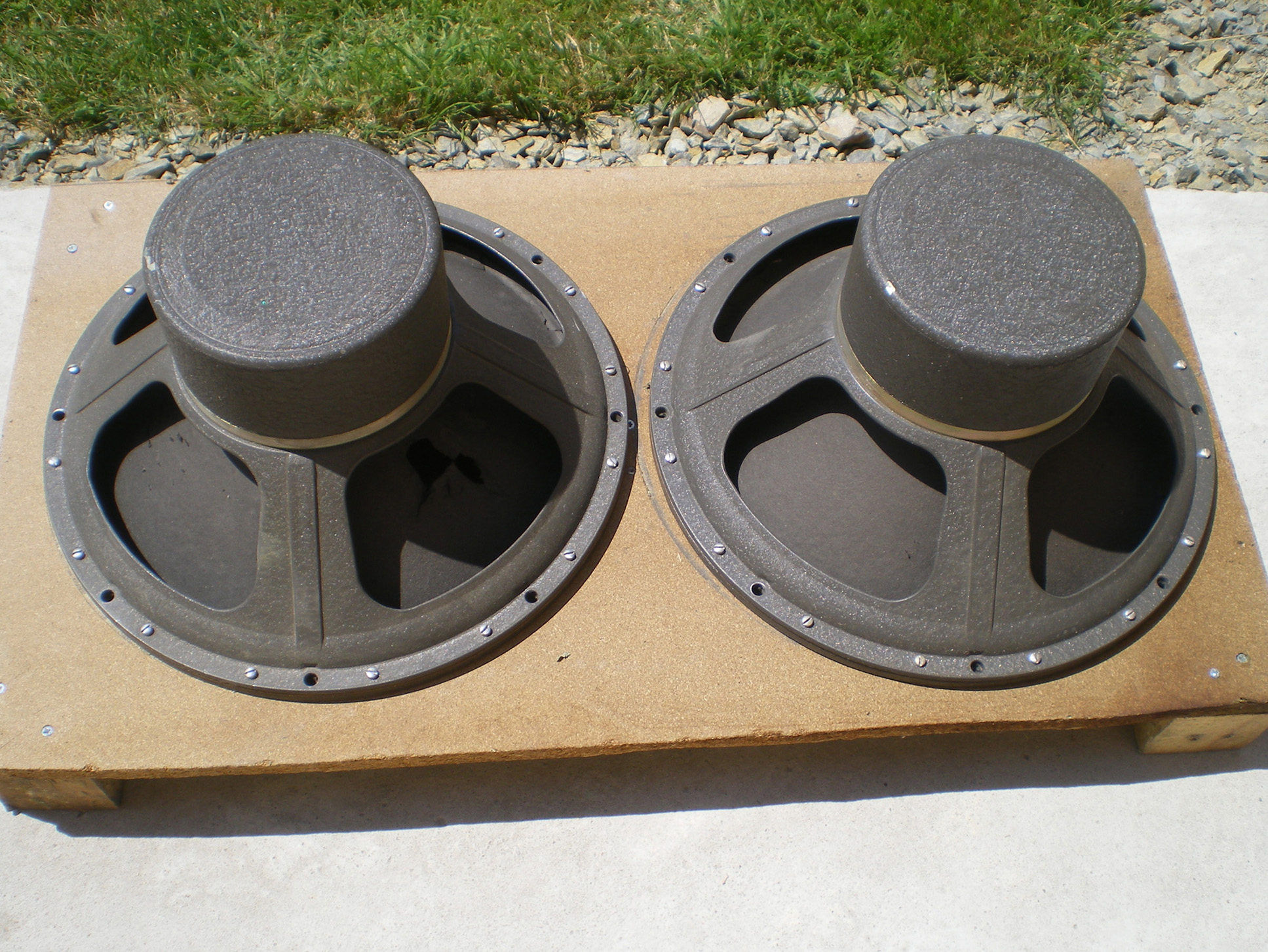

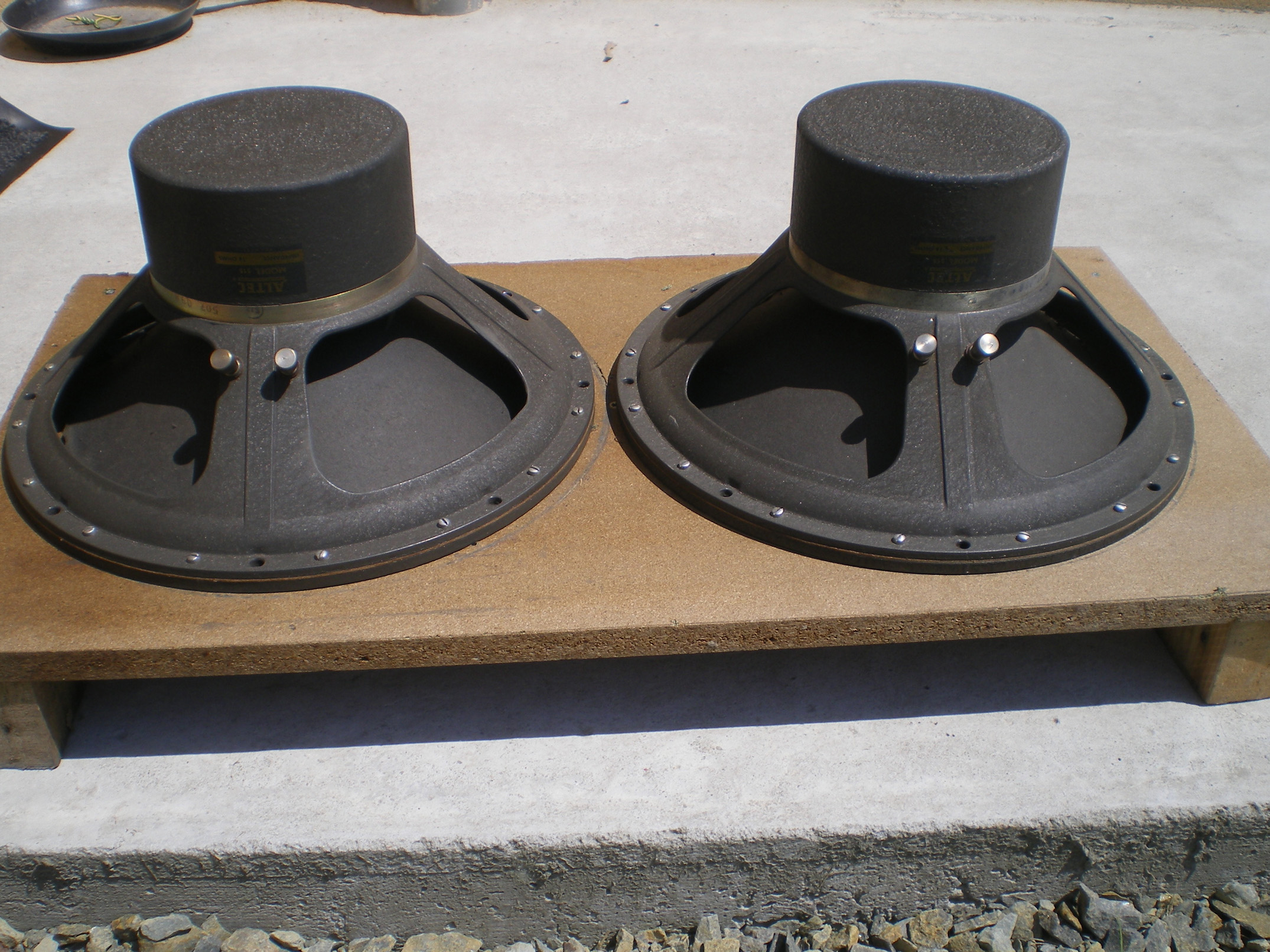

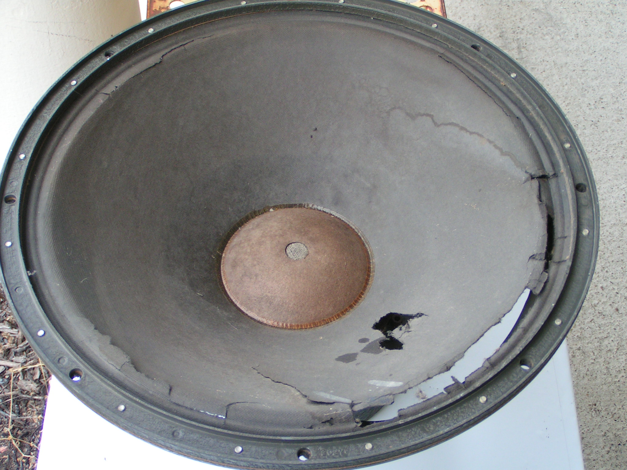

Je vous ai déjà fait part de mon petit béguin pour le 515B ALTEC, et v'là-t-y pas que j'ouvre la porte ce matin, et que vois-je, 2 vieux machins d'au moins 50 balais, voir 60 sur une palette en bois...qu'en passez-vous?
Comme on peut le voir sur les images, les saladiers et étiquettes sont en excellents états pour l'époque, pour avoir eu entre les mains, un 515 mais noir (?), et un 288B, (avec la ficelle comme joint d'étancheité) les revêtements sur ces modèles sont très fragiles.
Quant aux membranes, d'origines, elles sont...usées...mais fonctionnelles, et l'impédance mesurée aux bornes est identique sur les 2 hp: 6.8 ohm.
Reste plus qu'a les restaurer, mais j'ai toujours un doute sur les membranes de réparation GPA...Aurai-je le même résultat???
Bien à vous, Stéphane M.

Il est clair que ces superbes HP ont besoin d'un bonne cure de jouvence...entre tes mains, pas de problèmes, çà va être fait dans les règles de l'art...
Je ne comprends pas les doutes que certains expriment quant aux équipages mobiles GPA qui semblent réalisés comme ceux 'd'origine'

Bonsoir Jys, à propos des membranes GPA, je n'ai aucun doute quant à la qualité de fabrication, les hp sont superbes, et les membranes aussi...la qualité est bien présente, mais comme expliqué plus haut je me pose des questions sur le GPA 515-C, qui ne possède pas les mêmes caractéristiques que l'ALTEC, déjà la tenue en puissance de 125W au lieu de 75 voir 30 pour les B, pour avoir vu des bobines mobiles de 515-GHP, comparées à des 515-G, la dimension donc la masse n'est pas équivalente...les valeurs de qts sont très différentes 0.30 pour le GPA et 0.18 pour l'ALTEC, et pour avoir comparé des GPA 515-8G avec des ALTEC 515B (membrane d'origine) dans des ONKEN double basses à pavillon...le résultat n'a rien à voir.
Je suis en contact avec GPA sur la question, et il me propose la membrane 035400 celle de leur 515-C...d'où mes interrogations quant aux caractéristiques finales, pas sur la qualité du produit.
